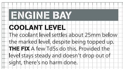

Tiez dlhsiu dobu pozorujem pokles chl kvapaliny - po doliati klesne ca 2-3cm pod rysku a drzi sa
Tu je o tom zmienka
Vie to niekto vysvetlit?
Tu je o tom zmienka

Dělá to na několika disco TD5 (včetně mé), které ke mně jezdí na servis.
Hladina po dolití za pár dní poklesne do spodní třetiny expansky a tam už drží a dále neklesá.
Já s tím jezdím už asi šest let a neřeším to.

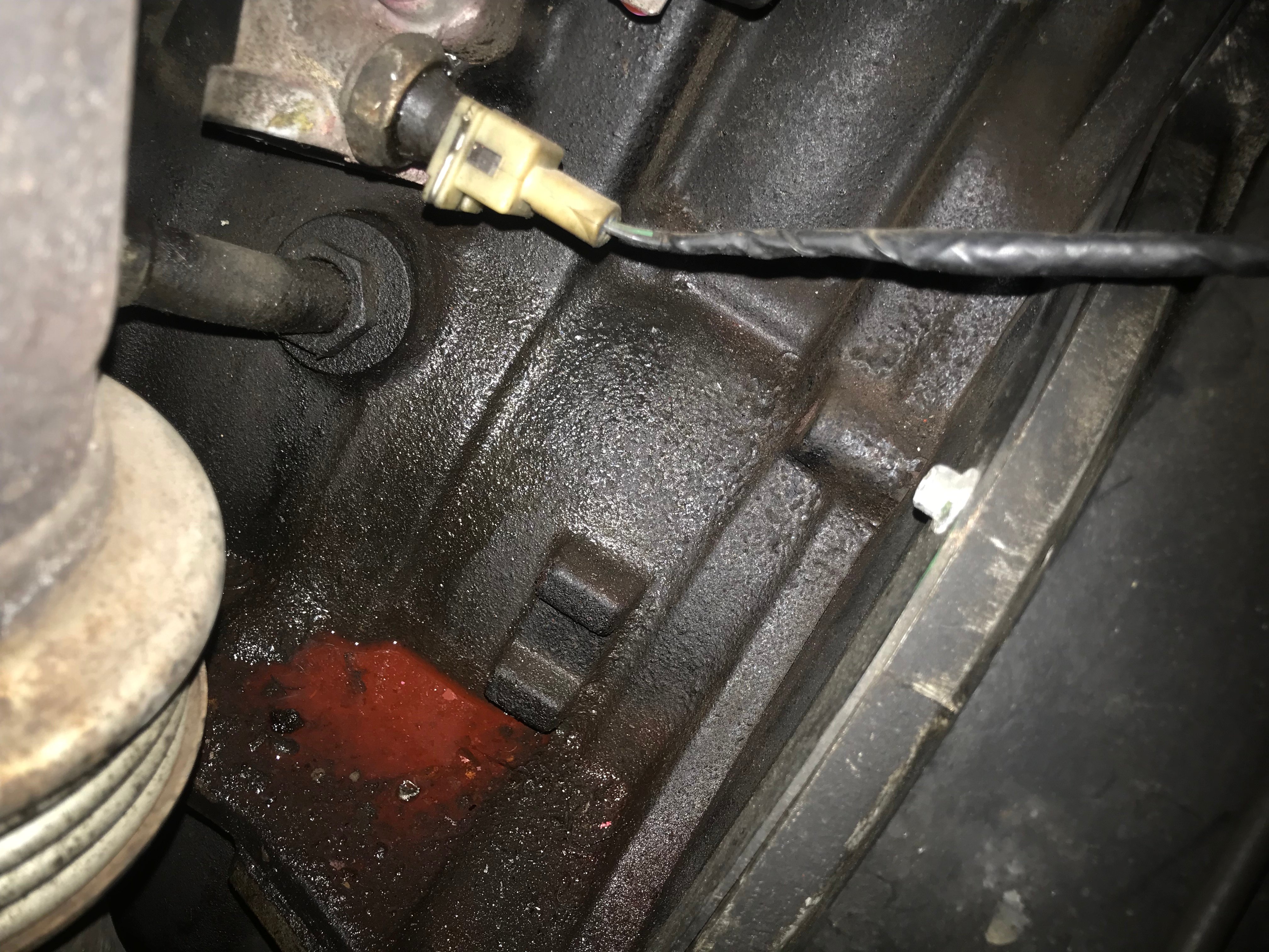

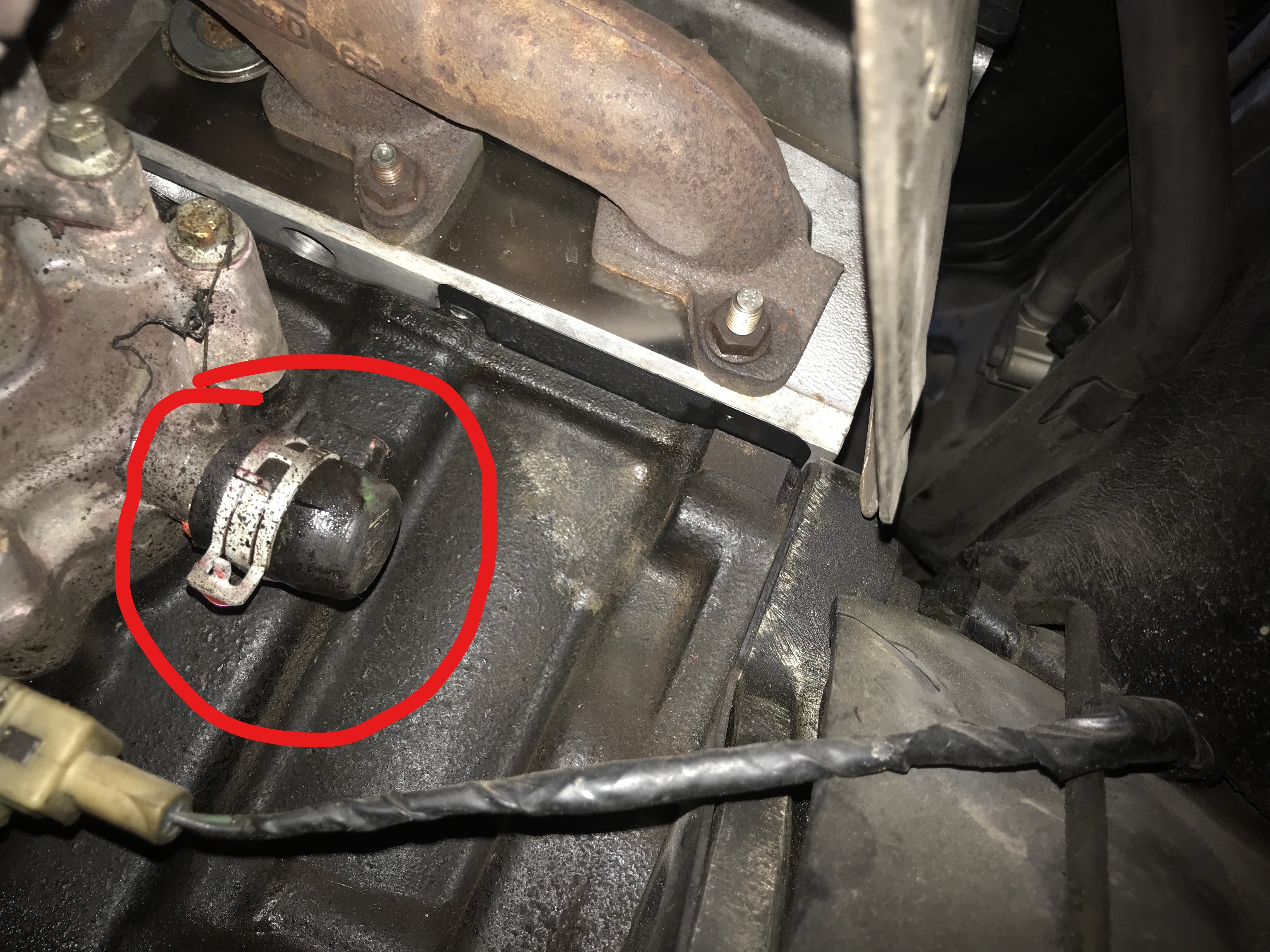

Ahoj, začala mi téct chladící kapalina na Disco Td5 2003, už jsem objevil místo, ale nedokážu sehnat tento díl (viz obrázek). Pomůže prosím někdo? A stalo se to už někomu? Na foru jsem o tomto místě ještě nečetl...
Jinak ono místo se nachází pod výfukovými svody před řidičem poblíž přepážky do kabiny.
