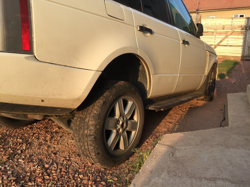

Jak prosim vypustit jednoduse zadni mechy? Diagnostiku nemam, eas je bloknuty, pise chybu a zadek mam nechutne prefouknuty :-(
gregori
Příspěvky: 360
Registrován: 17 bře 2015 07:54
auto: L322 4.4 V8
Bydliště: Brno-venkov
Re: POMOC: L322 problem s pohonem zadnich kol
#12 Příspěvek od gregori » 26 srp 2017 19:00
Zde foto
#13 Příspěvek od Lukasino » 26 srp 2017 21:32
Jde udělat reset přes budíky
viewtopic.php?p=228931#p228931

Kokesek
Příspěvky: 4471
auto: D2,D3,L322,P38,L405
Bydliště: Frydek Mistek
#17 Příspěvek od Kokesek » 28 srp 2017 10:18
To je treba upustit na hadicce na ventilovem bloku. Nekdy se stane ze nejde ani pres diag, protoze cidla jsou absolutne mimo tolerance a okamzite skoci zase do nouze nez cokoli provede jednotka EASU.

#18 Příspěvek od gregori » 30 srp 2017 12:08
Nakonec upuštěno přes ventilový blok, díky!
Cekame na mechyn, nicméně se nám nedaří oživit eas. Na budíkách je stále AIR SUSPENSION INACTIVE a problíkává to s hláškou SELF LEVEL INACTIVE A MAX. 60 KM (snad jsem to nepopletl, mam rozsypaný čaj). Zadna kontrolka na ovladani panelu nesviti, panel je proste mrtvy.
Neorigo diagnostikou to nejde smazat, protoze to zadnou chybu nevidi.
