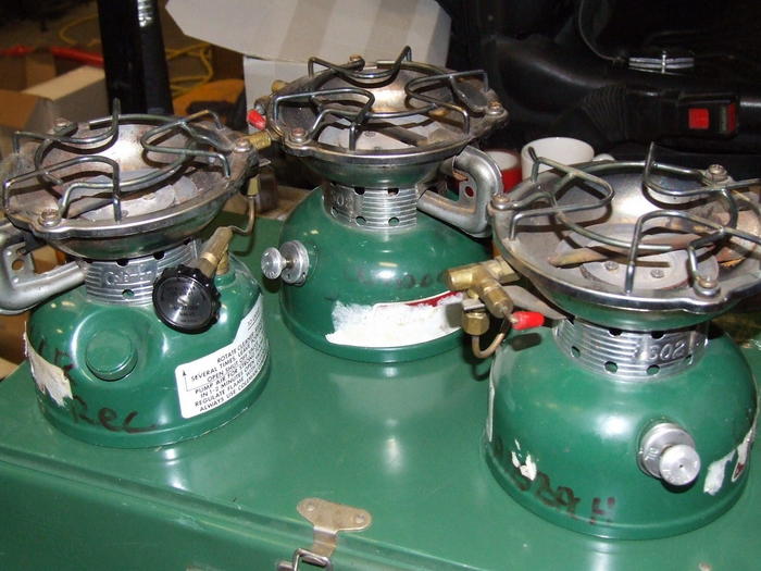

Mám o něco novější typ ale o moc ne nějakej Coleman Peak1 potahal jsem ho všude osvědčil i se i na Mont Blancu jel i na naftu a fungoval i na ostřejší slivovici když už nebylo na čem vařit :idea: :lol:

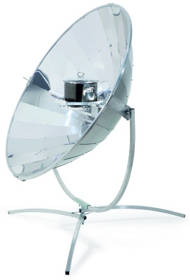

Kde svítí sluníčko, tak vaří tenhle vařič zadarmo.

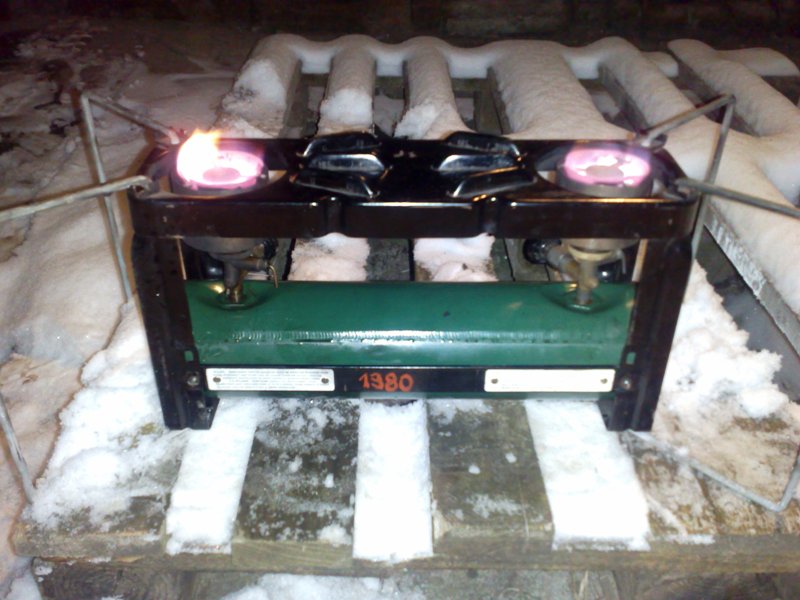

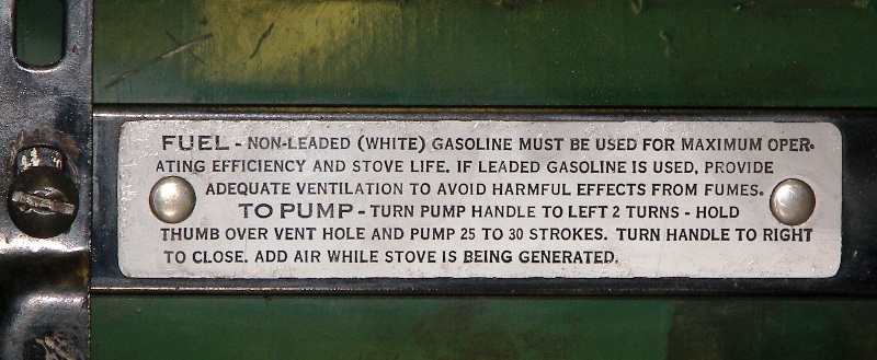

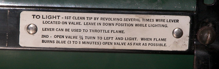

Koupil jsem ve frcu takovejhle vařič....stál pár korun..... a nefungoval. Byl zarostlej, nešlo s ničím otočit. Před dvěma týdny mi jej kamarád (díky Pavouku) rozchodil a veterán opět funguje. Nehoří tak jako můj "novodobej" jednohořákovej Primus (benzín, plyn, nafta) kterej mám na motorku, ale funguje taky docela dobře. Nalili jsme tam na zkoušku benzín z motorky tak, jak to dělám i u Primusu a hoří. Myslím však, že by to mohlo makat líp. Není to náhodou na petrolej? Prosím tímto angličtináře o konzultaci... :oops:

nalej do toho teho technickej, sakra krasnej kousek,

Cyrile, NON-Leaded gas. je technickej benal.
