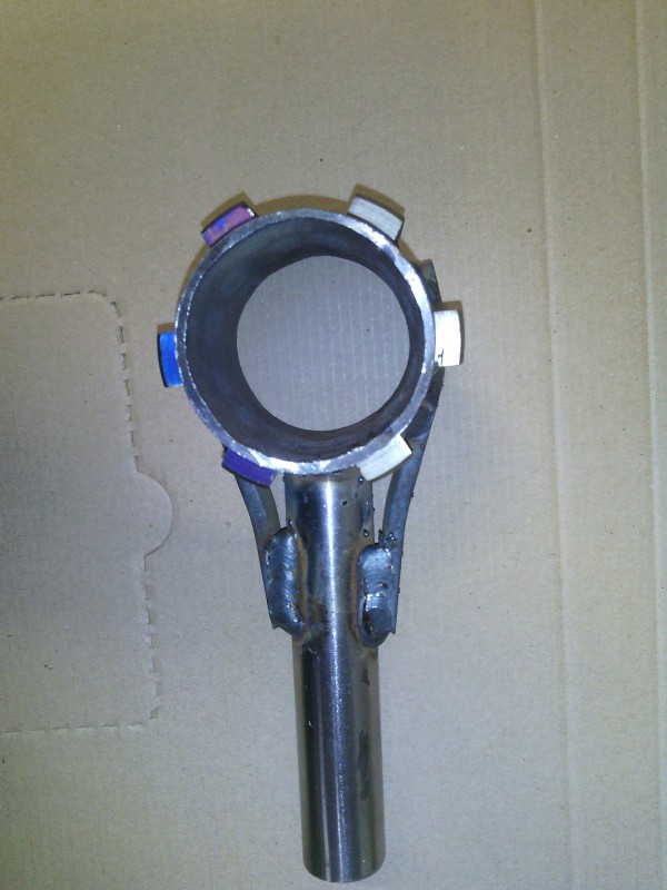

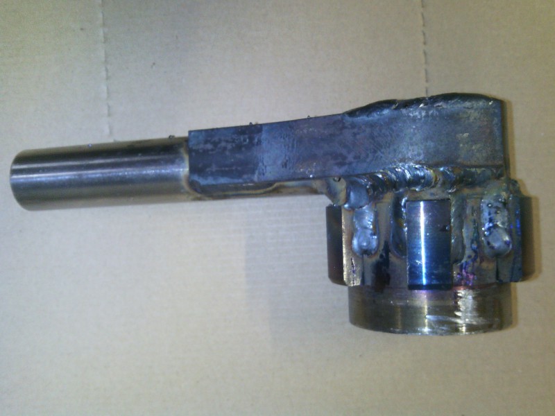

Re: Volnobežka alternatoru
Remenice vymenena - problem vyresen.
Vytvoril sem si na ni klic tak davam fotku treba nekomu pomuze.
Vyroba klice cca 2hod a samotna vymena 1hod takze prijemny nedelni dopoledne.
