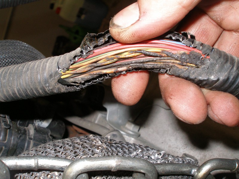

Chlapci chcem sa velmi pekne podakovat Miskovi- Mipr,
ze nasiel moj problem- prehorety kabel k AT.
Urcite Vam odporucam zverit svoju masinku do jeho ruk.
Perfektny zakaznicky pristup. Cena nebola mala-lebo bolo nutne oddelit kasnu(dufam, ze ma to uz necaka), ale vzhladom k velkemu rozsahi prac-to bolo velmi priatelne.
Je to velky odbornik a neboji sa komplikovanych problemov.
Misko, velka vdaka- si kral.
Verte ci nie, ale nie je to reklama, ale skusenost.
Pooh-taktiez dakujem za pomoc.
Pekny vecer chlapci

ShishaT píše: 07 srp 2017 22:58 Chlapci chcem sa velmi pekne podakovat Miskovi- Mipr,
Pekny vecer chlapci

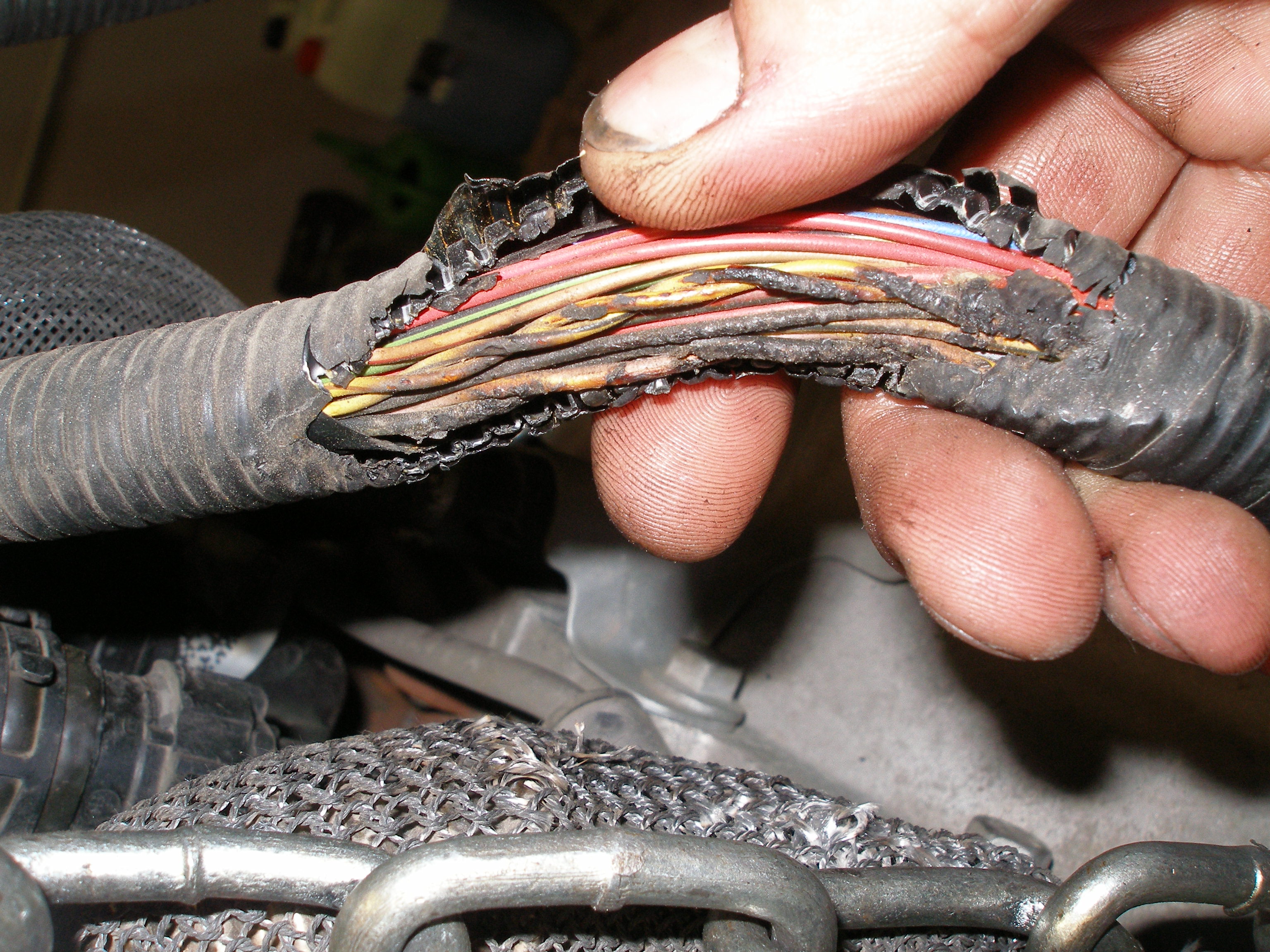

to muselo vypadat nejak takhle nebo to bylo uhnile? Uz sem to mel na servise vicekrat

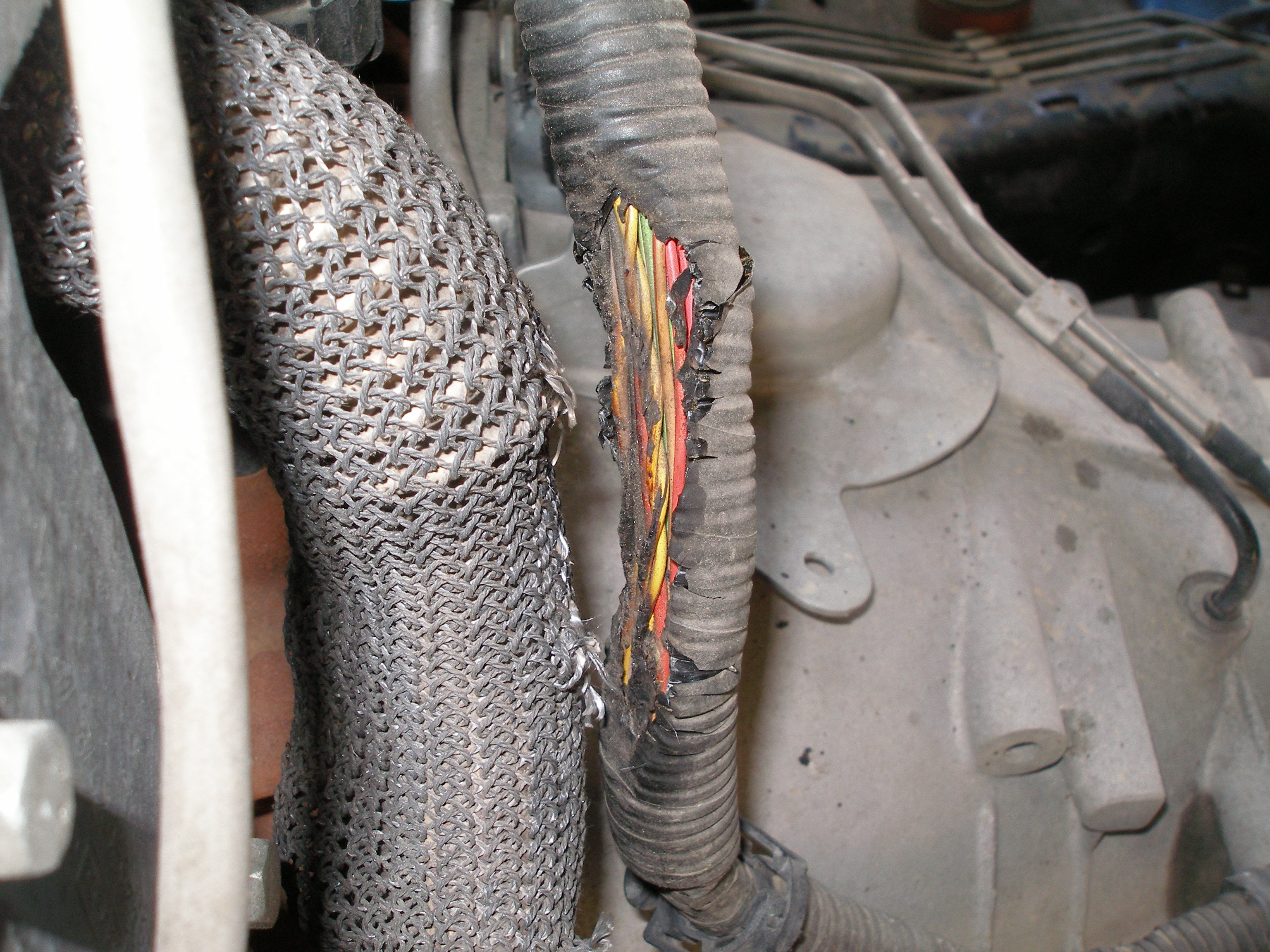

#6 Příspěvek od mipr » 13 zář 2017 21:11
Ano, nieco podobne. Kablovy zvazok "volne" polozeny spravi svoje....
U Tomasa to bola kombinacia problemov - prepalene kable, zoxidovane kontakty, vadna riadiacka.
Ak by sa niekto do opravy chel pustat sam, tak odporucam cely kablovy zvazok pekne vybrat, rozobrat, prekontolovat jednotlive zily, prepajkovat potrebne, dokladne zaizolovat a zviazat spat do zvazku vcitane buzirky a poriadne upevnit o pripojne body vozidla - tak aby kabel nevibroval.
