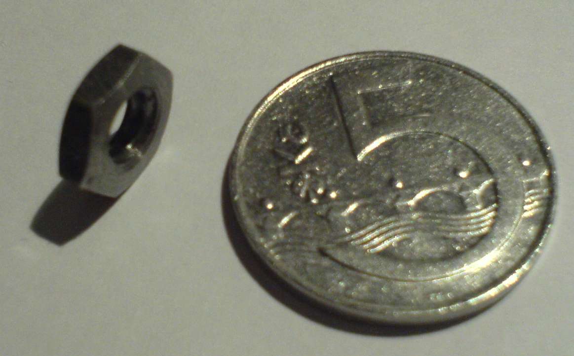

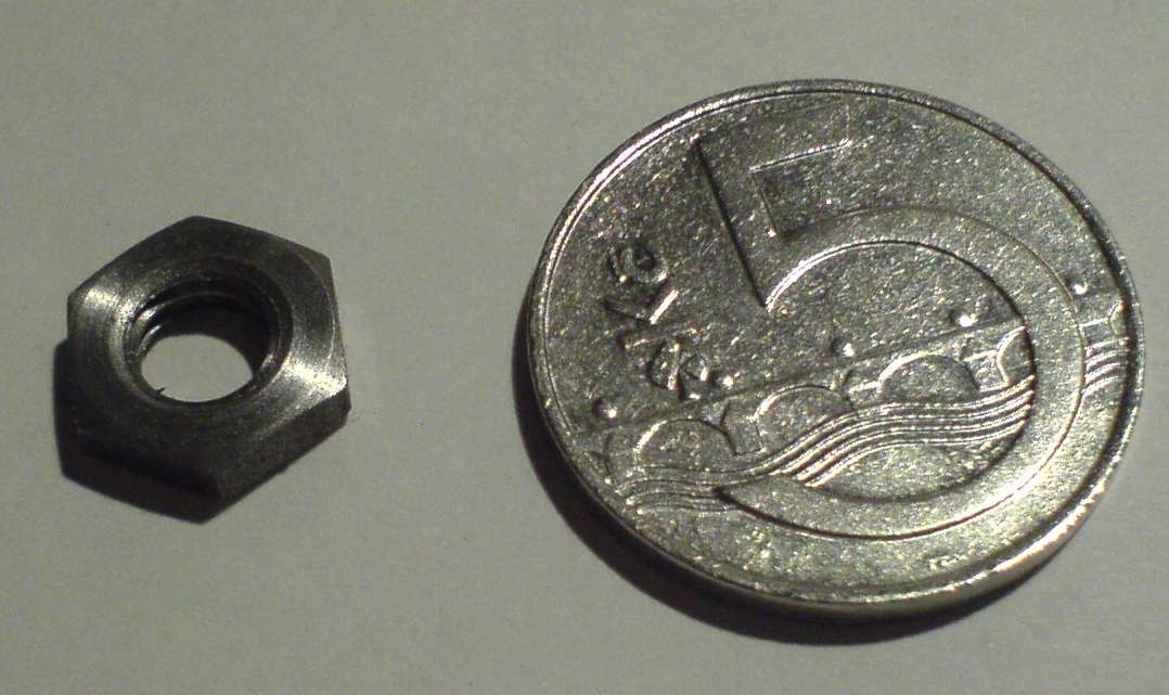

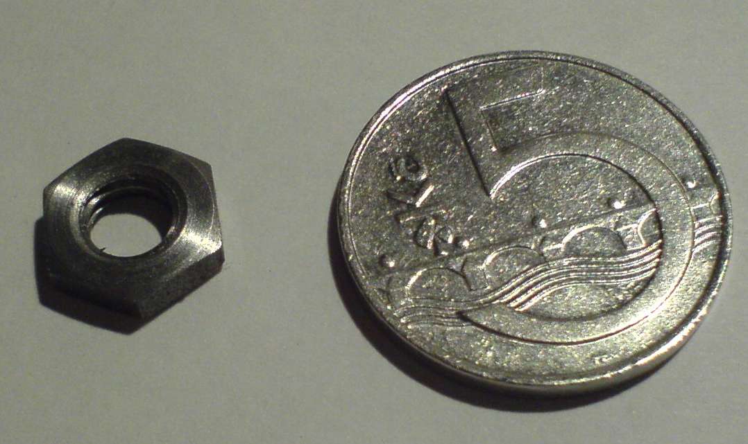

Při výměně oleje přídavné převodovky ( borg-warner ) jsem našel v oleji matičku. :-(
Netuší někdo odkud přesně může být ??? Hlavně bych chtěl poprosit ty, kteří ji měli - nebo mají rozdělanou. Eventuálně kdyby byla nějaká fotka vnitřností. Nemáte někdo?
Hlavně potřebuji zjistit jak moc velký je to průser :-(

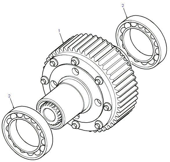

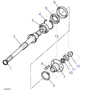

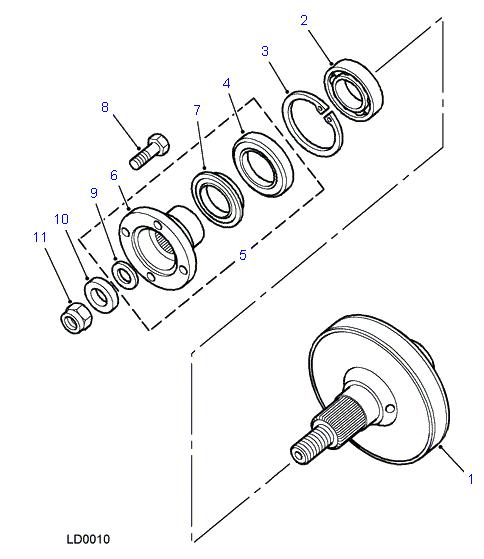

A teď babo raď.... na stránce 6 od OC je rozborka Borgu ale snad takova maticka tam neni... jedine na ozubeném věnci kola řetězu, to mi přijde zase malá matička ...
pár fotek z microcatu, ale nanapadá mně kde by to mohlo být !!

to asi ne... protože měl jsem vaničku určitě prázdnou ! Vždycky to tak dělám . Je to taky nezvykle úzká matka.
Ještě mi vrtá hlavou když vypadla matka, kde je tak asi šroubek ??

ono mi to pripada ako poistna matica, resp. matica ktora sa pouziva pri nastavovani uchytenia/vole bovdenov...
Skus este pozriet ci Ti nechyba matica niekde v okoli prevodovky...nahoda je blbec

Co je tam za závít na tý matce?
Ycy
Příspěvky: 67
Registrován: 18 led 2007 00:50
#10 Příspěvek od Ycy » 28 led 2008 20:06
Vypadá to na klasiku M6 .... tloušťka matky je 2.5mm
