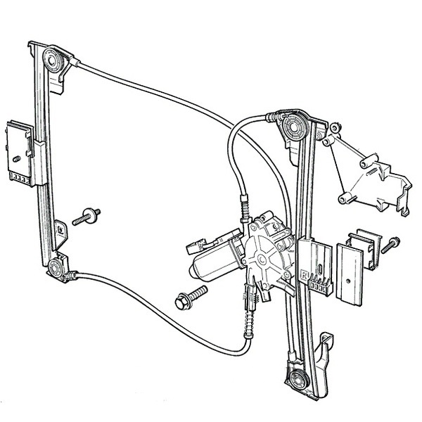

sháním kompletní stahovačku zadního okna pátých dveří včetně motorku pro Freelander Softtop r.v. 2001 1.8i 88 kW.
Okno se z neznámého důvodu nestáhne při pokusu otevřít dveře a příčinu se mi nepodařilo zjistit. Přístup jak k penězům :x takže jsem toho moc nevyzkoumal.
Auto se bude prodávat, takže spěchám na řešení závady a bohužel nemám v okolí žádného servisáka, který by přesnou příčinu zvládl odhalit.
Mělo by to zřejmě vypadat podobně jako je na obrázku v příloze.
Prosím o případnou cenovou nabídku včetně dobírky.
Předem děkuji za reakce.
Vojta
Stahovačka skla zadních dveří Freelander 2001 1.8 88kW.jpg (71.95 KiB) Zobrazeno 2713 x

Nekde jsem tady cetl, ze je to celkem casta zavada a ze problem neni ve stahovacce, ale vicemene v senzorech. Co si tak pamatuju, tak je potreba mit funkcni tlacitko v klice patych dveri a cidlo toho, zda jsou ty pate dvere otevrene nebo zavrene. Tak nez narychlo koupis stahovacku, zkus radeji pohledat vic informaci.

Děkuji za tipy. Zkusím se mrknout na ty čidla ještě, ale elektrikařinou jsem nepolíben, nemám možnost to nějak proměřit a ověřit, zda čidla spínají. Dříve to jen občas zazlobilo a teď už se to vůbec nehne. Když stisknu kliku pátých dveří, v zámku (ústrojí kliky uvnitř dveří) jakoby krátce zabzučí/zahučí, ale to je vše. Nevím, jestli to souvisí s posuvem okna nebo jen čistě s uvolněním západky dveří pro otevření. Uvidím.

Nejčastější závada jsou přetrhaná lanka. Čemuž by odpovídalo i to, že když zmáčkneš kliku, tak ti zavrčí motorek od stahovačky ve dveřích, ale nic se neděje.

Na povel přes tlačítko to nereaguje - nefunguje.
Servisák to tipuje na ten motorek, co je v té části dveří poblíž strany s panty. Uvidíme, až do toho šáhne.
