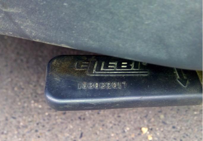

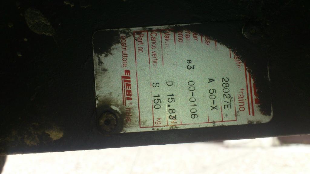

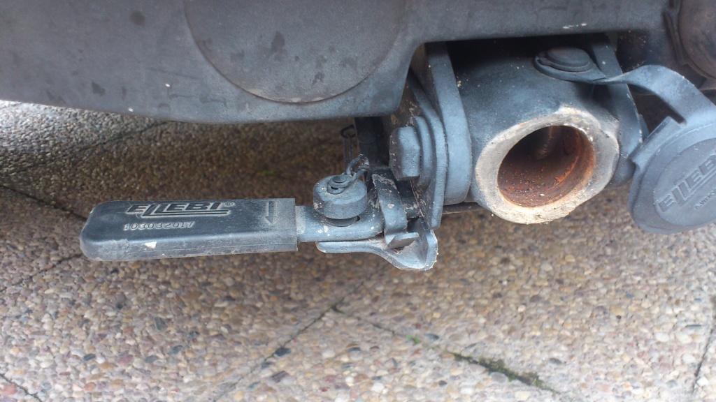

Nemáte náhodou někdo na P38 namontované tažné zařízení od firmy ELLEBI s odnímatelným čepem (páka pod tažným). Potřeboval bych nafotit štítek s přiloženým metrem. Přendal jsem si tažné z vraku na P38 s kterou jezdím a když jsem to chtěl přihlásit s tím, že jim předložím TP od vraku, kde bylo zapsáno, tak jsme nenašli štítek a čísla vyražená na čepu jim nestačila.
Pro ilustraci přikládám foto (ta zátka do umyvadla na fotce opravdu není originální součást :chuckle )
Případným zachráncům dopředu díky.

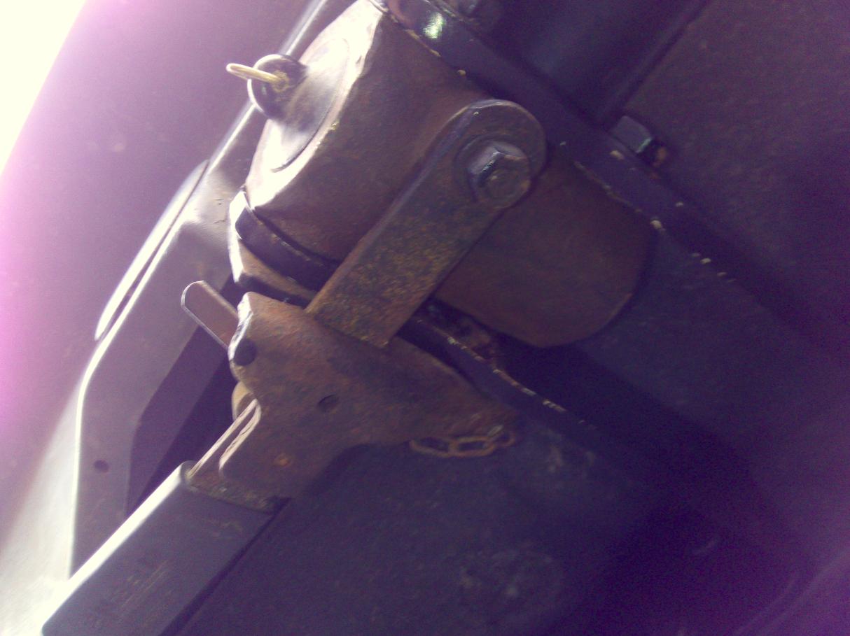

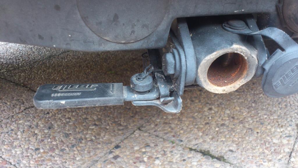

Jardo, mám Ellebi, ale upraveno na US čep. Foto je před přestavbou.
Re: P38 tažné zařízení
#3 Příspěvek od MadTom » 13 črc 2017 16:08
Ellebi mám na D2, takže se štítkem nepomohou, ale zajímala by mě úprava na americké. Už jsem o tom uvažoval, nakonec jsem si udělal jenom čep s dírou na šekl a hlavně předělal páku nahoru, aby nebyla furt ohnutá.

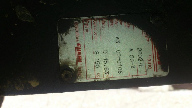

Karle, je to sundané z odhlášené P38, kde to je zapsané. V TP je v záznamech napsáno:vozidlo je standardně vybaveno tažným zařízením. Jenže na tom chybí štítek a na STK mi řekli, že bez štítku to neudělají, proto sháním nějaký vzor pokud ho někdo bude mít. Ten od Lasarda (Štěpána) má díry na koso (v rozích štítku) a na mém tažném byly díry v ose. Takže asi tak nějak :sad .
