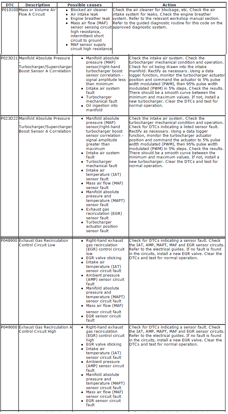

Mám podobný problém, i když se nejedná úplně o totéž, ale nechci zakládat nové téma, proto se pokusím oživit toto. Občas (není to úplně vždy, podle stylu jízdy - viz dále) mi vyskočí na displeji chybová hláška "Engine system fault". Auto jede celkem normálně, nemám pocit, že by bylo nějak omezené (např. jak se tady psalo, že nepustí nad 2 500 ot.). Po opětovném nastartování vše zmizí a dokud nedosáhnu jízdního režimu, kdy to vzniká (při zahřátém motoru, vysokých otáčkách v delším záběru - tzn. cca někde kolem 3 - 3500 ot. např. pokud potřebuju rychlost na předjetí a držím pedál dole déle než dvě až tři vteřiny), tak se vše jeví naprosto v pohodě.
Diagnostika pokaždé ukáže sadu těchto chyb (vždy stejné chyby a vždy již neexistující):
P0101 (Mass or Volume Air Flow A Circuit)
P023D (Manifold Absolute Pressure - Turbocharger/Supercharger Boost Sensor A Correlation)
P0489 - EGR
P0490 - EGR
Pročistil jsem MAF sensor, jak se tady v jiném podobném tématu doporučuje, ale při následující jízdě to udělalo zase. Od té doby nic (ale zřejmě jen proto, že jsem nejel v těch vyšších otáčkách a nepotřeboval záběr, čili ten kritický jízdní režim).
Manuál o výše uvedených chybách píše toto: Vzhledem k popisu možných příčin v manuálu to na mě působilo tak, že nejpravděpodobnější příčina je ten MAF sensor, případně nějaký IAT sensor nebo něco v rámci systému přívodu vzduchu. Taky je tam ale zmínka o turbu, která mě nenechává klidným, proto to hlavně řeším. Napadá někoho nějaká možnost? Nemáte podobnou zkušenost a případně návrh řešení? Do čeho se pustit dřív? Může to být vadný MAF sensor, kterému nestačí vyčištění (jak by to šlo ověřit)?
Jen doplňující informace, EGR ventily cca jednou za půl roku za určitých okolností posílají chybové hlášky a rozsvítí oranžovou kontrolku, ale pokaždé je po smazání zase klid. Nicméně domníval jsem se, že při zahřátém motoru už jsou mimo provoz, proto to beru jen jako vedlejší efekt toho hlavního problému. Předem díky za tipy!
P0489 - EGR
P0490 - EGR

Re: LR Disco 3 - Engine system fault
Ahoj, zacnu trochu od zadu.
EGR nema s teplotou motoru nic spolecneho,ale se zatizenim motoru a výkonem. Kdyz jede motor na volnobech bez zatizeni je egr otevren a kdyz je potreba vykon ( pridas plyn a chces akcelerovat) tak se zavre aby mel motor dostatečně bohatou smes a tim padem i vykon.
Tak muzou byt na odchodu
Pak ta prvni zavada pise vahu vzduchu- prover vahu vzduchu to je ta chyba 101
Ta druha s turbem muze byt spatne cidlo tlaku turba a nebo klasicka zavada D3 praskla hadice od intercooleru do sani viz tady
viewtopic.php?f=6&t=28211
Pak taky znam praskly vlnovec na svodech, ale to by melo byt slyset.
No a pak uz by to mohlo byt to turbo
