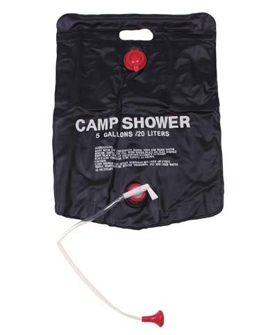

tak sou různé možnosti, ale já preferuju minimalistická řešení, skoro až punková, chtělo by se říct :) takže používám něco takového. z lidlu za 130 Kč :) 20 litrů, sprchovačka pro dva, na slunku ohřáté za pár desítek minut, pověsíš kdekoliv na strom, složené zabírá místa asi jako tři instantní polívky. ideál :) možná eště tak dvacítku černý kanystr přikurtovat na střechu, aby se mně to ohřívalo po cestě, ale nic složitějšího bych nevymýšlel, stačí když nefunguje auto, ne tak eště další serepetičky okolo :chuckle

Adam P. píše: 06 črc 2017 23:27 tak sou různé možnosti, ale já preferuju minimalistická řešení, skoro až punková, chtělo by se říct :) takže používám něco takového. z lidlu za 130 Kč :) 20 litrů, sprchovačka pro dva, na slunku ohřáté za pár desítek minut, pověsíš kdekoliv na strom, složené zabírá místa asi jako tři instantní polívky. ideál :) možná eště tak dvacítku černý kanystr přikurtovat na střechu, aby se mně to ohřívalo po cestě, ale nic složitějšího bych nevymýšlel, stačí když nefunguje auto, ne tak eště další serepetičky okolo :chuckle
Toto je fajn jednoduchý řešení, pytel se hodí na zahrádku kde na něj svítí slunko a večer je vlažná voda.

lukes píše: 07 črc 2017 12:26 Finta je nechat pytel ležet voda se ohřeje opravdu rychle, už ne tak když se ohřívá pověšený....
přesně tak, základ je nechat to ležet. pak je to ohřáté raz-dva a hlavně – když to necháš při ohřívání viset, tak se to začne brzo trhat. ono to totiž naplněné má fakt kolem 20 kg a to už je na rozehřátou gumu/folii přece jen dost. když tohle dodržuješ, tak slouží dobře a dlouho. a i kdybych to měl každou sezónu koupit znovu, tak těch 150 Kč mě nezabije :)
jiná situace je, pokud jezdíš na expedice podzim/jaro, kdy je venku ještě dost zima nebo nesvítí slunko. pak je tohle řešení trochu pruda, protože musíš nejdřív ohřát na vařiči vodu, kterou do toho pak naliješ. ale i tak to jde, i když pak už možná nějaké sofistikované řešení s ohřevem napojeným na auto dává větší smysl... :Pohoda:

jo, vlažná :rofl kámo, jednou sem se málem opařil! musel jsem tam dolívat studenou a na tom slunku to nebylo zas až tak dlouho :)

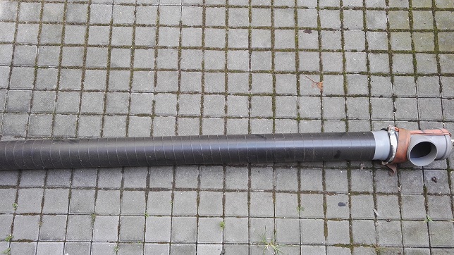

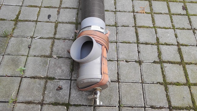

Nez jsem presel na teplou vodu vyhrivanou od motoru, tak jsem zbastlil sprchu z odpadni roury. Prikurtuje se na strechu a hotovo. Tlakovani jsem poresil pres sroubovaci vicko, do kteryho jsem dal ventilek a foukal to pumpickou. Obsah je kolem 16l a cena celyho bastlu tak 800,-. Pridavam fotky, roura je bez vicka s ventilkem jinak funkcni. Vicko se da koupit v OBI. Jestli to nekdo chcete, tak prenecham. Mam to v Praze.
