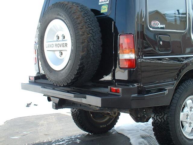

Ahojte, nemate skusenost kto vyroby tuto fajnotku? Chcem to mat ale spravene perfektne s dorazom na kvalitu spracovanie, funkcnosti a kvalitu uchytenia! Skratka kopia toho co je na obr. s perfektnym uchytenim (ktore nie je z obr. vidiet). Dik za typ.
Ako druha vec ma zaujali tie americke zadne svetla, su zdruzene a nemaju potom ziadne svetla v narazniku, co mi na moje pouzitie pride dost ucelne, myslite za sa to da elektricky prehodit?

ad 1Tento nárazník je super jak kvalitou zpracování tak i rozměrově.
ad 2Světla v nárazníku u D1 300 jsou aspoň u mě zapojený tak, že se jedná defakto o opakovačky hlavních zadních světel tedy obsahují koncové a blinkry.Jinými slovy když je časem zruším, rpotože už mám jedno stejně prasklé tak se nic neděje protože hlavní světla stačí.

Tak to funguje u mě, ale možná už to někde předělal, třeba na D2 svítí koncové pouze v nárazníku a když ho zrušíš musel bys jezdit na mlhovky :wink:

Nemáš víc fotek toho nárazníku?

karel píše:ad 1Tento nárazník je super jak kvalitou zpracování tak i rozměrově.
Originál u 300stovky svítí koncové a blinkry jenom v nárazníku ne.

#7 Příspěvek od jezbera ivan » 25 led 2008 09:52
Presne tak, blinkre a koncove su iba v narazniku, kdezto na obr. je americka verzia, kt. je zdruzena (takto to mal aj sused na patrole a vymenil za zdruzene).

Land Jirka píše:Nemáš víc fotek toho nárazníku?
Zial nemam, je to origo www.rovertym.com najradsej by som ho tam kupil, ale predstava to sem trepat ma odradzuje.

jezbera píše:Presne tak, blinkre a koncove su iba v narazniku, kdezto na obr. je americka verzia, kt. je zdruzena (takto to mal aj sused na patrole a vymenil za zdruzene).
No tak mě vzadu koncové a blinkry svítí dvakrát jednou nárazník podruhé hlavní, já musím mít vždy něco extra :lol:

#10 Příspěvek od marcel » 25 led 2008 10:19
ja myslím,že by šlo dať svetlá z 200vky a je to vyriešené.Tam je to všetko integrované do hlavných svetiel a v nárazníku nie je nič.Ten nárazník je parádny

#11 Příspěvek od jezbera ivan » 25 led 2008 10:30
marcel píše:ja myslím,že by šlo dať svetlá z 200vky a je to vyriešené.Tam je to všetko integrované do hlavných svetiel a v nárazníku nie je nič.Ten nárazník je parádny
:idea: Good Idea!

#12 Příspěvek od discork » 25 led 2008 13:52
ja mam 300vku a ma svetla aj smerovky aj na narazniku aj v skup. svetlach.kuaaaaaa,tak ten naraznik je fakt nadupany.a ako to je s legyslativou,ak by sa mi ho podarilo vyrobit?myslim ze az taky velky problem s vyrobou by nebol.zvaracka je,matros sa zozenie a chut do prace je velka.

#13 Příspěvek od karel » 25 led 2008 14:00
S legislatívou je to asi tak, že co není originál není schváleno a tedy nesmí tam být ani namontováno.Při silniční kontrole tohle asi málokdo pozná a STK se dá ošéfovat, největším problémem tak zůstavají případné tahanice s pojišťovnou v okamžiku plnění v případě že někdo za tebou nedobrzdí :wink: .

#14 Příspěvek od discork » 25 led 2008 14:20
ano ta stk sa da.len ti polisi na cestach.ale aj to sa da,nejaka ta nelepka a raznica napr.akoze vyr.cislo :wink: :lol: .

#15 Příspěvek od Jarys » 27 led 2008 23:42
Nárazník opravdu pěkný. Ještě by se mi na něm líbilo rameno na páte kolo.

karel píše:Tak to funguje u mě, ale možná už to někde předělal, třeba na D2 svítí koncové pouze v nárazníku a když ho zrušíš musel bys jezdit na mlhovky :wink:
U D1 je to u "třístovky" také tak (snad od roku 1995)... Já mám 98 a předělal jsem to také na "200" a to hlavně pro jízdu s vlekem který Ti zastíní nárazník. Chce to dát akorát silnější relé a pojistku.
Sam
#17 Příspěvek od Sam » 03 úno 2008 23:00
Jarys píše:Nárazník opravdu pěkný. Ještě by se mi na něm líbilo rameno na páte kolo.
Konstrukčně se mi také líbí (hlavně boční ochrana), jen ještě vsadit naviják....

#18 Příspěvek od jezbera ivan » 24 čer 2008 12:41
Sam píše: U D1 je to u "třístovky" také tak (snad od roku 1995)... Já mám 98 a předělal jsem to také na "200" a to hlavně pro jízdu s vlekem který Ti zastíní nárazník. Chce to dát akorát silnější relé a pojistku.
Takze som tam dal svetla z 200ky. Moja 300ka bola tak nakablovana, ze ked som pripojil svetla z 200ky na moj konektor, tak mi v nich bez akehokolvek zasaku funguju smerovky a koncove svetla kt su inac origo v narazniku! Takze stacilo pripojit 200kove svetla a odpojit tie v narazniku a zaizolovat konce kablov k nim. Celkom ma to potesilo, nemusel som nic prepajat. Takze teraz uz len nahodim naraznik z Rovertym a dam foto.
