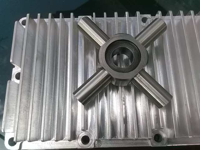

Protože si budu vyrábět pevnostní poloosy delší o 30mm, pokud by byl zájem mohl bych udělat i něco navíc. Jelikož cena oceli AISI 300M by byla s náklady na dopravu z USA příliš vysoká a v EU se nevyrábí bude použita letecká vysokopevnostní ocel s pevností 1620-1770 MPa při tažnosti 9%. I když mám přislíbený odprodej od výrobce vojenské letecké techniky z jeho skladových zásob, nevím jaké množství přesně dostanu. Proto taky bude počet kusů omezen. Dále budu vyrábět i rozšiřující podl. pod rejdové koule a obdobně i na rozšíření zadní nápravy. Dělám to proto, že nechci používat podložky pod disky při kterých jsou víc vylezlé brzdy z kol a namahání řízení je též větší. Také pak mohu mít kola se standardnim et. Budu muset sice ještě prodloužit tyče řízení, ale protože bych stejně dělal pevnostní tak mi to nevadí. Sdělte mi prosím váš názor na takovéto řešení a případný zájem. Podložky pod rejdové koule by taky mohly řešit při zvýšeném podvozku a standardních koulích i korekci záklonu rejdového čepu. To by asi vyžadovalo prodloužení poloos o 35mm. Pro zajímavost přidávám fotku dalších mých výrobků které používám při obnově mé cihličky 90/ 300tdi tentokrát pro redukční převodovku (pevnostní kříž mezinápravového diferenciálu a chlazené víko převodovky)
Naposledy upravil(a) skipper_pa dne 30 čer 2017 13:31, celkem upraveno 1 x.

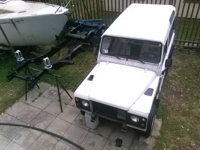

Od jednoho našeho člena jsem dostal tuto fotku.
