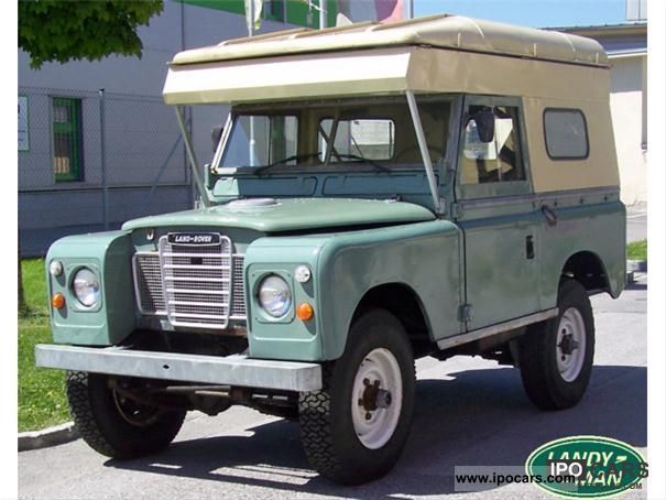

Zdravim panové, prosim o radu mam LR 88 Series III. s plachtou a chtěl bych ji předělat na něco takoveho co je na obrazku a netuším jestli tam budou pasovat třeba bočnice z Defa 90, pokud neseženu přímo na Serii, střecha je asi jiná určitě. Dík za případné poznatky.

jak tak koukám na střechu tak ta bude ze 107-110 originál ale to už asi napoví kolegové z většími znalostmi

Střecha je ze 109ky, jedna by se našla...

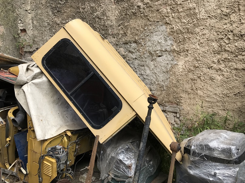

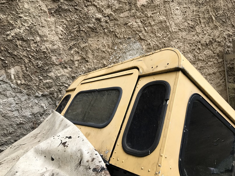

Mam tu kdyztak ladem toto:
