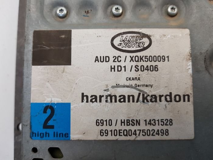

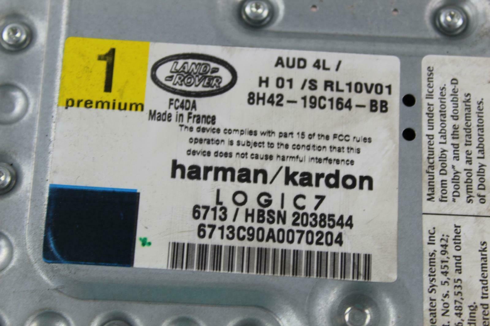

Na zesilovači je důležité číslo v barevném poli (1 - premium, 2 - high line). Podle toho bych vybíral. Pokud tam máš 1ku, musíš sehnat 1ku. Pokud máš dvojku, můžeš sehnat jedničku nebo dvojku :wink:
A L322 facelift, RRS, D3 mají stejné zesilovače podle mě. Ideálně to vyzkoušet při převzetí samozřejmě...

#15 Příspěvek od Miklosxxx » 09 úno 2022 18:01
Tak chlapi velka vdaka toto by ma ani vo sne nenapadlo este ze som ho nekupil.Holt budem to musiet pozriet :hand
