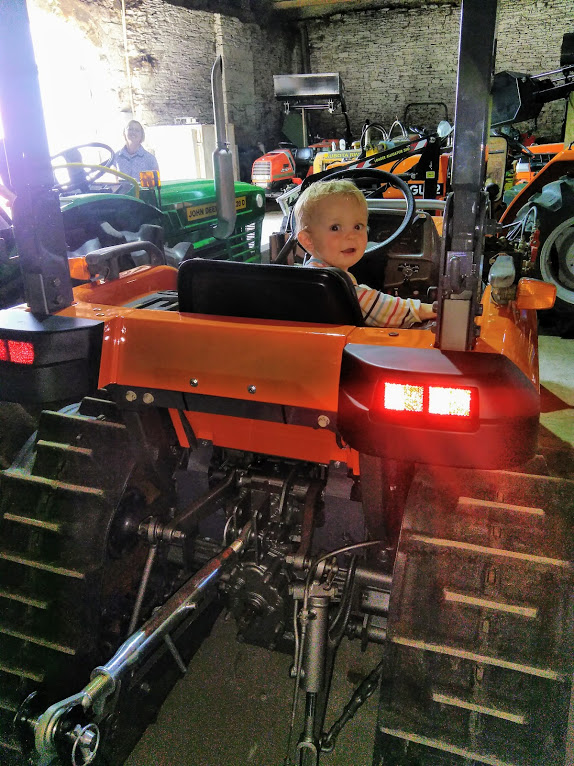

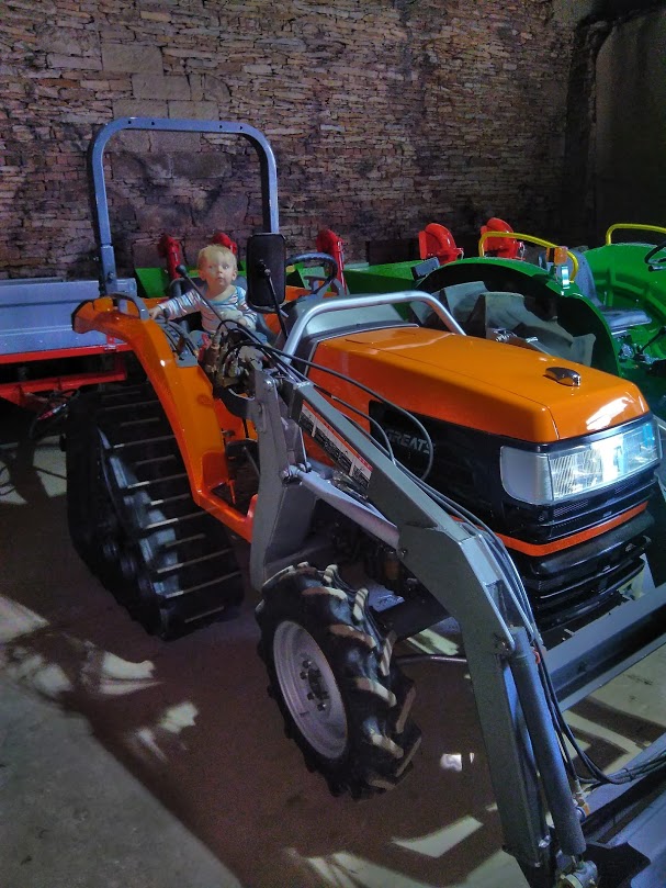

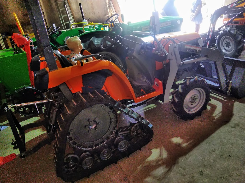

Tak se to nakonec vyvrbilo tak, že bude třicetikoňová Kubota s čelním nakladačem a pásy vzadu. Má něco kolem 600 motohodin. K tomu musím ještě dokoupit mulčovač na vyklučení zanedbaných částí pastvin. Potom na jaře bubnovou sekačku, obraceč a shrnovač. Na zimu ještě radlici na sníh a lákal by mně štěpkovač, ale to je blbost ho kupovat když ho využiju jen na začátku...
Od pásů si slibuju větší stabilitu a průchodnost v dost kopcovitém terénu.

tak to je dosti zajímavej strojek :yes a ten předek je taky hnanej?

Super , 600 mth je nic,to su dve servisne prehliadky.....,pasy niekde v pohode,ale toto je lahky traktor a k dobej trakcíii potrebuje aj tlak na podlozku a klasicke kola a sipaky by boli asi lepsie a aj menej narocne na udrzbu,disky sa daju otocit a rozsirit stroj.....dozadu si k tomu nakladacu dorob zavazie,teda zalezi co chces nakladat aspon 200-300kg....pekny traktorik :muscle

#20 Příspěvek od Rover » 15 čer 2017 10:16
Ano, předek je taky hnaný, ty pásy vzadu se dají sundat a nahradit normálním velkým kolem. Ale životnost pásu a cena pásu je v podstatě obdobná jako u klasické pneumatiky, tak asi nebude důvod, naopak do svažitého a složitějšího terénu, i do sněhu mně ty pásy přijdou jako docela zajímavá alternativa.
