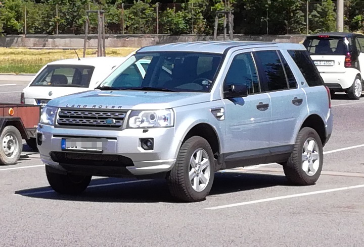

Jen pro zajímavost, takhle vypadá LR2 po liftu.

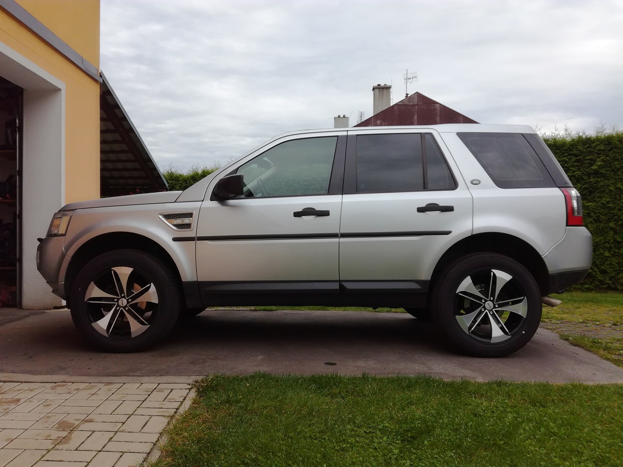

Je to dělaný doma. Jsou tam 3cm, což je maximum, co lze na tomhle autě udělat.
Byla to spíš výzva, zkusit co se dá. Žádný využití pro to neplánuju. Jediný plus je, že to líp vypadá. To auto je pro tyhle účely prostě nevhodný.
To samý je s těma bačkorama. Ničemu to nepomůže, ba naopak. Motor už teď nemá výkonu nazbyt a ještě to srážet většíma kolama... bez změny převodů je to riziko i pro automat, spotřeba půjde nahoru apod.

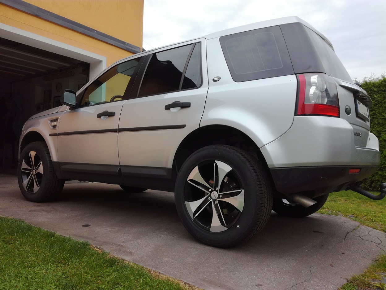

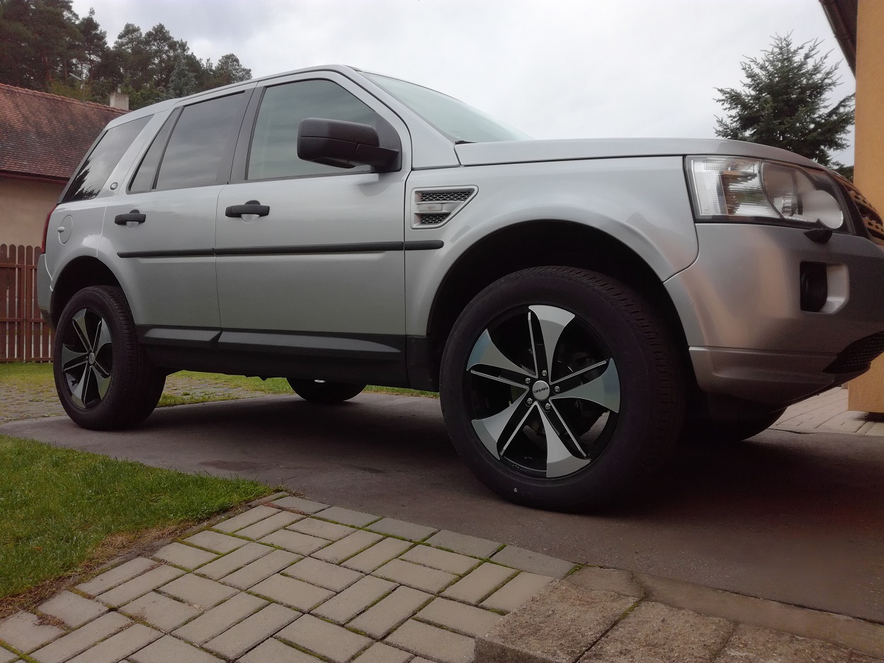

Další level - Freelander 2 - 2012
Lift: 3cm
Disk: 8,5x19" ET42
Pneu: 255/55 R19 111W M+S
Světlá výška oproti originálu: + 5,5cm
Rozchod kol oproti originálu: + 3,5cm

Super praca s podlozkami a liftom! Ale tie posledne foto, to nie je dobre, chcelo by to R15 a na to balony s AT vzorkom. :muscle

To není na rajbování v terénu. Je to stylovka, která se mezi tou šedí dnešních silnic neztratí :muscle :D
(huntování v terénu už mám za sebou s jinejma kárama :mrk )
