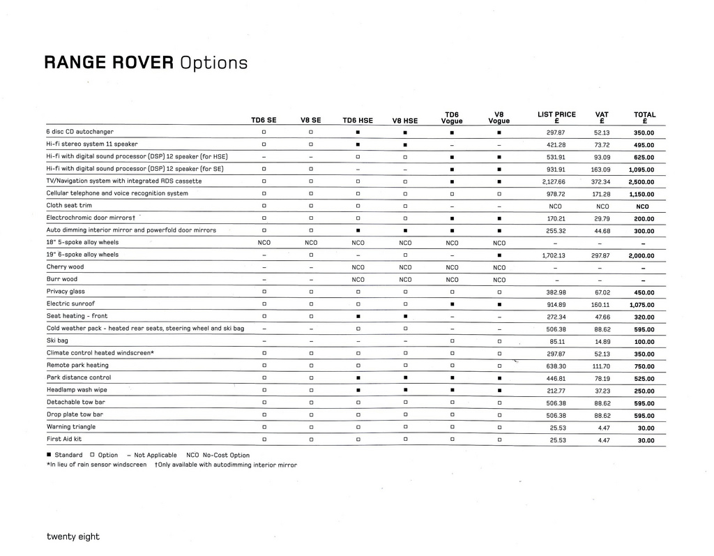

Ještě jsem našel nějaké srovnání výbavy, ale netuším, pro jaký je to ročník.

Super tabulka, díky moc. Ta spotřeba mě překvapila, čekal jsem tak kolem 18l/100km. V tom případě zase uvažuju víc o tom benzínu. Plyn se mi ale moc dávat nechce i když je to nejekonomičtější.
Ve výsledku by ten HSE asi stačil. V podstatě nepotřebuju ani tu navigaci, jen pokud by tam byla ještě nějaká přidaná hodnota, jako rozšířený palubní pc atd.
