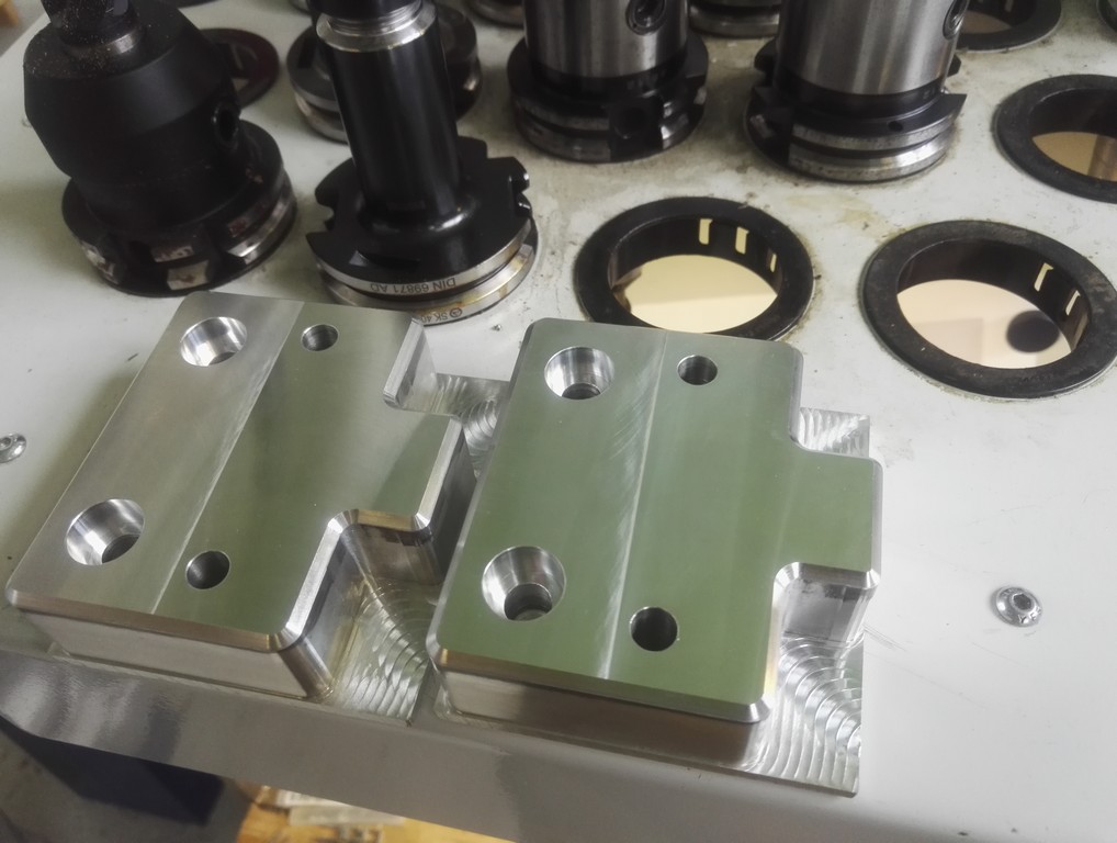

#15 Příspěvek od tsin » 23 kvě 2017 18:16
dneska byla chvilka, tak se udelala prvni operace na tom vetsim kusu.. zitra snad taky neco

tsin píše: 23 kvě 2017 18:16 dneska byla chvilka, tak se udelala prvni operace na tom vetsim kusu.. zitra snad taky neco
Vypadá to dobře :yes

#17 Příspěvek od MadTom » 24 kvě 2017 09:26
Vypadá to hezky, až tak hezky, že začínám uvažovat místo repase stávajících pantů použít nové. Vše je to o ceně.

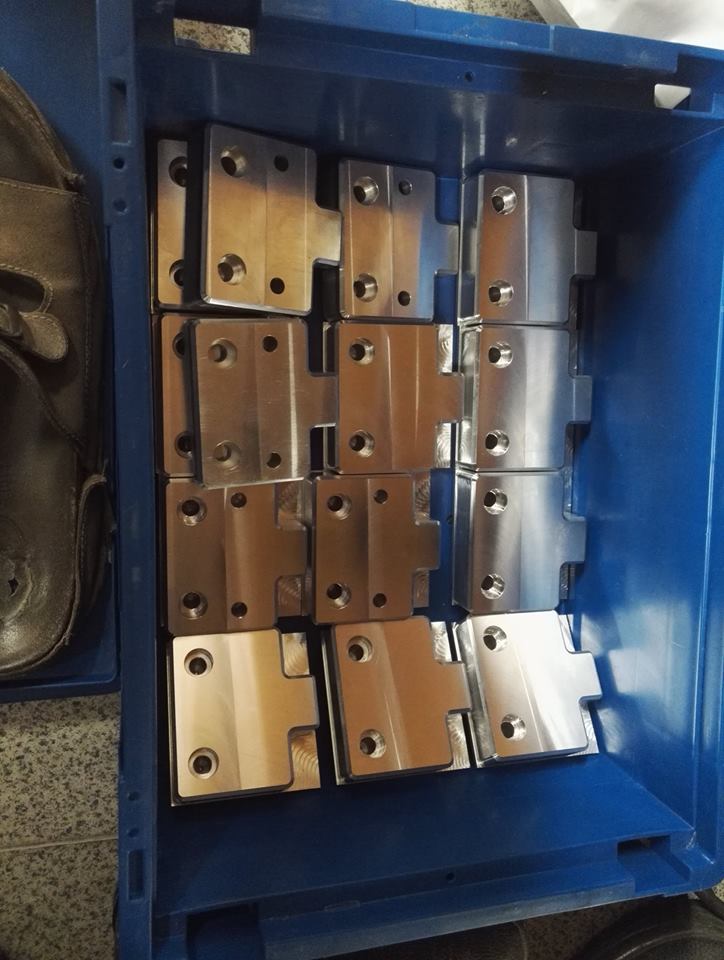

#18 Příspěvek od tsin » 10 srp 2017 07:29
zase byl konecne cas na dalsi pokracovani.. je hotova druha strana- plocha natocena ve dvou smerech a protikus z jedne strany

#19 Příspěvek od Tuca » 10 srp 2017 16:56
tsin píše: 10 srp 2017 07:29 zase byl konecne cas na dalsi pokracovani.. je hotova druha strana- plocha natocena ve dvou smerech a protikus z jedne strany
moc pěkný .. :yes

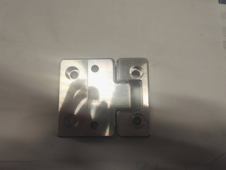

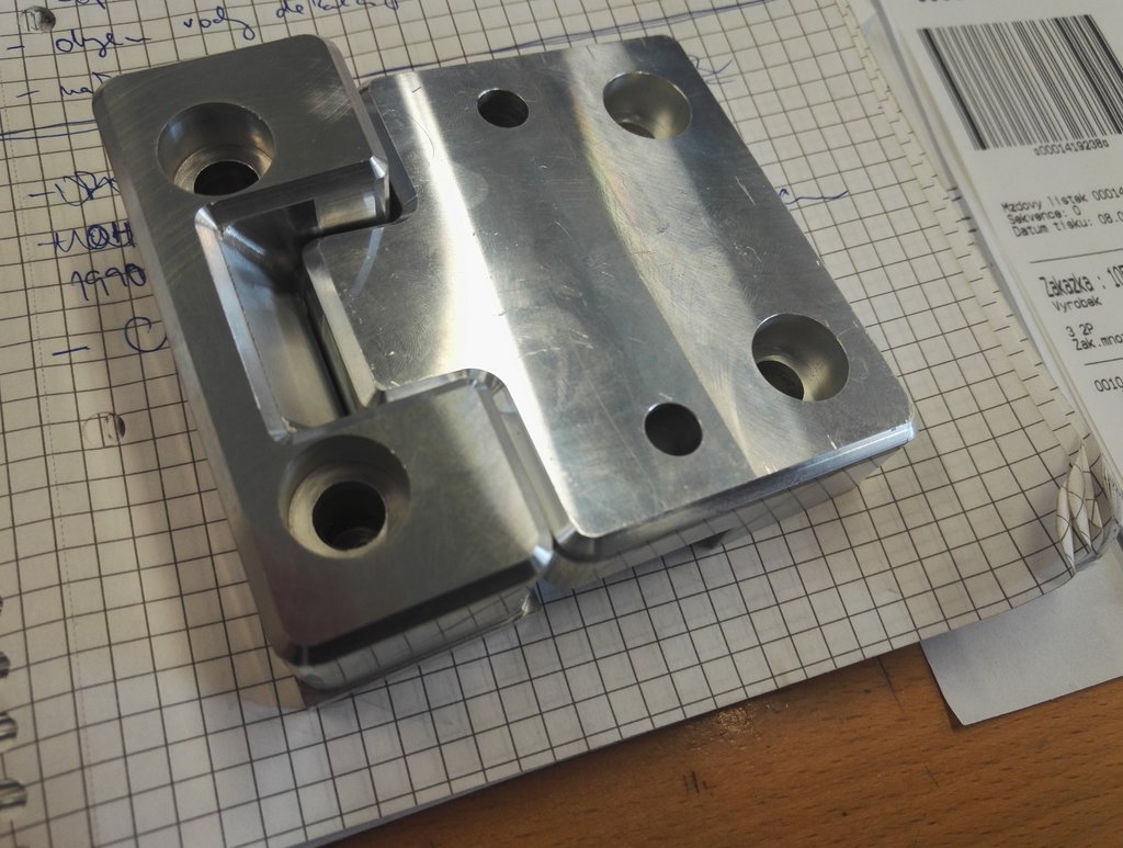

#20 Příspěvek od tsin » 24 říj 2017 18:11
čekam na plastové ucpávky děr šroubu a těsnění ve spreji a taky nemam vyřešené logo.. jaký by se líbilo vám? (land rover defender)
