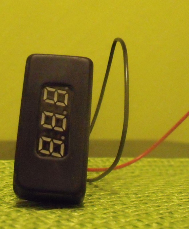

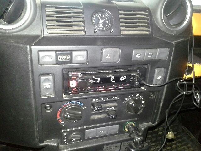

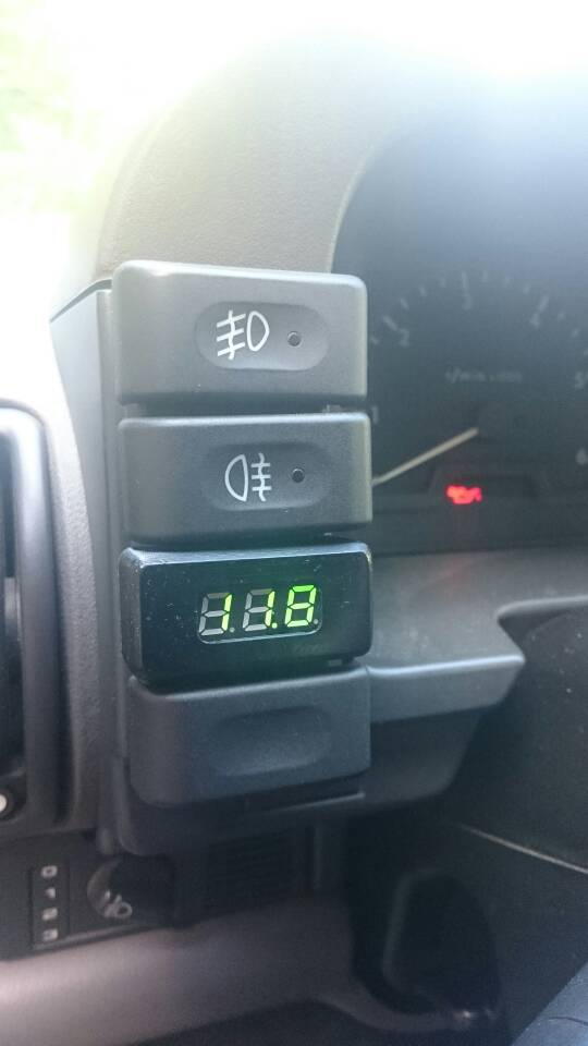

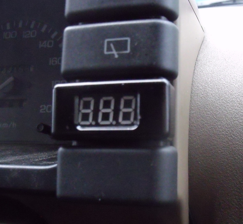

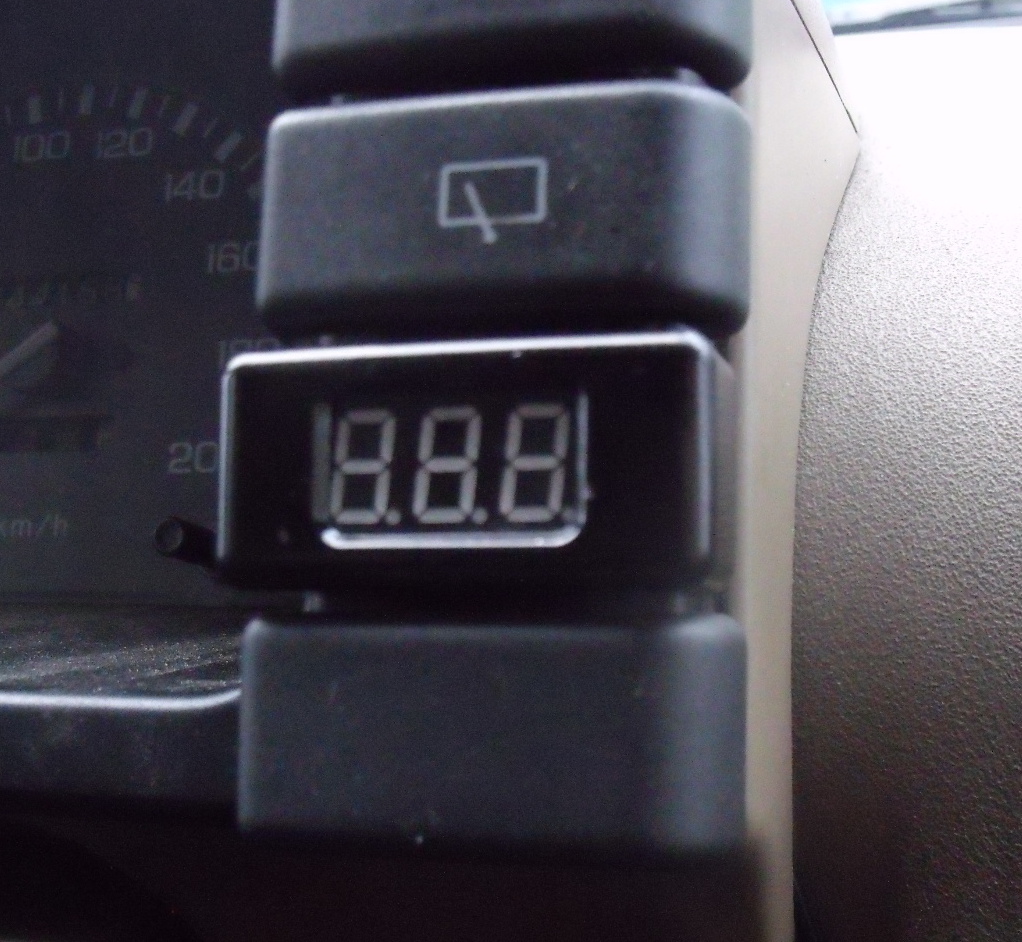

#1 Příspěvek od budsky » 10 dub 2017 10:37
Zdravím nabízím přídavný voltmetr do D1 a pasuje i do D2) a defender na místa viz foto
je to tisknuto na 3D z ABS plastu
Kdo má obavu z tepla v interiéru tak nemusí mělo by to vydržet do 90°C
Cena je 350 plus pošta (většinou to je 400 i s poštou)
Podsvětlení mám momentálně zelené (situovalk jsem to k tomu že mám podsvětlené do zelena)
ale kdyby byl zájem tak bych mohl udělat - žluté,modré,červené
Defender
Defender
D2
D2

Se zeptám - něco podobného ale s malým LCD a tlačítkem na přepnutí dvou vstupů - tedy hlavní baterka a přídavná baterka, a hlavně s minimální spotřebou (pod 0,1mA), aby to mohl být zapnutí furt, když auto stojí? Velikost až tak nerozhoduje. Ideálně, aby se to mu po zapnutí světel rozsvítilo podsvícení toho LCD.
A druhý dotaz - jak si to stávající poradí s teplotou - do auta bych očekával, že to zvládne alespoň -20°C až +50°C, bez toho, aby to byl nějak moc nepřesné.

nic s LCD a přepínáním zatím neplanuji,napad dobrý..zvladné do +65°C a teplota dole je psaní na tom segmentovým kolem -10,ale ten co mám daný v aute tak chodil i při letošní zimně,jen mel menší svítivost a ta je dána konstrukci tech segmentů...jinak jak ješte pišete aby to bylo stále zapnutí a melo minimální odběr je zbytečnost,kdyžzý nikam nejede tak to nemusí být přece u stojicího auta funkční

K tomu když nejedu - klasická zkušenost je z kempu (v létě nebo v zimě), kdy auto nikam několik dnů nejede, ale z baterky nebo baterek jede buďto lednice nebo nezávislé topení (bufík), a potom je indikace napětí baterek více než vhodná.
A LEDky mají prostě velkou vlastní spotřebu - z principu. Takže buďto malé hloupé LCD - jako je v "hodinkách", nebo tlačítko, kterým si rozsvítím displej jenom na chvilku - jako bylo v hodinkách s LED.
A protože mám v autě 2 baterky, tak je vhodné mít možnost měřit obě - když auto stojí. Za jízdy, pokud běží motor a jsou baterky dobíjené, tak se spíš měří napětí alternátoru, než napětí baterek.
A k teplotnímu rozsahu - nešlo až tak o samotný displej - když bude v zimě svítit o něco méně, ale furt zůstane čitelnej, tak to není velkej problém, ale o napěťovou referenci, o kterou je celé měření opřené - aby tam neujížděla s teplotou. Co mám v autě vysílačku Yaesu FT857, tak ta sice umí napětí měřit, ale s teplotou to kecá klidně o 1V, což je strašně moc. Poprvé mě to překvapilo, tak jsem i zastavil a vytáhnul multimetr, a ono bylo vše v pořádku. Vzhledem k rozlišení na 0,1V bych očekával maximální odchylku okolo toho 0,1V - tedy aby se "ztratila" v rozlišení displeje.

zkusim se zamyslet a uvidime jestli neco vymyslim

Ber to prosím jako námět, nikoliv jako kritiku. Moc se mi líbí každej, kdo takovou věc dotáhne do funkčního stavu. Na to teplotní zkoušení stačí mrazák na jedné straně a papírová krabice a fén na vlasy na straně druhé.

testováno v minus 18 a napeti zobrazené bylo stejné

Zkousels to uz pouzivat? I v noci? Ja jsem si daval do D1 velmi podobny segmentovy display misto nefunkcnich hodin (s prepinanim mezi hodinama, voltmetrem a teplomerem) a v noci mi to sviceni v mem zornem poli vadilo natolik, az jsem ho prelepil paskou. A tohle je s ohledem na mozne oslnovani na jeste hloupejsim miste.

Ano zkoušel.mam to už pár měsicu namontovaný (je to o pár přispevku že jsem to testoval i vzime) takže ani v noci problém nemám..a třeba v tomto miste je to přesne schované za volantem..

Pokud by to bylo moc intenzivni svetlo, taky by mi to vadilo. Ale v nejhorsim to pujde asi prelepit nejakou folii.
Taky mam zajem - predpokladam ze se to da dat i na druhou stranu, nejen vpravo od volantu.

je to jedno na kterou stranu,proste kamkoliv kde je tento otvor
