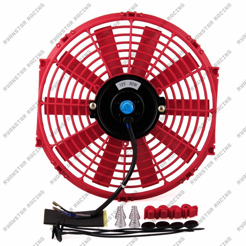

Nakonec jsem sehnal tento, upravil a namontoval ale má 80W a pojistka je 40A tak asi menčí pojistku že?

Konkrétně tento ventilátor https://m.youtube.com/watch?v=ZomXQ22QiDA
Cena originálu 10tis, náhrada 5500, a tento ventilátor co je na YT jsem sehnal cca za 1300+ DPH

hale na aliexpressu stoji tento ventilátor 26 dolaru i poštou

Ale vykonem bude asi slabší, a musí se dodělat uchycení, já jsem na original díry pro šrouby našrouboval prodlužovací děravé plechy, určitě bych to nedělal plastovejma páskama jako je na videu, to moc dlouho asi nevydrží

Zdarec lidi, pokud někdo shání ventilátor, tak momentálně jsem kupoval za hodně super zaváděcí cenu na Aliexpressu. Vychází na nějakých 260,-Kč i s montážním matrošem a ještě si můžete vybrat barvu.

Jsem se chtel zeptat, zda to dostacuje, kdyz original je 200W a toto jenom 80W. Ale pak mi doslo, ze asi jo, kdyz to chladi dostatecne i bez vetraku...
