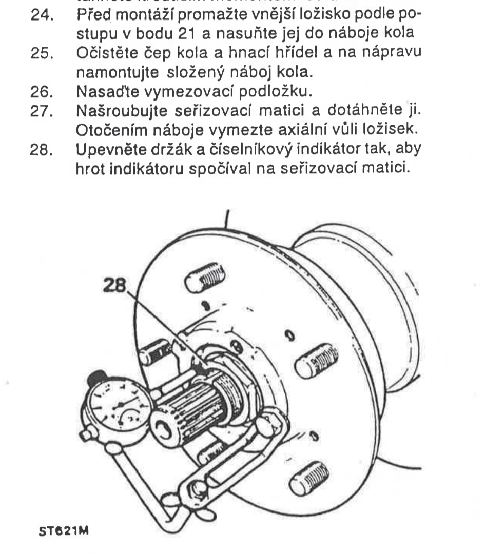

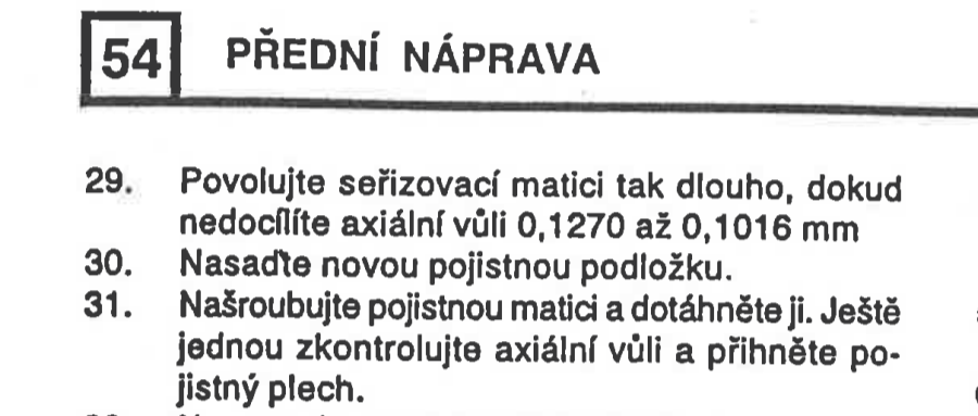

#15 Příspěvek od mr-tomas » 15 kvě 2018 11:00
Protože se v tom zrovna hrabu, koukal jsem do přeloženého manualu co je tu na foru ke stažení a tam to je nějak jinak viz obr. Co teda platí?

Příspěvky: 15420
Re: utažení ložiska kola Def.
#17 Příspěvek od MadTom » 15 kvě 2018 11:03
Možností je hodně, měnilo se ti o podle toho, o jakou verzi auta šlo. Hraní si s hodinkama je sice možné, ale docela pracné.
