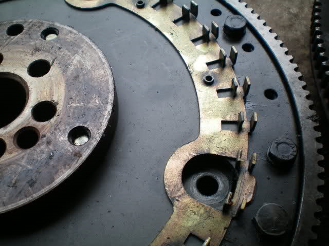

Nikdo nemá?
- Přílohy
- Flywheel.png (412.54 KiB) Zobrazeno 2555 x
- eliott
- Příspěvky: 11545
- tel.: +420608021838
- auto: několik
Re: K: setrovák V8 manuál
Ten ale není z Discovery, ale z P38 GEMS

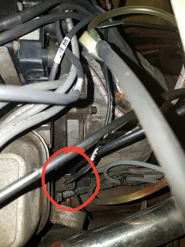

To si právě jistý nejsem, jsou tam takové varhánky,a čidlo mám vzadu u setrováku.
Je tam zapalování bez rozdělovače.

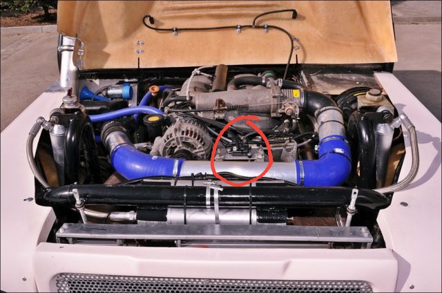

To je nějaká stavba, je to sání z BOSCHe ale to nemusí nutně znamenat, že tam je bosch, každopádně ten snímač na setrváku není originál , pro žádnou verzi...
