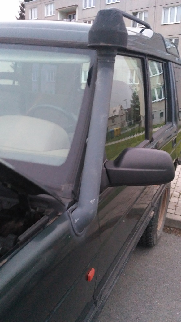

K: airbox ke snorchlu na Disco 300tdi
kubavlc
Příspěvky: 142
Registrován: 27 lis 2012 16:24
#1 Příspěvek od kubavlc » 13 bře 2017 14:56
Snorchl mam origo (zboku nápis 300tdi), ale když jsem ho koupil, airbox byl upravenej ze standardního dost na prasaka a netesnil. Dal jsem to tam bez airboxu s tím, ze na konci snorchlu mam kN filtr. Řešení je to debilni. Dokonce jsem si sehnal filtrbox z 200tdi, ale nenašli jsme pro nej vhodne místo. Musel by byt nad turbem, což dle mého není dobre.
Abs nemám.
Diky Kuba

Re: K: airbox ke snorchlu na Disco 300tdi
#2 Příspěvek od Mira 101 » 13 bře 2017 18:34
Zdarec rejžo,potřebuješ normální airbox na třístovku,v té sadě u šnorchlu je zaslepení na origo otvor ze předu,takovej klikihák,šnorchl a gumová přechodka,origo otvor zaslepíš na silikon,z levé strany si to naměříš a řízneš flexou novej otvor do boxu,podlepíš na silikon,tuším 3 šroubky a je to,napojíš tou gumou ke šnorchlu,mělo by Ti to krásně pasovat jestli nemáš ABS jde to od blatníku,kolem brzdovýho válce pod hadicí od boxu,na tu levou stranu,když tak to blejskni,jestli je to ten co mám já,tak to krásně sedlo,nemám teda nápis........origo filtrbox tady mít někdo bude.........

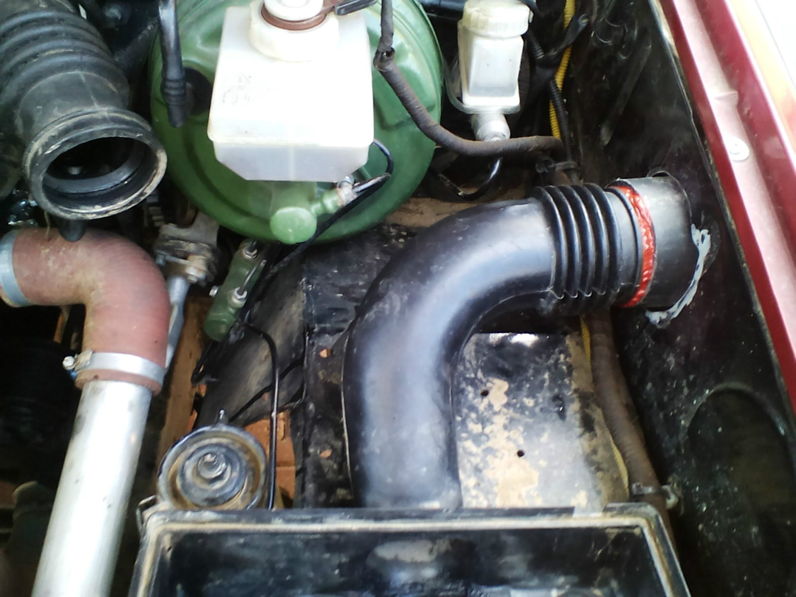

Já to mám takhle protože ten bazmek s kterým se to má napojit se mi mega nelíbil.
Je to uřízla ta origo trubka z airboxu do blatníku, do zadní strany airboxu jsem udělal díru, a chlapík co svařuje nárazníky mi to za 200,- svařil.

#5 Příspěvek od kubavlc » 14 bře 2017 08:54
To vypadá dobre. [emoji1419]

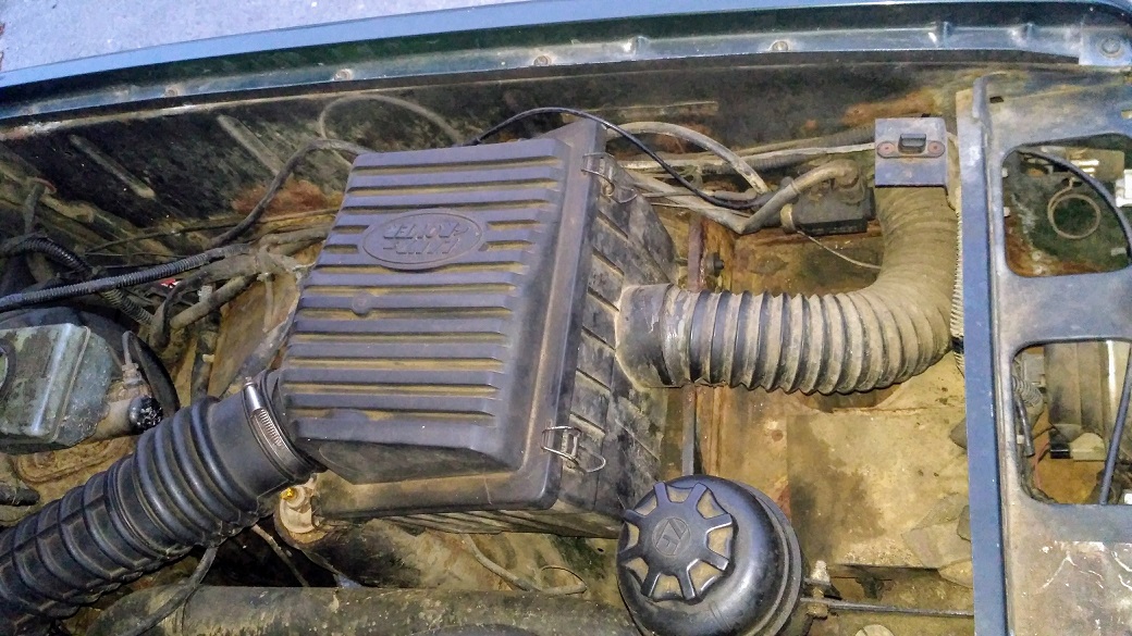

#7 Příspěvek od Mira 101 » 14 bře 2017 15:35
Takhle nějak je to origo.....

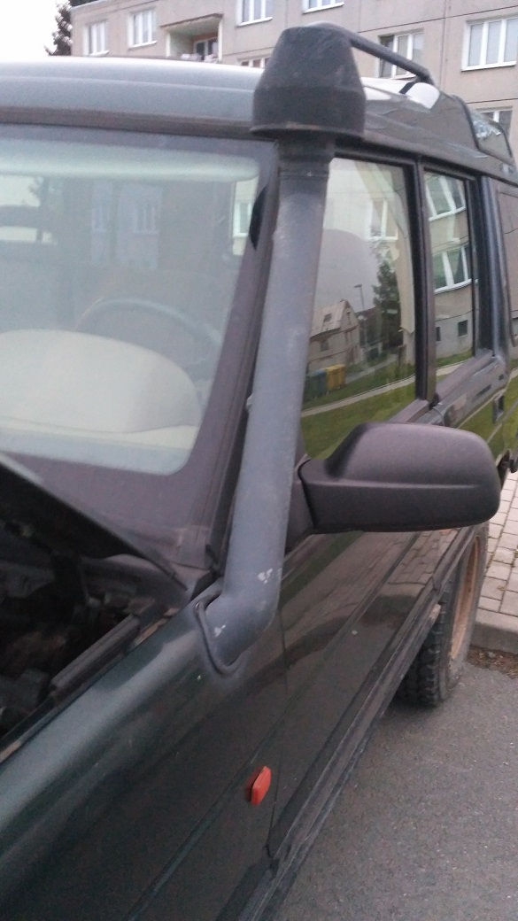

Dík moc. Koukám na to. Budu o tom este premejslet. Každopádně je koupeno dnes u Karla. Origo box mam.
Dal se uvidí.
Fotku k&on dodám.
Je to hribek co pasuje na snorchl místo kobry. Přes nej je něco jako květináč. Nedával jsem ho tam já, koupil jsem se snorchlem. Akorát ho čistím. A zasira se samozřejmě fest.

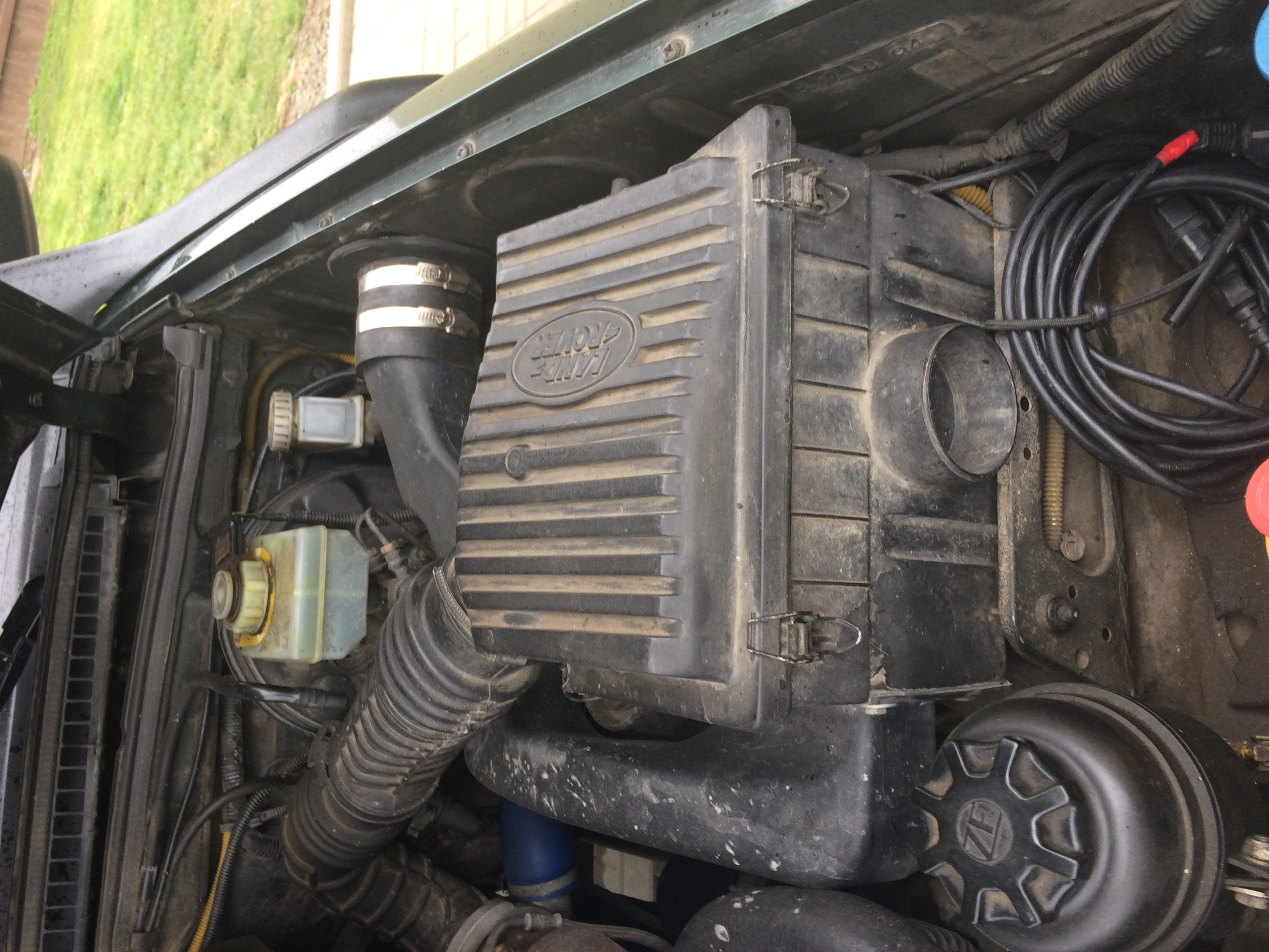

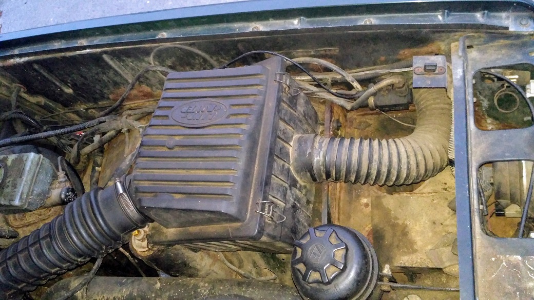

Já to mam takhle

kubavlc píše: 14 bře 2017 19:56 Já to mam takhle
To se mi libi, a jak máš udělany filtr.
Mira 101
Příspěvky: 1279
tel.: 777667094
auto: D1 300Tdi
Bydliště: Morava
#12 Příspěvek od Mira 101 » 27 dub 2017 15:50
No mě se právě tady tohle nelíbí protože hadice jde rovnou do turba,nějakej filtřík nahoře na šnorchlu bude dávat málo vzduchu a tak nějak mi to nepasuje,ten šnorchl přes origo airbox a filtr zaručuje ochranu před bordelem,dostatečné množství vzduchu v motoru a levné a jednoduché výměny,sorry za ot,Mira.

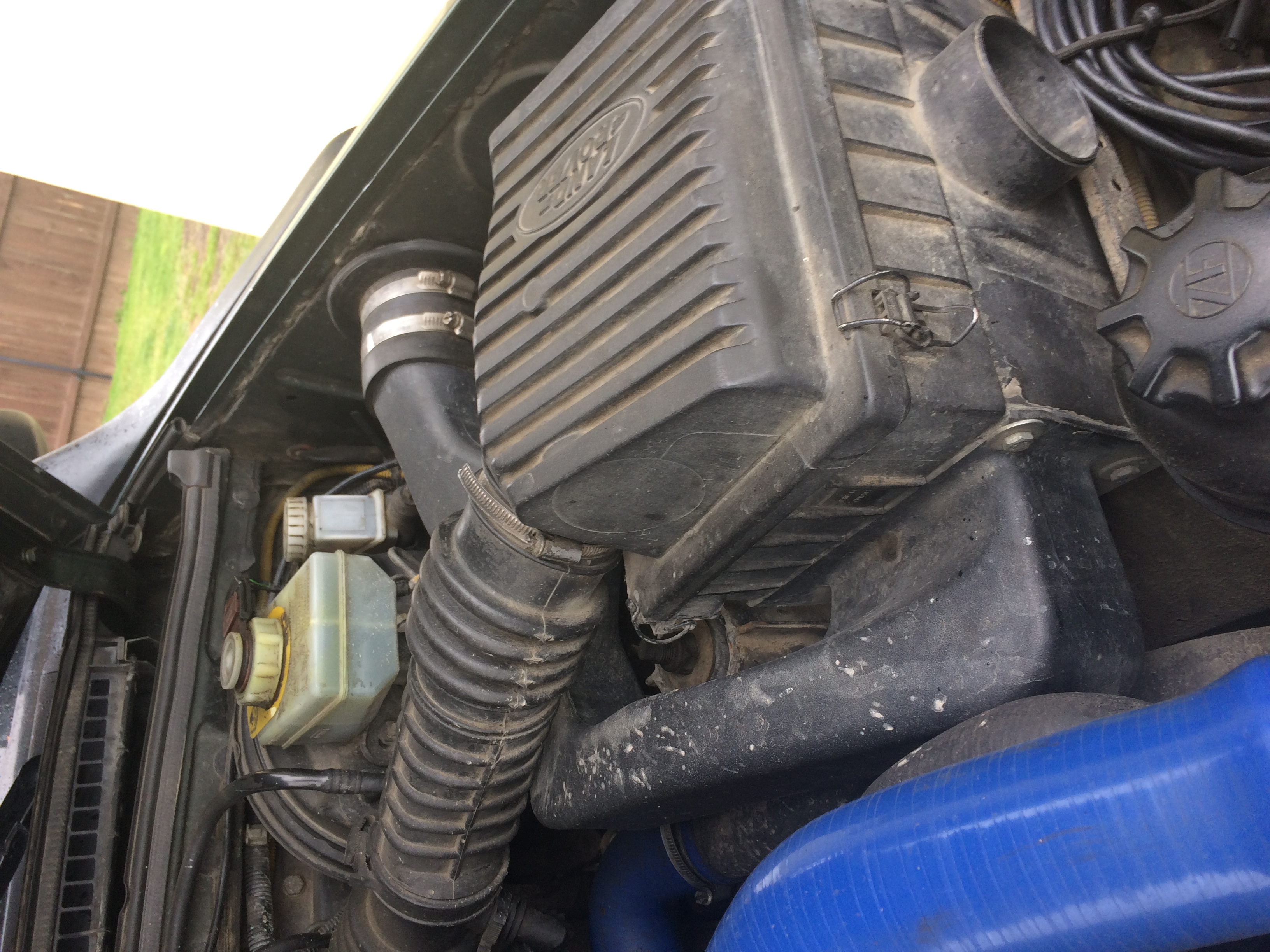

#13 Příspěvek od Mira 101 » 27 dub 2017 18:59
Takhle nějak-

Jasny. Tohle je nejlepší. Ten filtr nahoře proste nefunguje. Resp funguje na silnici. V terénu je zasranej okamžitě-překvapivě nemusí byt nutné úplně sucho-prašno.
Problem je, ze me prave chybí ta plastová zplostela věc mezi snorchlem a boxem. Nenašel jsem to zvlášť prodávat.

#18 Příspěvek od Serpin » 27 dub 2017 20:31

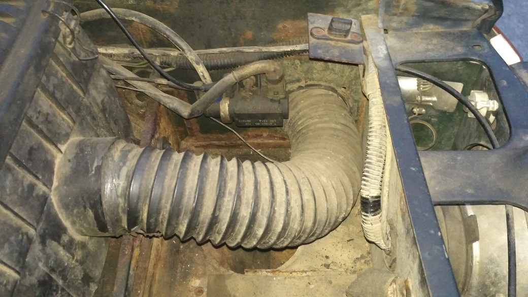

ja mam teda tendle snorchl, ale treba pro inspiraci jak je to reseny u me:
(pod blatnikem jsem to jeste nevidel)
Mira 101
Příspěvky: 1279
tel.: 777667094
auto: D1 300Tdi
Bydliště: Morava
#19 Příspěvek od Mira 101 » 27 dub 2017 20:38
Pod blatníkem je rovná trubka,klidně i novodur a funguje to taky parádně,takhle se dělali všechny šnorchly na všechny offy,když ještě nebyli origo,nebo safari za dvacku :grin: .....hlavně když je to přes filtr,dobrý... :grin:
