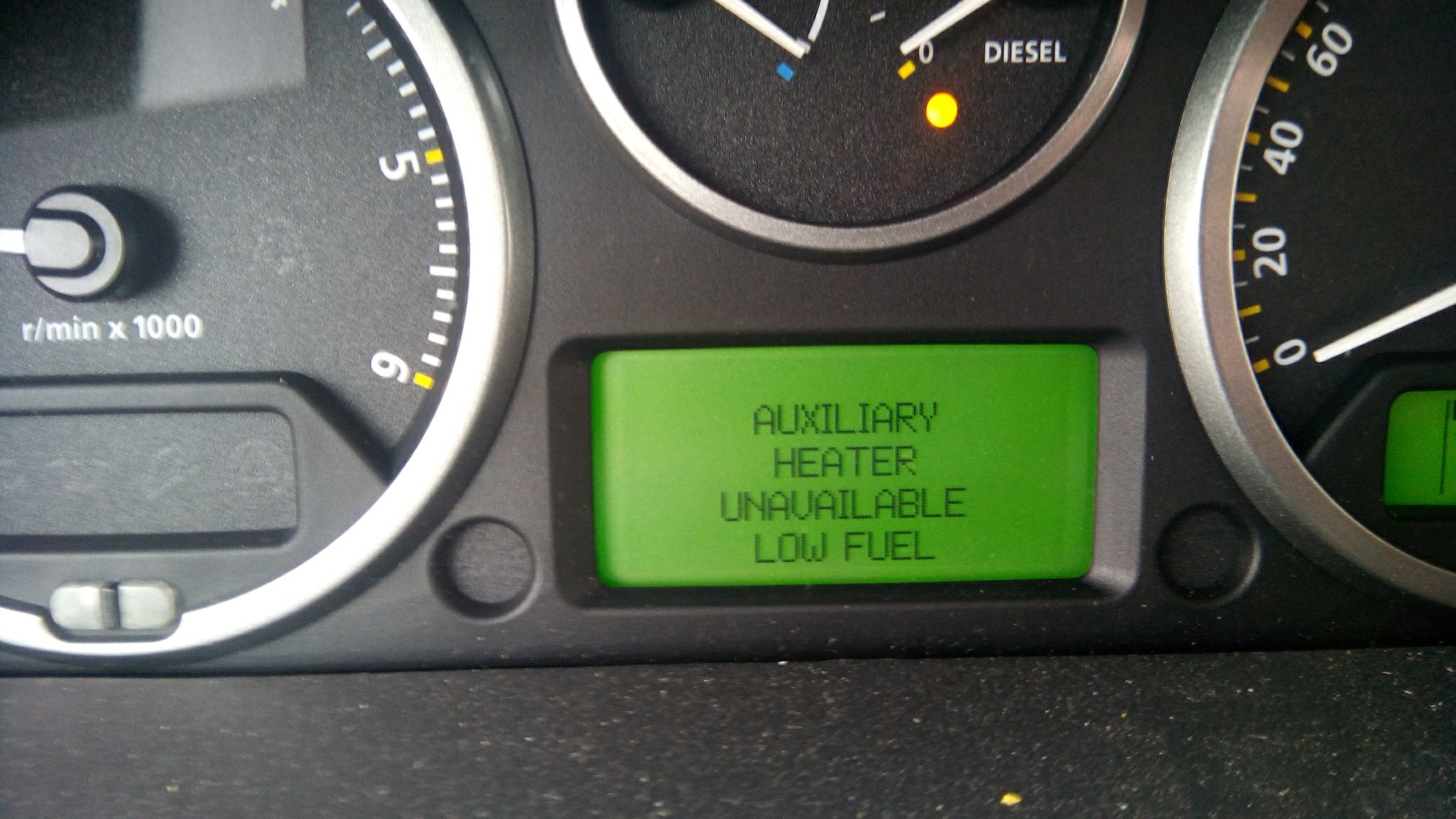

Zdechla mi baterka. Myslel jsem, že je po ní, tak jsem ji nechal zkontrolovat. Údajně ještě žije, má 63%. Tak nabíjím. ovšem po totálním vybití se objevila na displeji hláška (viz. obr.). Mám zachovat klid nebo se něco děje? Anglicky neumím totiž. Díky za odpověď.

Přeloženo: natankuj si. Přesněji: přídavné topení nedostupné málo paliva.
Jinak ti na to svítí tak kontrolka u palivoměru.

Někdy se po pár neúspěšných startech musí to topení pro příhřev motoru odblokovat diagnostikou.

Nabil jsem baterku, dotankoval a otočil dnes Katowice. To topení nechám raději prohlídnout. Nebo poznám jestli je něco špatně sám? Neúspěšné starty byly...

Sáhni rukou před výfuk topení. Pokud běží, jdou z něj teplé spaliny. Pokud to pojede, není třeba dělat nic, bude OK.
