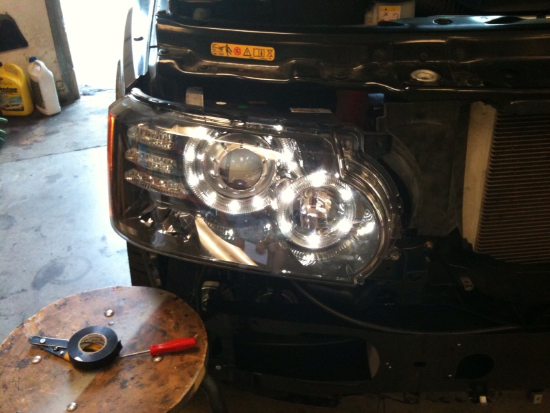

mel bych prosbu. Vlastnim RR Vogue 3.6 TD V8 2006, auto jsem předělal na facelift model 2010, předek, zadní světla.
Jediný s čím si nevím rady je zapojení předních světel, facelift světla mají led kroužky které mi různě a náhodně blikají, ale měly by trvale svítit jako funkce obrysových světel.
Také nevím jak vyřešit nivelaci, kalibraci /naklápění / xenonů...na palubce trvale bliká kontrolka naklápění a přední blinkry blikají jen občas. Většinou neblikají :x
řešil jste někdo něco podobného, případně nevíte někdo jak tohle vyřešit ? Auto jsem měl u docela dobrýho autoelektrikáře a neví si rady. Říkal že je chyba ve světlech, ale kdo ví..

To náhodné blikáni asi nevyřešíš. Jsou to výboje kterými jednotka testuje funkčnost žárovky. A co zadni mlhovka ta ti funguje jak má?

přesně jak říkáš - testuje funkčnost a jak tam pouští impulzy tak to problikává. Zadní mlhovka taky nesvítí :-(
na netu ale jsou auta upravený na facelift a všechno jim funguje. Vrtá mi to hlavou...opravdu to nejde nějak vyřešit nebo tu neni někdo kdo má podobnou zkušenost ?

S tim testovánim-blikánim asi nehneš. Jedině vymyslet něco co by ty impulzy dokázalo spolknout.

Vzadu se to dá řešit vcelku jednoduše přes relé. Není to sice úplně nejčistší řešení, ale funguje. Teoreticky by to samé mělo jít i vepředu, ne? Spínání přes relé a před ním odpor kvůli hlídání?
A mám ještě pocit, že ta kontrola žárovek jde deaktivovat, ale to si nejsem jistý.

Kontrola deaktivovat jde,ale pouze aby to nehlásilo na palubce. Světla i tak budou blikat.
Já to s relátkem zkoušel a ten impuls relé sepne.

Tady něco píše borec o konverzi 2006-2011 a nutnosti přidat odpory atd.

Mam zaujem tiez o konverze na 2010 a aj zaujem o predne a zadne svetla ak ma niekto na predaj z naklapanim do stran.
Citam nieco o tom aj na uk forach ohladom odporou a rele len teraz trochu som zmeteny ci staci tam dat len odpory alebo je potreba aj to rele.

Mna by zaujimali hlavne predne svetlomety.
Ci sa to da spojazdnit aby to nevyhadzovalo nivelizaciu.
Ale hlavne ci celkom slusne pasuju ci je moc potrebne zasahovat do karoserie.
Takze ASF(kalibracia)nebude fungovat.Konektory (prepojene)sa daju kupit na UK https://www.powerfuluk.com/range-rover- ... -pair.html
ale pisu tam ze naklapanie nebude funkcne.(treba vytiahnut modul aby to neblikalo)Tak skoda mal som svetla vyhliadnute za dobru cenu. :sad Tak to nebudem pokusat ostanem na povodnych prednych.

Tak zadne svetla uspesne vymenene.Funguje to presne podla navodu.
Len dotaz na samotne svetla vsetko je OK len ta zadna hmlovka ide iba na polovicu je to normalne alebo mam nieco zle zapojene.
Vidno aj to sklicko okruhle ze je delene na dve polky.Tak teraz netusim ci to ma svietit alebo nie.
