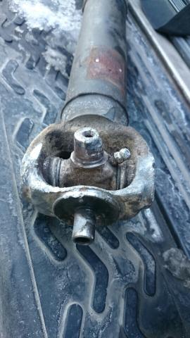

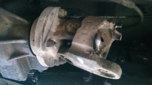

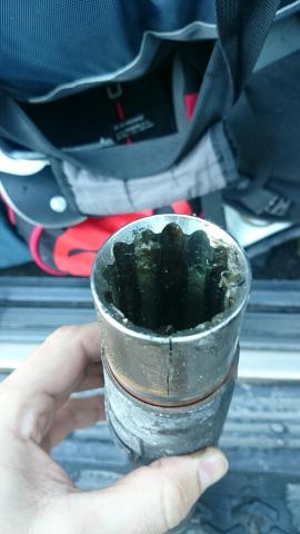

Takže to vygradovalo tím kvičením až hvízdáním, a dnes to i pěkně skřípalo... no a vlezl jsem konečně pod, a zjištění velice rychlé a jednoduché:
https://youtu.be/2kgSxlf6Eqg
Dvojkřížek na předním kardanu totál vysypanej, přesně ten co je "doživotně" mazaný od výroby :cry Takže měli vlastně pravdu, do konce života toho křížku se nemusí mazat!
Díky všem a přeji hodně zábavy s vašema miláčkama! :rock

Miki242 píše: 03 úno 2017 13:42 ... no a vlezl jsem konečně pod, a zjištění velice rychlé a jednoduché:
... tak tym by sa ani nemal chvalit. :mrgreen: Zanedbana udrzba.

Před cca 1500km jsem na křížky koukal a zkusil jsem je, vůli jsem neviděl, i když se to nemaže, tak jsem to prostříkal vazelínou ve spreji. Takže nesouhlasím s tím že jsem něco zanedbal :hi Pokud ano tak prosím o info jak tyto křířky co nelze mazat kontrolujete a mažete vy? Fakt to nebudu kontrolovat každých 100km... :head

Ono se takto dokáže během půl roku nestarání se rozpadnout a upadnout i jednokříž. Prostě mazat a mazat. A u originálu bez maznic pochopit, že doživotně je do výměny křížů. Stejně jako s olejem v převodovkách - do výměny převodovky. :hmm:
