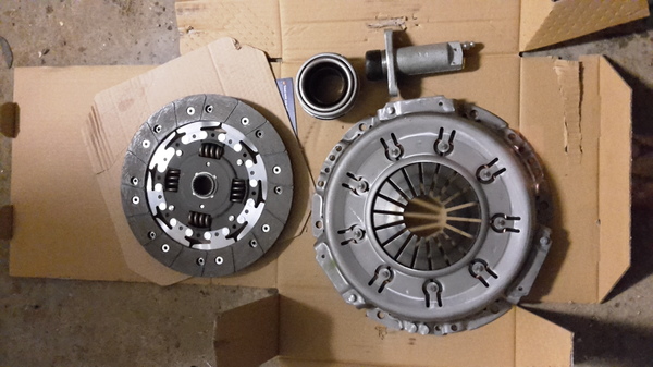

#15 Příspěvek od kubo » 31 led 2017 23:24
Diki za rady zatial.... spojkovu sadu uš mam doma od LUK akurat tu vypinaciu paku spojky sa mi nepodarilo zohnat a teren jazdime všelijaky niekedy sa sam čudujem že sa to nevyvrati alebo prejde to v pohode križom kražom cez take kolaje jak napr. od LKT a to mam ešte zatial hladke gumy continental
