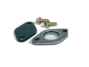

Je v EGR ventilu záslepka? (obrázek) Pokut ano tak klidně nastrkej hadičky jak tě napadne.
Jestliže je vyřazen EGR ventil jen odpojením hadiček, tak moje rada zní nějak ty hadičky napoj a napřed do nich něco dej aby nebyly průchozí.
