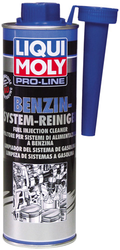

Diki za rady nasiel som sviecky s cislom LR005253 a 4550157 .
toto by mohla byt dobra volba ? champion RC10WYP4
Natankoval som pol nadrze na slovnafte 99+ premium a nalial som do nadrze aditivum
