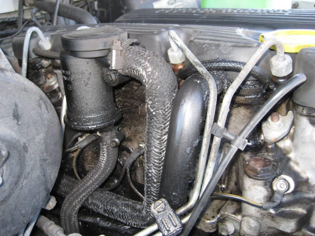

cele okolie tohto cyklonoveho olejoveho filtru mam spinave od oleja, takze som sa rozhodol to zhodit, vycistit a pretesnit.
Predpokladam ze separator ako taky sa rozobrat neda... mal by som teda kupit novy, alebo ho staci napriklad vykupat v benzine?... nie je vnutri nieco take co by sa mohlo tym benzinom poskodit alebo znicit?
Podotazka: mam pocit ze na niektorych autach nic take nie je, len jedhoducho spojka hadic. Je to v pripade tohto motora velmi uzitocna vec? alebo by sa to obislo aj bez toho?
ilustracny obrazok z internetu, u mna je to spinave o dost viac...

To je jen odech z hlavy pochybuju že by to mělo nějakou extra funkci a olej tím neteče určitě.
Do ventil víka to drží jeden šroubek a těsní o-kroužek. U mě to teklo protože ta opletena hadice byla zteřelá a přes ten oplet to nebylo moc vidět.
Nebal bych se to vystříkat nějakým čističem, horkou vodou atd, Teda zvenku, zevnitř bych to asi ani nečistil.

Vyplachni to benzinem a nech poradne vyschnout. Vevnitr nic neni, jenom se tam dela vir, ktery odlucuje olej. Je dobry dat novy O krouzek, ten stary bejva dost jetej. A jak psal kupec, mrkni na tu hadici.
