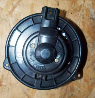

Ďakujem veľmi si cením tvoje rady.a ešte otázka motorček hore na foto je z Discovery 200tdi?

#5 Příspěvek od omar » 28 pro 2016 12:42
matis75 píše:Ďakujem veľmi si cením tvoje rady.a ešte otázka motorček hore na foto je z Discovery 200tdi?
Není

#6 Příspěvek od omar » 28 pro 2016 12:43
Pavel píše:Nejsem si jistý
Já měl tento : http://www.litep4x4.cz/detail/discovery ... oru-topeni
Ale raději to rozeber a uvidíš :grin:
Přesně tenhle jsem tam měl.
