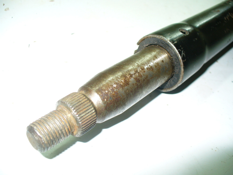

Menil niekto ihlickove ložisko ?
Kopie - P1010101.jpg (119.93 KiB) Zobrazeno 2634 x

To je na strane tesne u volantu? tam jsem nikdy nic nedelal, ale v asii jsem zlikvidoval ten kardanovej kloub dole, omotal jsem to duší z pneumatiky a zafixoval pružným obynadlem, to je jen takovej tip, kdybys chtel repasovat i "spodek" pro odstraneni neplynuleho chodu. :rock

... aaale cital som tu minule o zadretom lozisku na volantovej tyci (neviem to teraz najst) a zadrelo sa mi dnes.

... tak uz som to vygooglil inde https://landroverfaq.com/viewtopic.php?t=5861
Jedna sa o lozisko NADELLA DELTAFLEXDG100PAT
