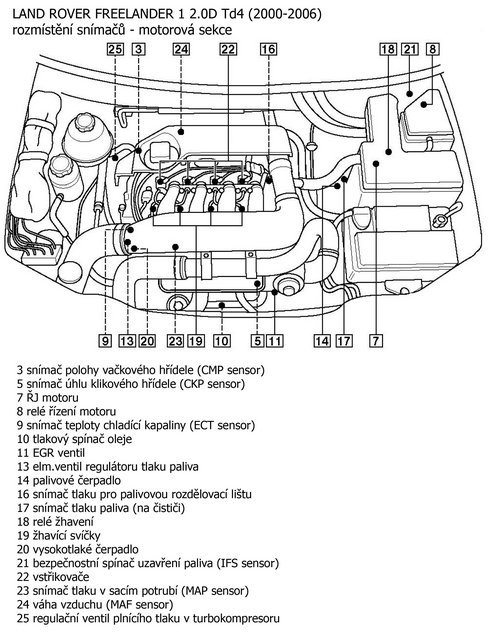

Zůstal mi tu nový snímač klikovky dnes sem byl snad hodinu po autem a absolutně ho nemůžu najít,manuál jsem stahoval 3x a vždy mi to hodilo chybu.
Nemám prosím někdo obrázek z RAVE jak se k němu dostanu?
Díky moc
Re: Free td4 nestartuje
Napsal: 04 srp 2021 20:54
od Matz
Sundej startér a máš ho jak na dlani :-)
Napsal: 04 srp 2021 20:55
od Tazik1992
V RAVE toho moc na koukání taky není. Je někde u/za startérem

od Jenda91td4
Freelander 1 2.0D Td4 (2000-2006) snimace.jpg (107.25 KiB) Zobrazeno 8988 x

Napsal: 04 srp 2021 21:06
od bigbejcek
Jendo co je to za literaturu? To neznám, vše k Friťákovi mám pouze v angličtině.
Napsal: 04 srp 2021 21:15
od Jenda91td4
Nekde jsem to našlel na foru :yes
Napsal: 05 srp 2021 11:12
od TOMAS83
Mrknu na to,díky moc
