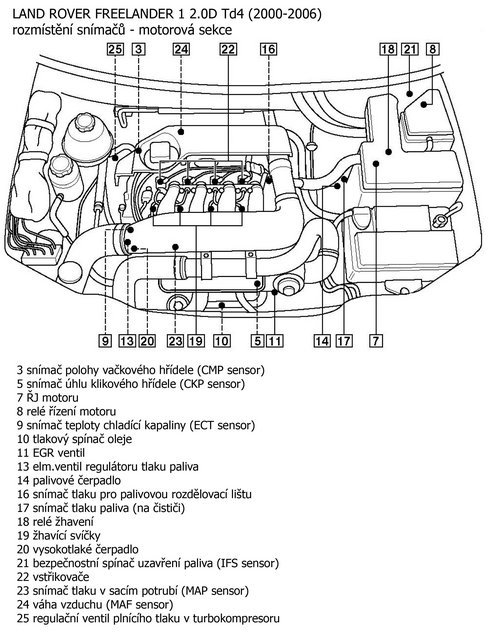

Neeee tak to není :-) je u něho ta čárka jdeš po ní a zavede tě kde je namontovaný. Na hlavě, při prvním válci nahoře.
cesta
Příspěvky: 546
Registrován: 01 črc 2009 10:08
auto: Freelander I TD4
Bydliště: Koňakov-Český Těšín
Re: Free td4 nestartuje

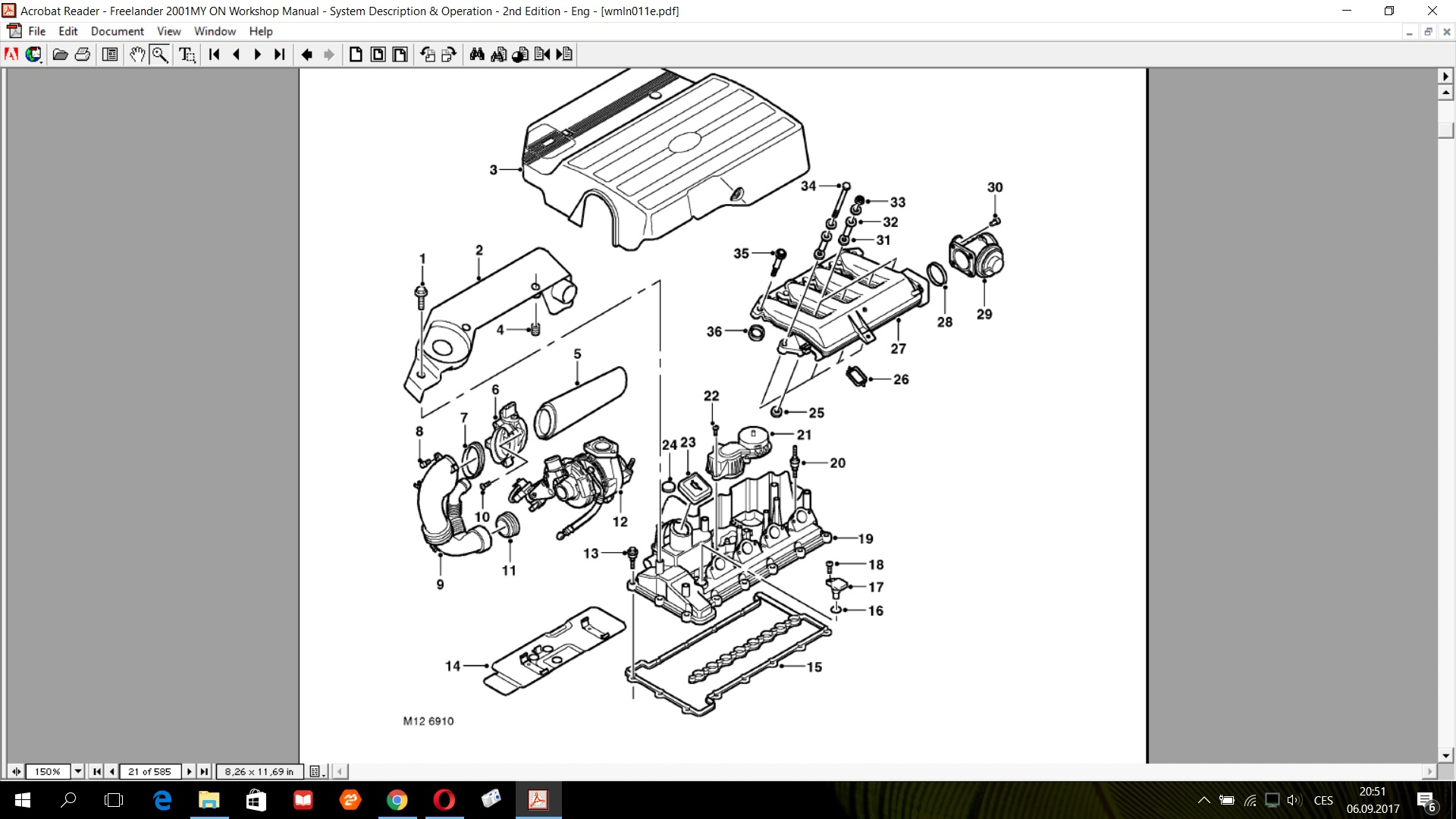

#11 Příspěvek od cesta » 07 zář 2017 19:36
Tady kukni

#12 Příspěvek od TOMAS83 » 07 zář 2017 19:57
cesta píše: 07 zář 2017 19:36Tady kukni
Super...já myslel že musím zas rozebrat půl auta;-)

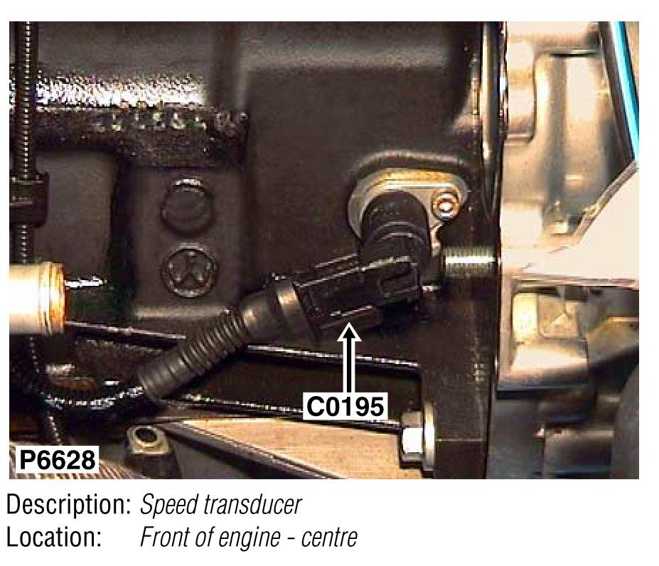

#14 Příspěvek od TOMAS83 » 04 srp 2021 18:13
lenham3 píše: 07 zář 2017 22:06 snimac vacky je nahore ,ale klikovky je dole na bloku u starteru
Free TD4 2002
Zůstal mi tu nový snímač klikovky dnes sem byl snad hodinu po autem a absolutně ho nemůžu najít,manuál jsem stahoval 3x a vždy mi to hodilo chybu.
Nemám prosím někdo obrázek z RAVE jak se k němu dostanu?
Díky moc

#15 Příspěvek od Matz » 04 srp 2021 20:54
Sundej startér a máš ho jak na dlani :-)

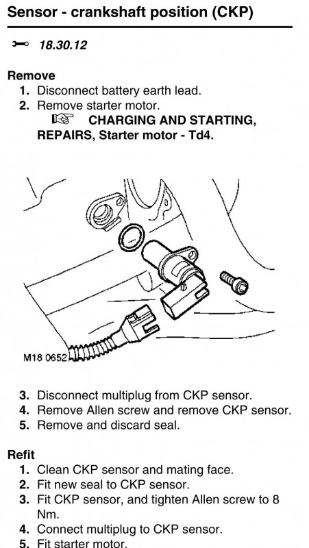

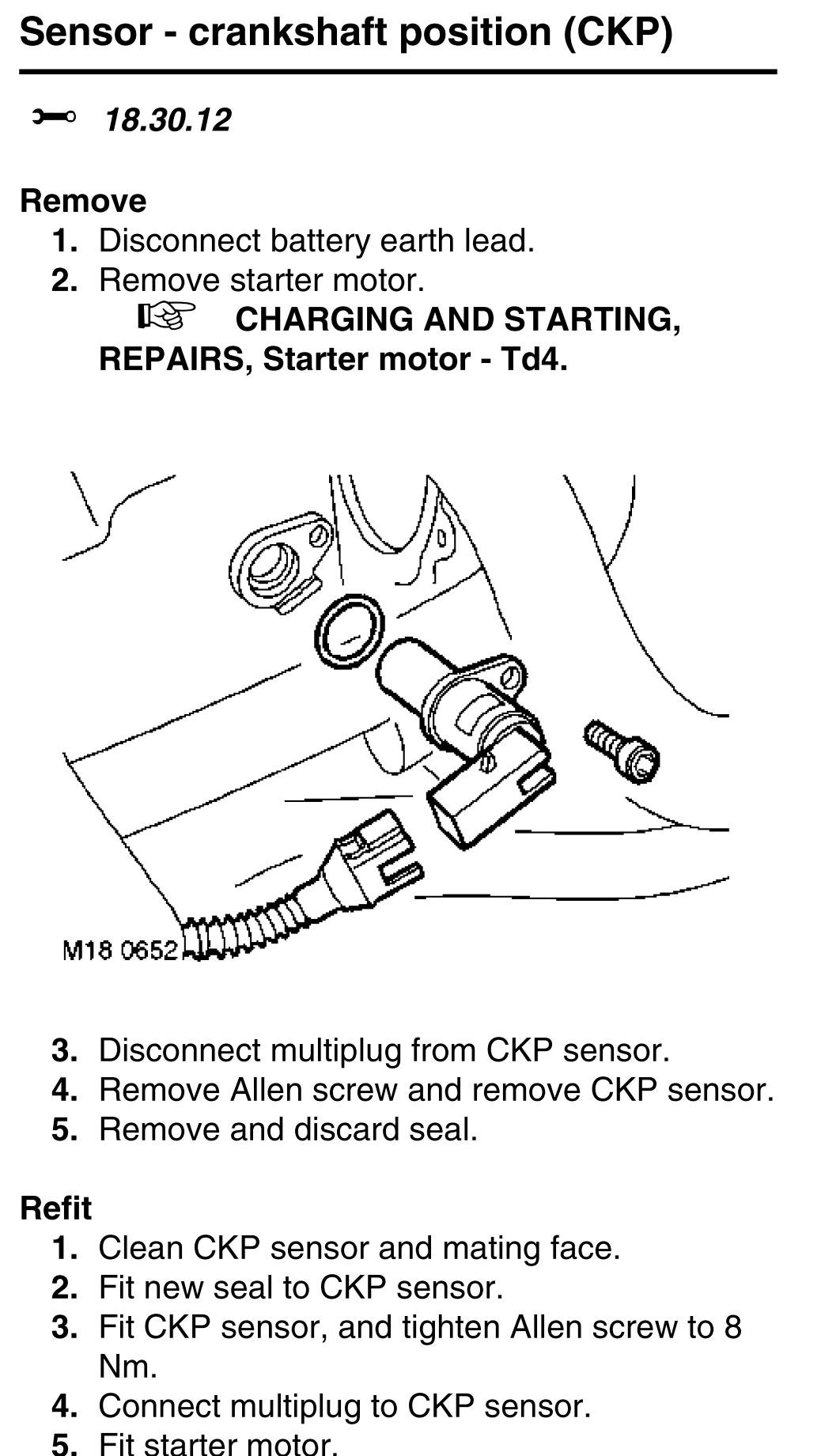

#16 Příspěvek od Tazik1992 » 04 srp 2021 20:55
V RAVE toho moc na koukání taky není. Je někde u/za startérem
Sloužim lidu! :-)

#17 Příspěvek od Jenda91td4 » 04 srp 2021 20:56
Freelander 1 2.0D Td4 (2000-2006) snimace.jpg (107.25 KiB) Zobrazeno 8946 x

#18 Příspěvek od bigbejcek » 04 srp 2021 21:06
Jendo co je to za literaturu? To neznám, vše k Friťákovi mám pouze v angličtině.
Jenda91td4
Příspěvky: 258
Registrován: 05 bře 2019 22:51
tel.: 737544903
auto: F1 D2
#19 Příspěvek od Jenda91td4 » 04 srp 2021 21:15
Nekde jsem to našlel na foru :yes

#20 Příspěvek od TOMAS83 » 05 srp 2021 11:12
Mrknu na to,díky moc
