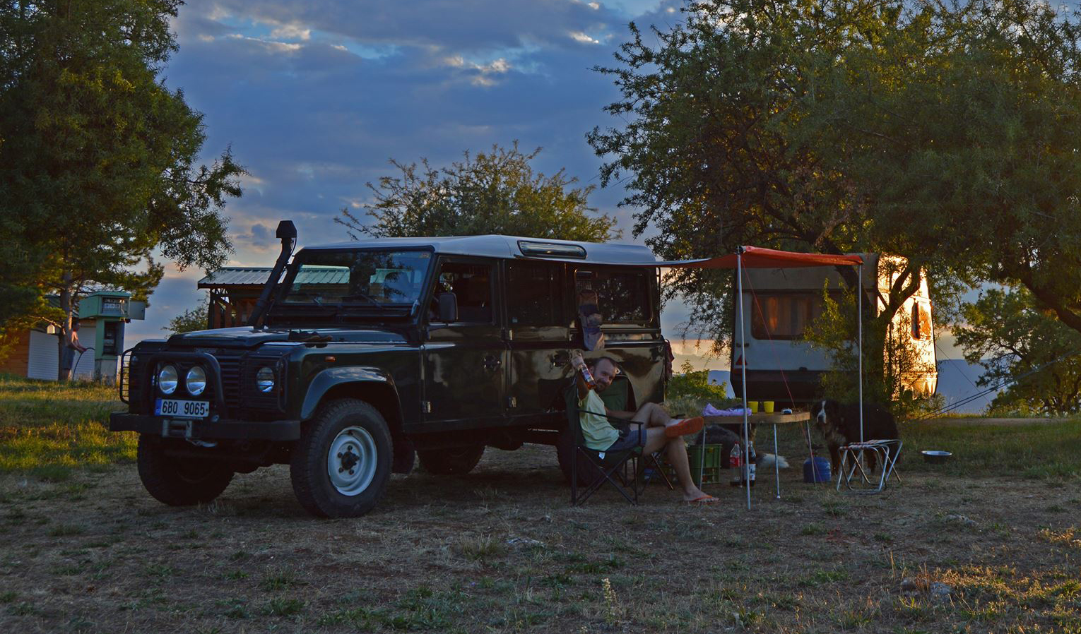

#2 Příspěvek od Adam P. » 21 lis 2016 11:16

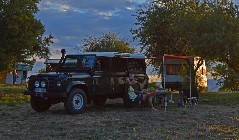

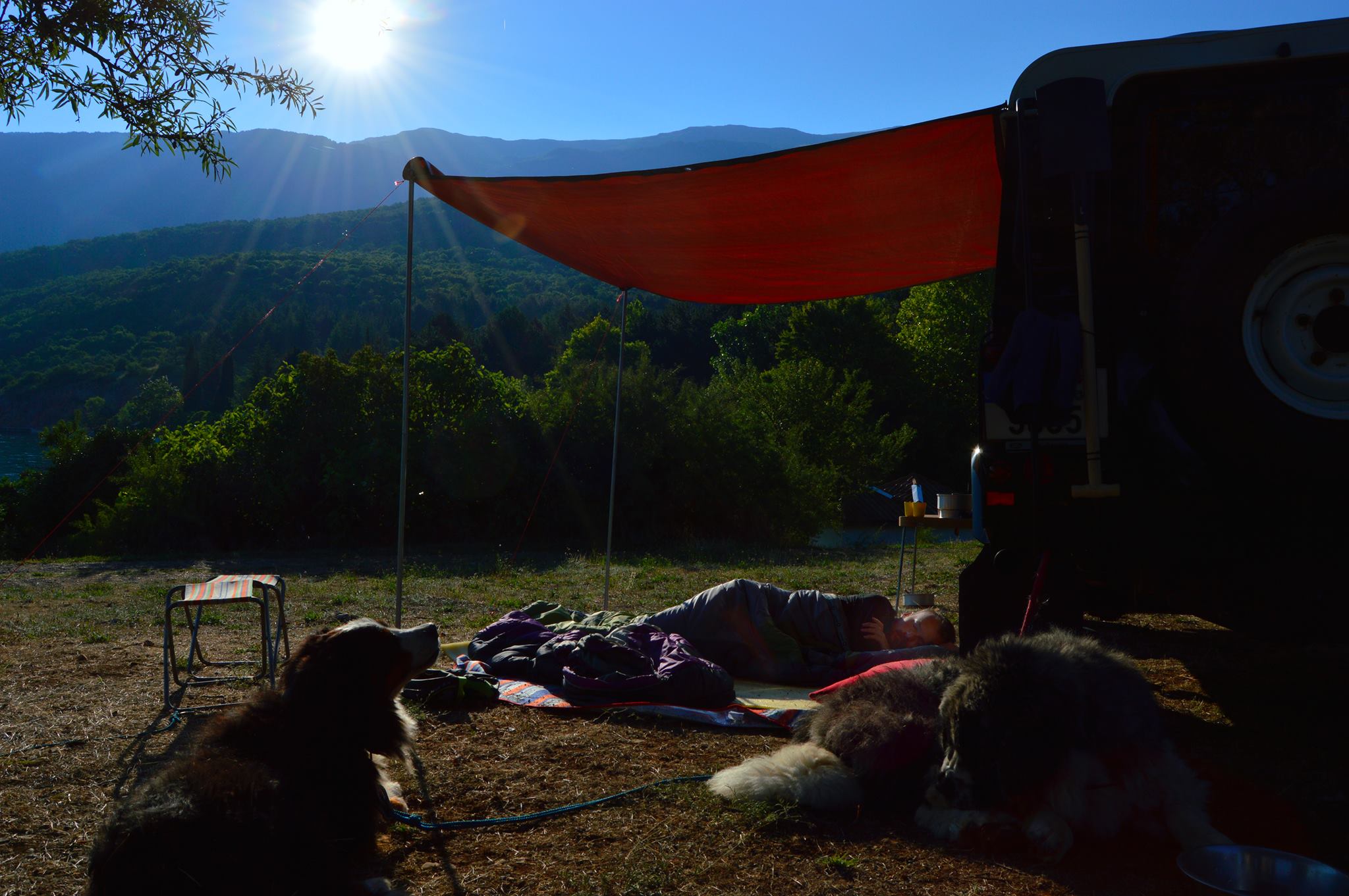

čau. no nevím, jestli to pro tebe bude úplně to řešení, které hledáš, ale je teda rozhodně levné :) já jsem na to použil stavební plachtu, staré tyčky od stanu, dva kolíky od stanu a provázek. do okapu střechy jsem umístil napevno dva šrouby, do těch kotvím pomocí podložky a matičky oka plachty. fotky jsou jen abys viděl, jak to vypadá celkově, detaily řešení nemám, ale mohu dodat, kdyžtak :) ale je to jednoduché. cena celku byla asi 300 Kč :) složené/rozložené je to asi za 2 minuty, funguje suprově. od té doby co to máme, tak skoro nevytahujeme stan :) zatím to dělám tak, že to sundám, složím tyčky, přeložím napůl plachtu a do ní to všechno smotám. je zo toho pak taková rulička, cca. půl metru dlouhá. ale určitě by se dalo vyřešit i tak, že by mohlo zůstávat smotané přímo na střeše...

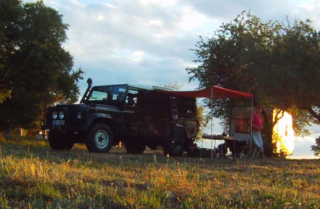

Já měl na freečku podobné řešení jako Adam. Vojenskou plachtu a teleskopické tyčky ke stanu, kotvil jsem to k hagusům, vypadalo to podobně, jako to má Adam.
Problém nastal ve chvíli, kdy přišla bouře :D ... Tohle řešení je spíš proti sluníčku, za bouřky se to začalo velkou rychlostí plnit vodou a to i když jsem to měl na jedné straně snížené, nestačilo to stékat a vítr s tím dělal psí kusy :) ...

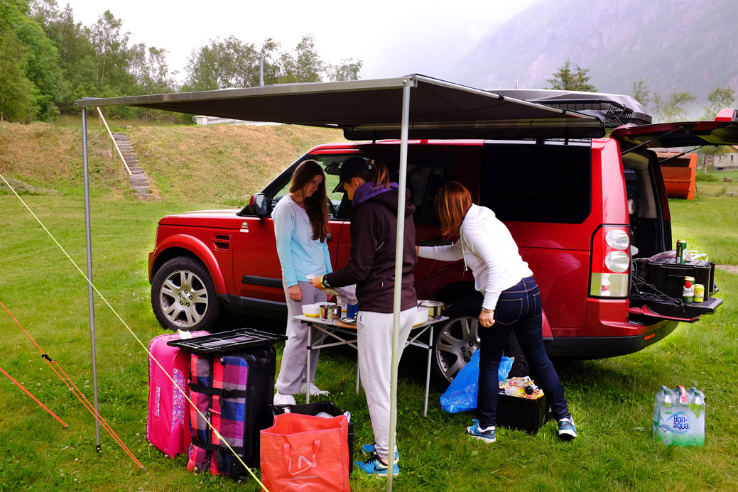

Teď mám markýzu od Huberta tady z fora a ta má ještě tyče, které ji vypínají směrem dopředu, mnohem pevnější plachtovinu a už si taky zkusila pořádnou horskou bouřku a odolala na výbornou...
Nechci tím dělat reklamu, konstrukčně to není složité a určitě se to dá vyrobit doma, funguje to na výbornou...

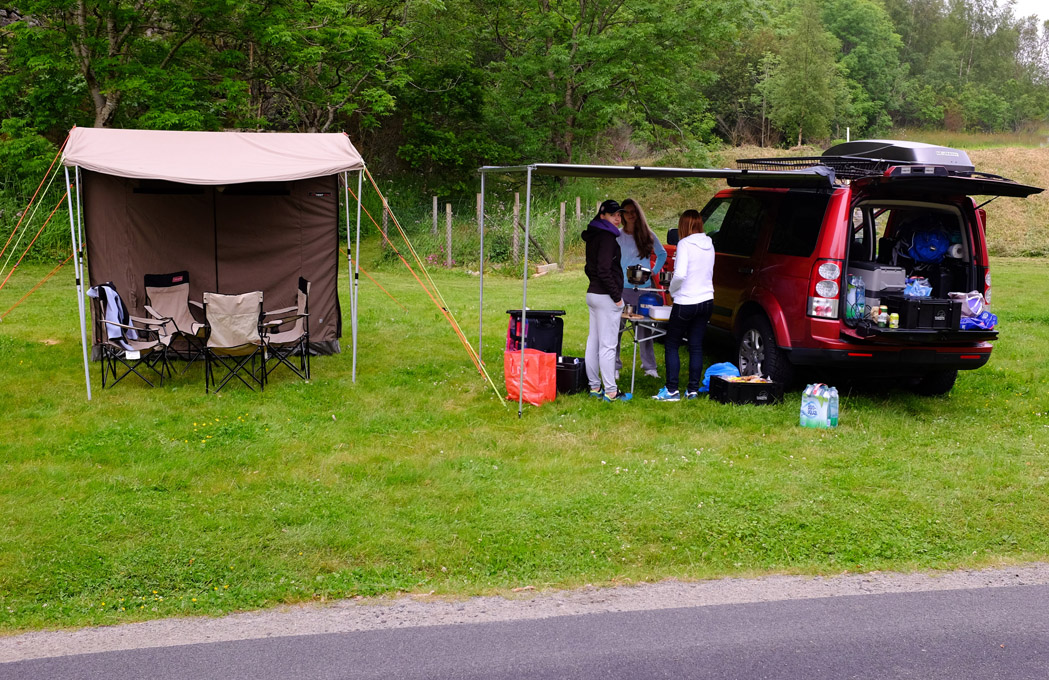

Příspěvky: 2906
Re: Jednoduchy pristresek/markyza
#4 Příspěvek od Neklan » 29 lis 2016 17:01

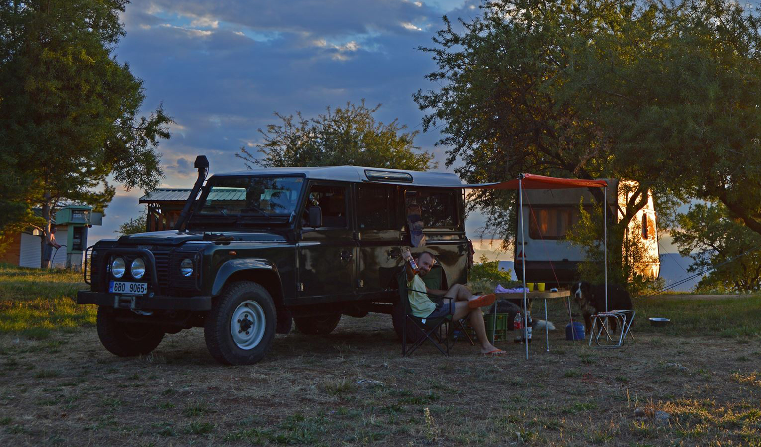

Já mám markýzu od Huberta, byla docela laciná, je jednoduchá a uchycení jsem si dělal sám. Plachta je velmi solidní a konstrukce stabilní i ve větru.
