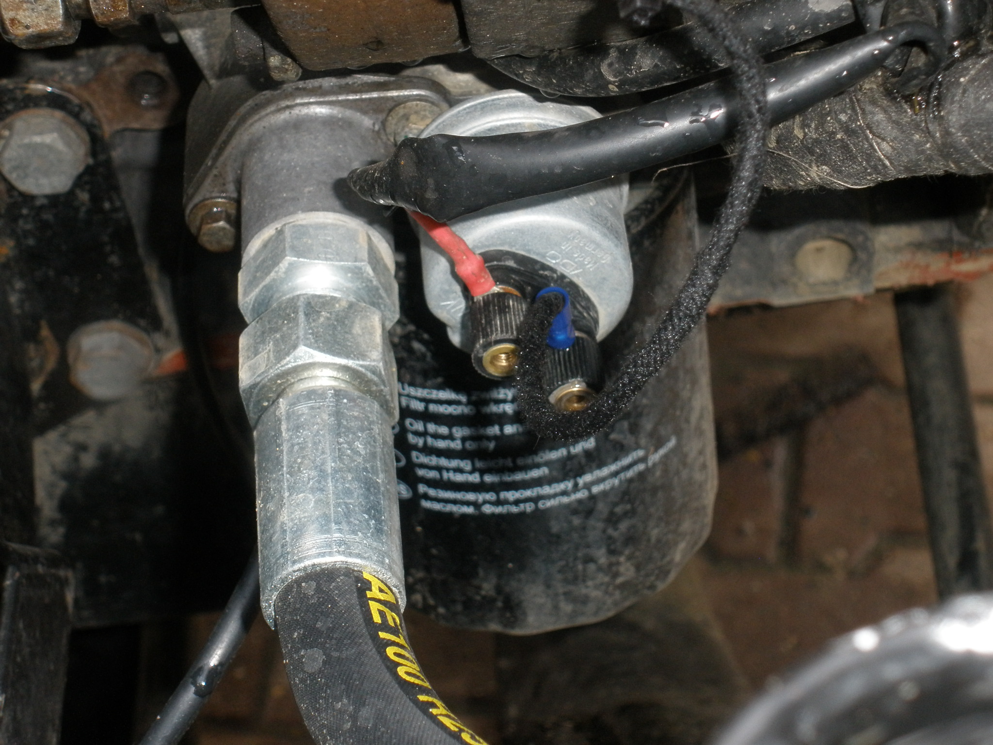

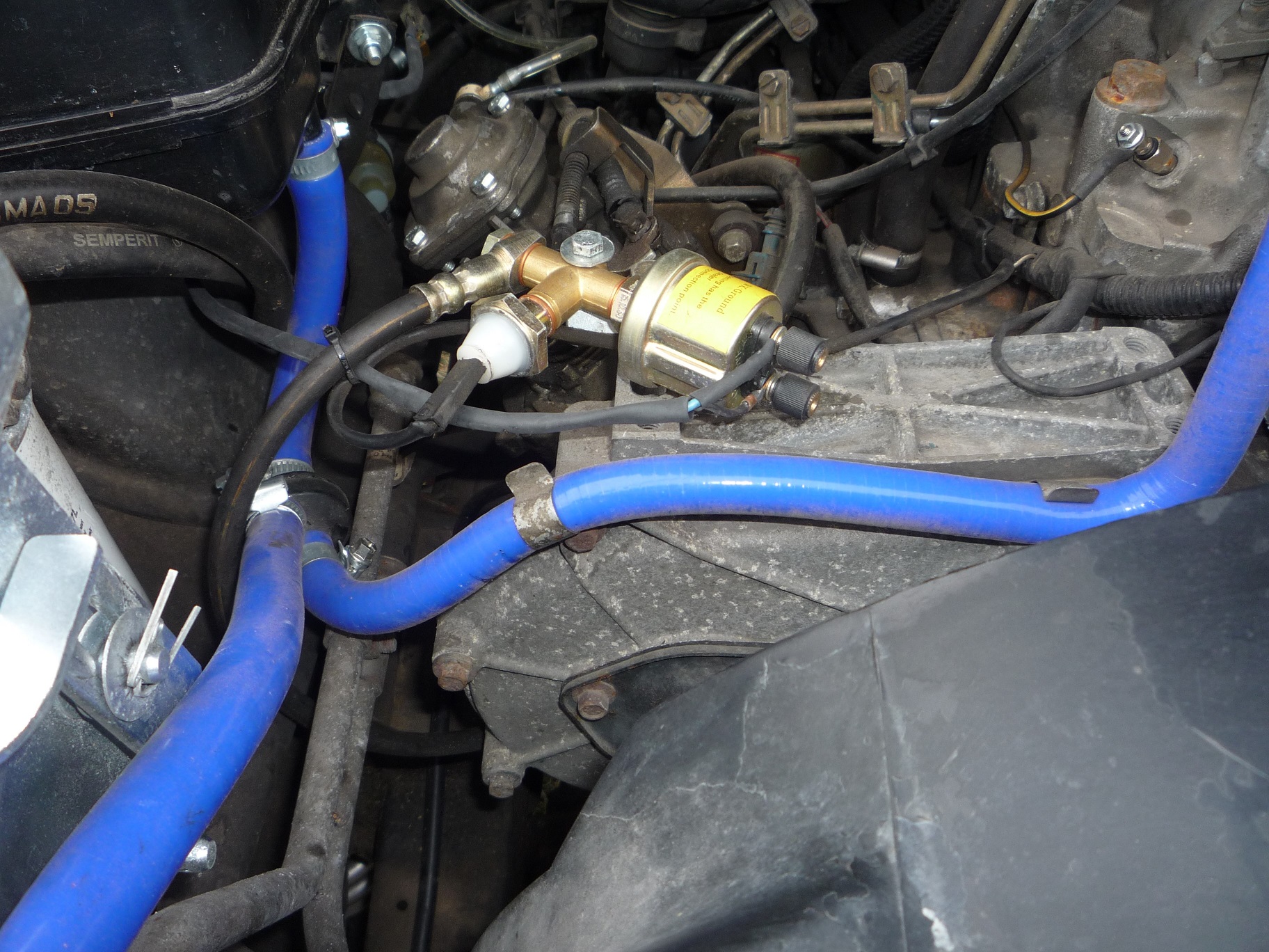

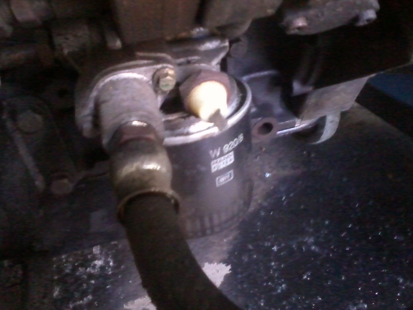

Re: Tlakoměr , teploměr oleje do Defender T4 PUMA
Jako rozbočku jde použít i "T" kus z brzd na zadní nápravě.
Takto to mám já vyvedeno brzdovou hadičkou na místo, které je na očích.
Obecně k těm live datům z řídící jednotky motoru - jedině v případě, že je doopravdy odladěné, že to nebude padat. A protože občas padá i komunikace s diagnostikou, tak bych tomu moc šancí nedával.
A k doplňkovým budíkům - nejlépe takový, který má nastavitelný alarm - tedy když poklesne tlak oleje, aby nejenom spadla ručička, ale aby to i začalo pípat. Protože za jízdy není reálné stále sledovat nějaké budíky. Nejsme v závodním kamionu, kde na to mají třetího člena posádky.
Ten nápad s použitím brzdové hadičky a Tčka se mi moc líbí. Čidlo se dá dostat na přístupné místo, z dosahu tepla a vibrací, což oboje prospěje životnosti. U D2 jsem se několikrát potkal s nefunkčním čidlem tlaku oleje - drát a konektor byl KO, ale nikdo to neřešil, protože k tomu není dobrý přístup.
Jak je to s odolností brzdové hadice vůči horkému motorovému oleji? Když na to tak koukám, tak bych si rovnou nechal udělat hadici na míru - pancéřovou nerezovou.

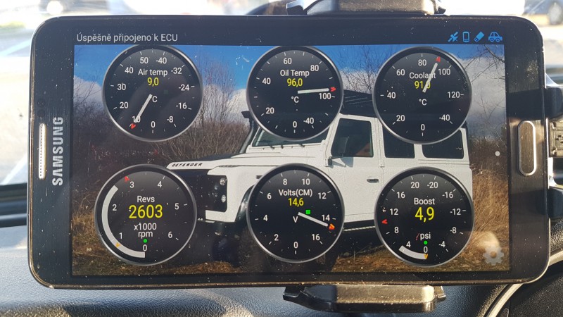

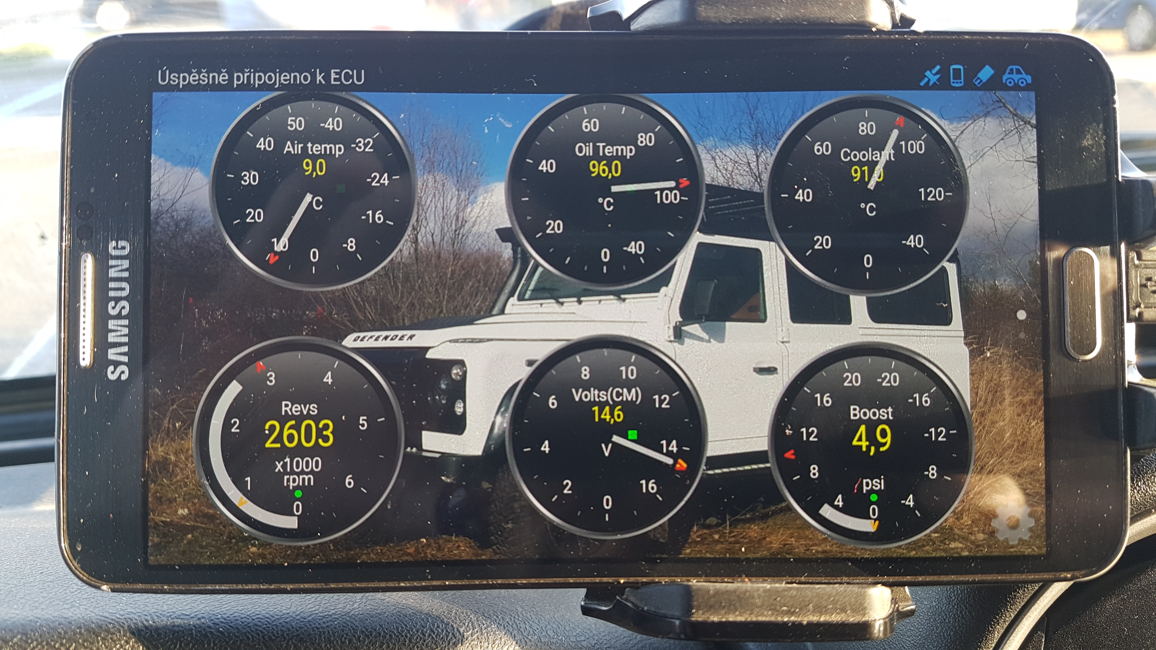

Mam modrou krabicku strcenou to diag zasuvky. Stalo to asi 237czk plus plochej kabel. Funguje to. Zkpuseno letos v podstate celou bosnu. Bezelo mne to na mobilu pridelanem na palubce. Ma to samozrejme i alarmy vsemozne nastavitelne.

Sice nějak inklinuji více k jednoúčelovým budíkům, než k dotykové technologii, ale prosím o informaci, jak se jmenuje ta modrá krabička .

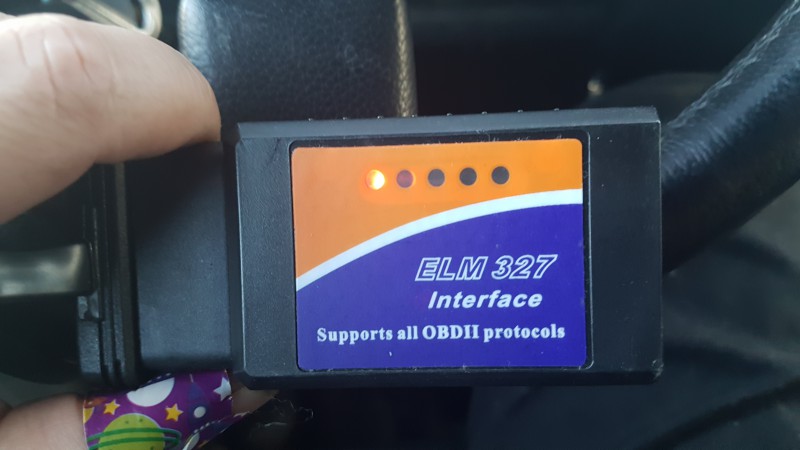

Krabicka
Plochej kabel proto, aby když je zasunutej do OBD konektoru, tak se dal zavřít kryt. Spíš LOW napiš, co používáš za software.
Jmenuje se to Torque. Asi staci zadat Torque OBD
