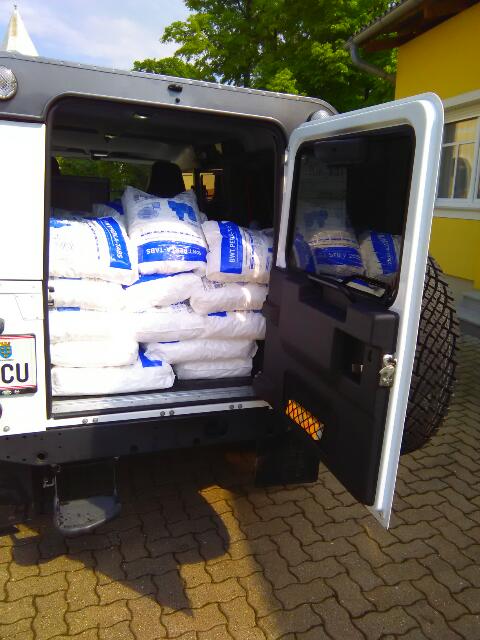

Nazabudni na jednu skutocnost. Cuvacia kamera na zadnej casti vozu sa velmi rychlo špiní. Potom po presun e cca 100km v jesennom počasí v nej uvidis len machuľu. Ja som na Defendri montoval maličkú kameru nad ostrekovač zadnych dverý (dost vysoko), ktory som vymenil za škodovkový a ten otocil hore na kamerku. Ked nic nevidim, ostreknem, a mozem parkovat.
