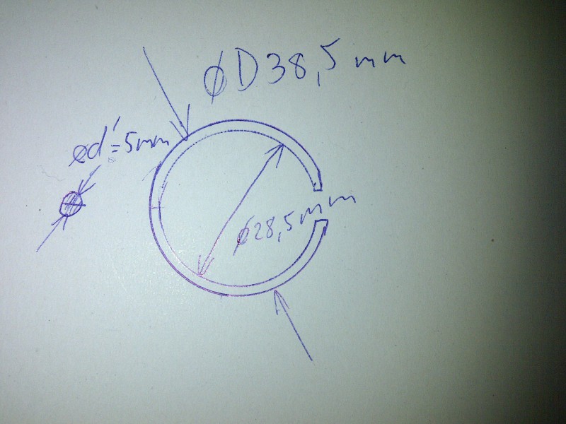

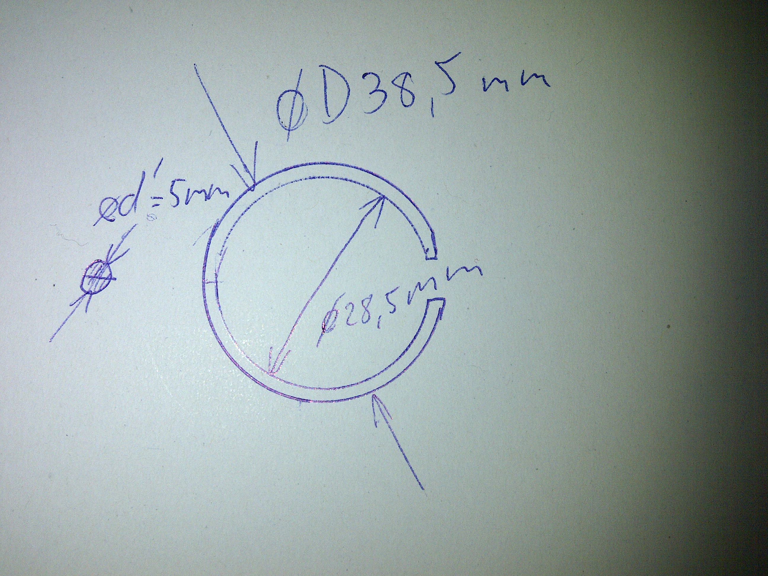

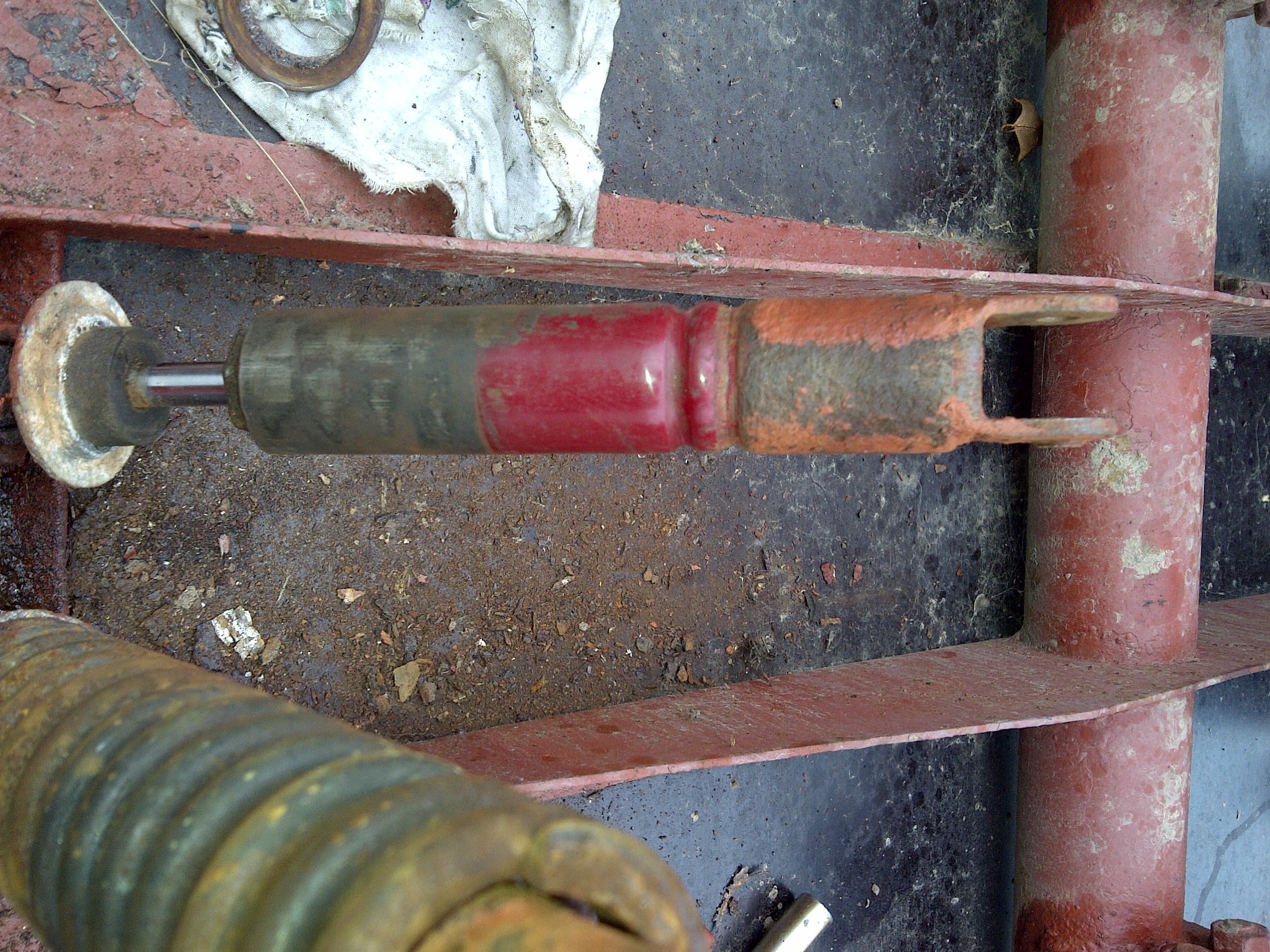

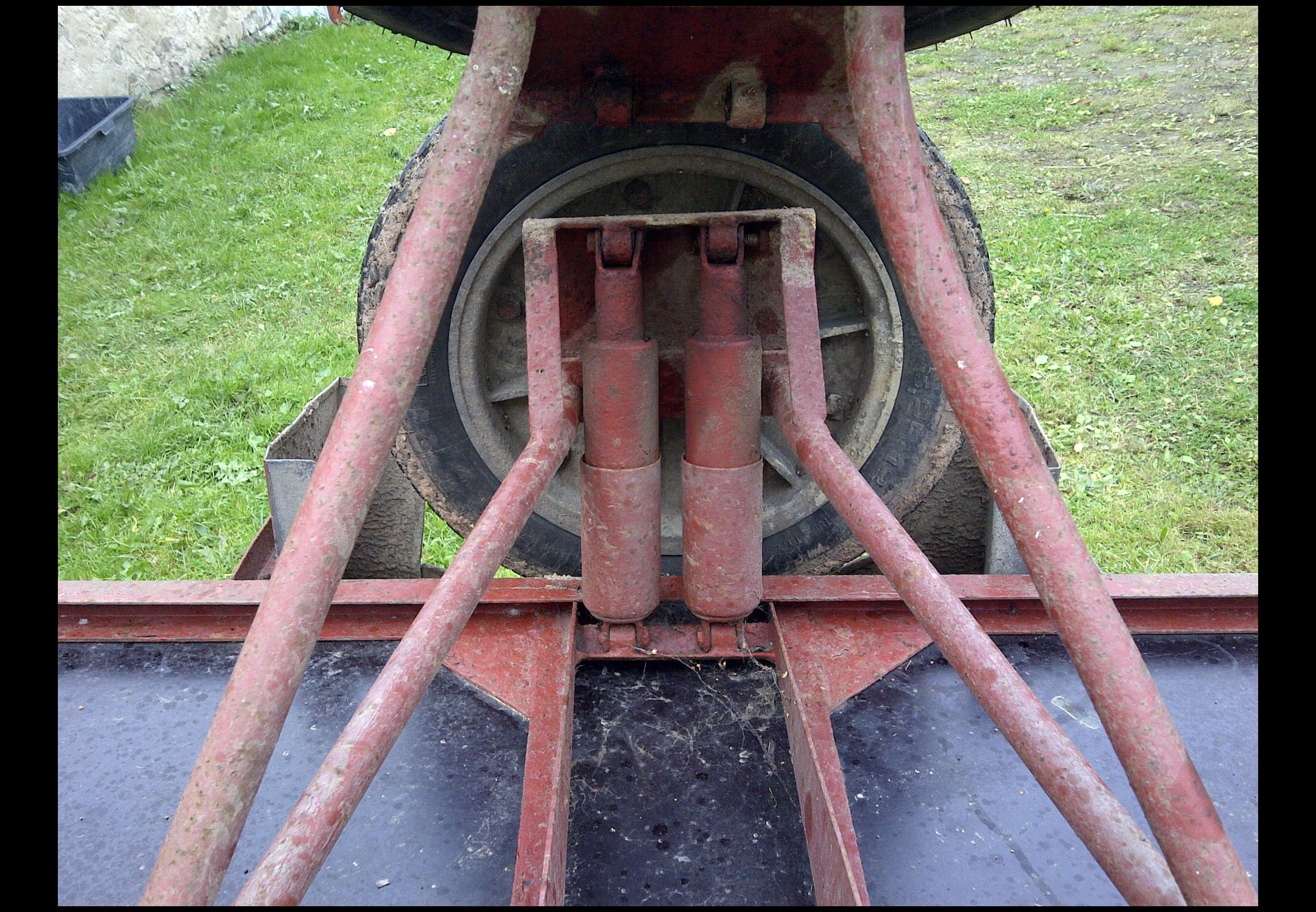

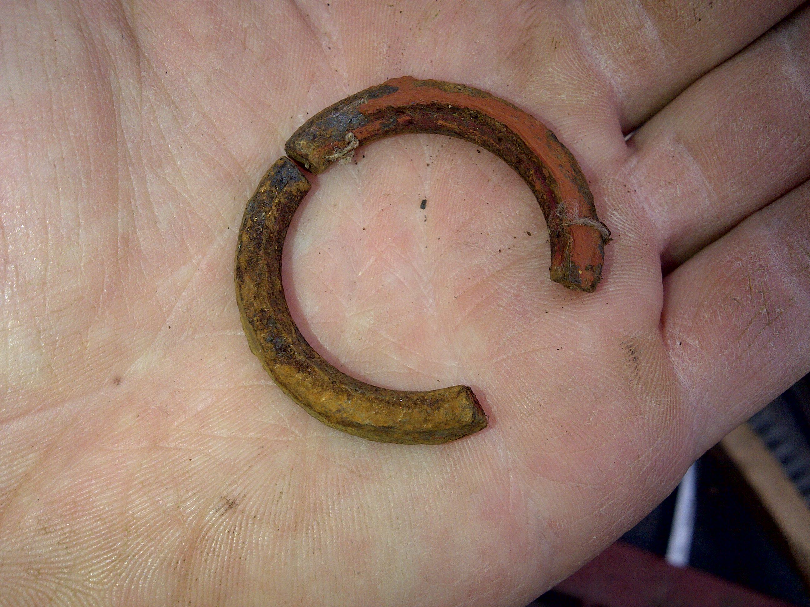

když už jsem si myslel, že jsem viděl uplně všechno, narazil jsem při rozborce sestavy tlumič-péro na jakýsi "pojistný kroužek".
To co je v uvozovkách právě nevím co je a žádám o radu:
Drží to na sestavě tlumič-pružina spodní misku pružiny, je to v takovem oblém prolisu, na fotkách je na tlumiči vidět ten prolis, resp. jsou tam prolisy dva, aby se dalo menit predpeti (poloha konce) v pruzine. V prolisu je ten "kroužek" a ten drží podložku která s takovým plechovým tubusem tvoří misku pružiny, na fotkách je i komplet s tim tubusem. Podle části origo jawa barvy lze usuzovat, že je to běžne dodávaný tlumič - leč vlek je někdy ze šedesátých let a tlumiče původní a označení neznám. Jde mi o to, že ty "kroužky" prostě při demontáži praskaj a já potřebuju nový a nevim, co si přát pod stromeček, co to je? jak se to jmenuje? kde se to objednává?
Znám ségrofky, ale takovejdle kulatej věc jsem ještě nepotkal. Na skice jsou i rozměry toho.

Existují "pojistné kroužky drátěné" , ale ty mají pro průměr hřidele 30 mm tloušťku 2 mm a já potřebuju pořádnýho macka s průměrem 5, kdyby byl hlad tak možná 4 mm.
Když tam napáchám ostrohranou ségrofku, tak se to za chvíli prokouše skrz, je to na tělese tlumiče, to bude nějaký plech pouze. Já nevim.

:shock: vono mi to možná vůbec nepraská, vono je to možná dělené už od návrhu :nerd

Hele taky si myslím že to je origo....podobně to má na to má řešené na zadních tumičích Jaguar XJ Series I-III :wink:

:wring si asi před spaním rozkreslim vektory sil na styku tří anuloidů, ale možný to je... budu tomu říkat "dělený pojistný kroužek" a zkusim se s tím smířit, že i to lidstvo mohlo stvořit.
Tím ale vzrůstá nárok na tu další součást, která se o to bude opírat, ale to mi asi vyjde z toho rozboru sil, faktem je, že je to zatížené pořád, díky pružině. Ale ta vnější součást musí mít taky nějaký ďolíček, chtěl jsem tam frknout podložku s kolmou stěnou a nechat "přiznanou" pružinu, protože ten kalíšek jak je konvekxní, tak se v něm drží sajrajt a totál uhnil. To že je přes něj druhej kalíšek konkávně mu život nezachránilo, možná prodloužilo, ale nezachránilo.

je to origo uz som sa stretol z takou srandou a funguje to tak ako na ventile v hlave motora :wink:

Nojo, ale na ventilech jsou takove zobacky, ... ale s kruhovym prurezem toho kroužku :shock: Ale jo, dik, je to tak proste.

Je to originál tlumič z Jawy, ty půlměsíčky jsou originál dělené, koupíš to kdekoliv kde prodávají díly na Jawu, bez toho protikusu co ti uhnil to nebude fungovat, jedině si nechat na soustruhu vyrobit podložku s vybráním co zajistí ty půlměsíčky aby nevypadli z drážky na tlumiči do strany.

Už jsem se smířil s pulměsíčky a začínám pro ně páchat sedla. Děkuju všem.
