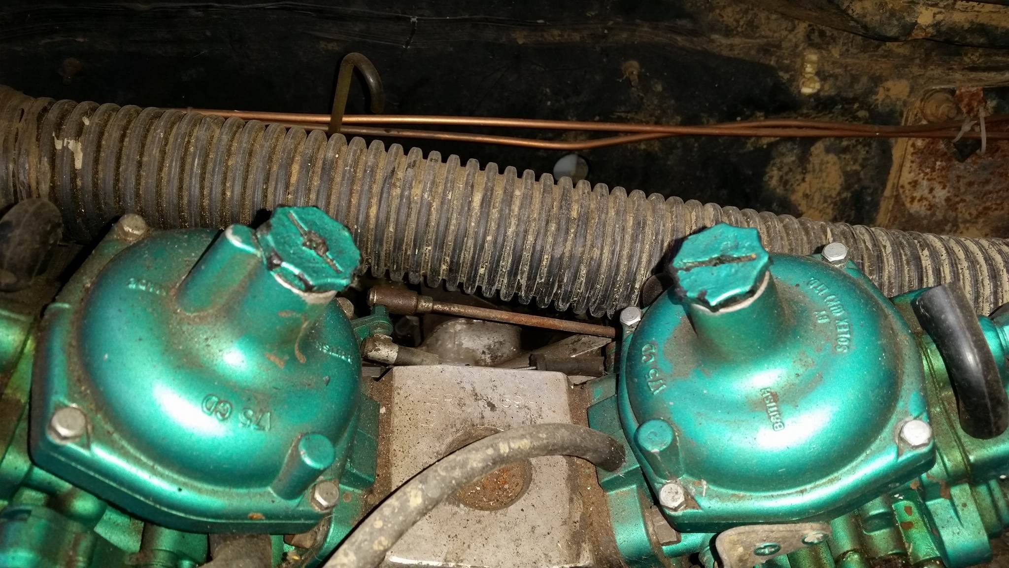

Zdravim, mame motor 3,5 V8 v takovy stavbe na blbnuti a jde nam o to, ze auto nejde do tahu, obcas chcipne atd. motor se neda poradne vytocit. Dela to ,kdyz dame D-cko na volici automatu, na N nebo P se normalne necha vytocit. Dali jsme novej rozdelovac a svicky a porad to auto nejde za plynem, jako vubec.
Cim to muze byt? Jsou tam karbece Solex 175 CD. Diky za rady

Je dost oleje v pístcích karburátorů?

#6 Příspěvek od kryten » 31 říj 2016 14:42
Stavros píše:musim se podivat, ale netusim vubec co a jak. muzes aspon naznacit? :grin:
Odšroubuješ na víčkách obou karburátorů vrchní černé(v tvém případě fešácky zeleno-modré :mrgreen: )plastové matky,na kterých jsou osičky s pístky a do trubiček ve středu karburátorů doliješ hustější motorový olej,kousek pod vršek trubičky.Pak tam pístky opatrně zatlačíš a dotáhneš matky.

#7 Příspěvek od tomáš štěpnička » 31 říj 2016 14:43
no nahoře co jsou ty velké hlavy(na šroubovák) tak ty když vyšroubuješ,tak tam se leje olej. ale u mého rrc ať tam ten olej mám či nemám,tak bych řekl že nepociťuji rozdíl. .každopádně ony ty karbíky samy o sobě jsou takovej zajímavej ,,výzkum" a jestli to dlouho stálo třeba budou potřebovat péči.
každopádně to může bejt i jinde chyba.

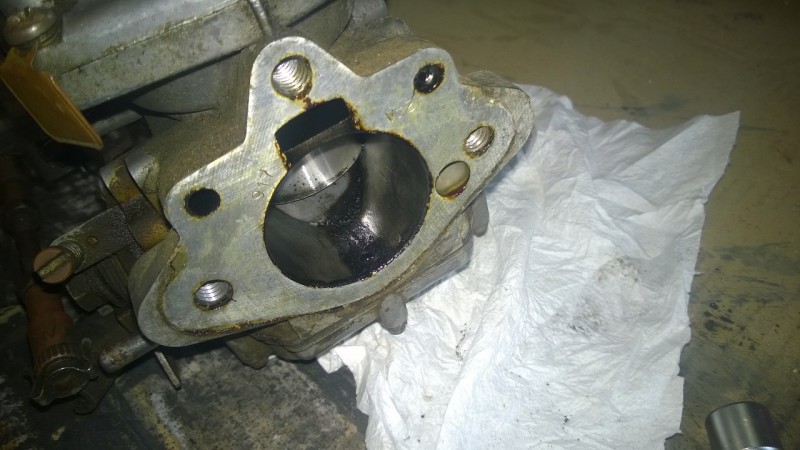

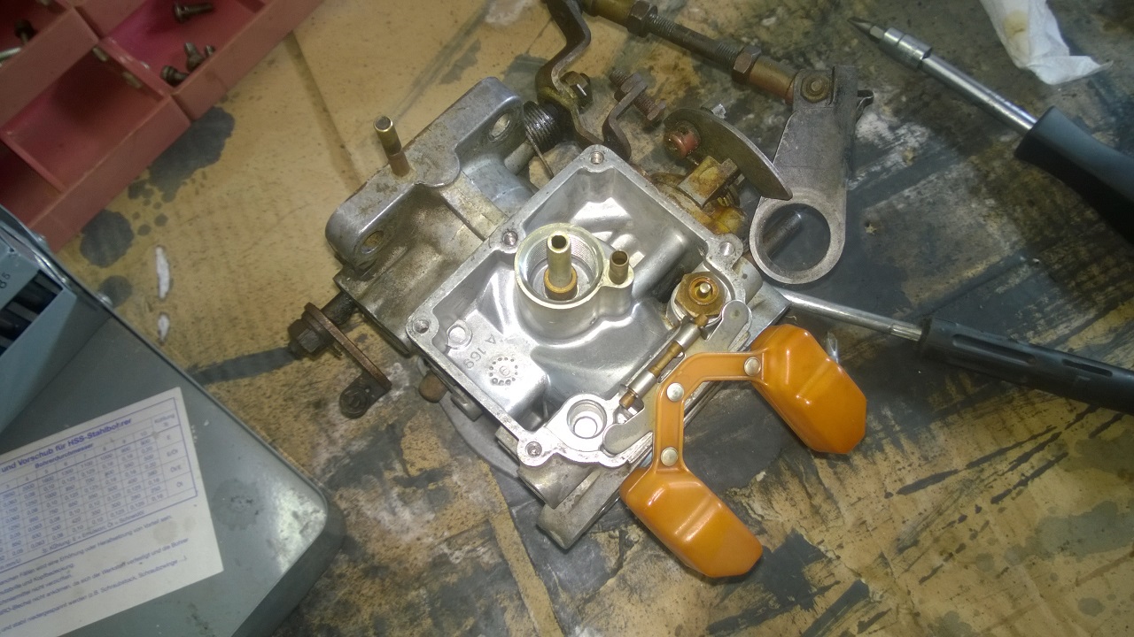

V serii mam ten samej (Zenith, Solex, Stromberg zaklad je furt stejnej)a shodou okolností jsem ho o víkendu akorát vyškub. Bohužel o něm tady nic moc napsaný neni.
Tady máš tipy jak na něj
https://www.howacarworks.com/fuel-syste ... arburettor
http://zenithcarb.co.uk/zencdcdsseries/?___store=zenith
http://www.bmcno.org/tech%20tips/zenith ... 20tips.htm
Na škodu by ho asi nebylo vyčistit. U mě bylo vevnitř krom běžnýho nánosu i dost nitek z těsnění v komoře s plovákem co ovládá ventilek co se prej rád zasekává.
Ale to že nejde za plynem podle toho co jsem zatim naštudoval sedí na nedostatek oleje(doporučujou 20W)
