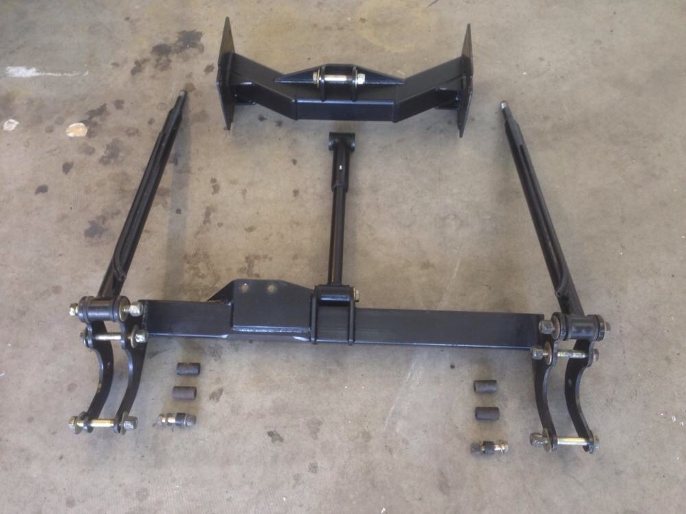

Predbežne tu píšem či by bol záujem o 3link do konca mesiaca by mal byt spravený jeden prototyp (už to mám nakreslené ) tak či by bol záujem .... Vo finále to bude vyzerať takto

zaujemcovia sa podla mna najdu.
Jeden napad na "zlepsenie". Zamysliet sa nad moznostou zvacsit razvor o pad mm/cm predlzenim zavitu na silenblok rameno/ram. Je ale treba vymysliet nejaky zaistovaci system pre maticu, pretoze bez dorazu zavitu maticu nedotiahnes na pozadovany moment. Resp. ak ano, tak silenbloky uplne rozmacka.

A nestačily by jenom delší závity (kratší zbytek ramene) a prostě to na straně ramene podložit více podložkama/našroubovat tam o matici víc/vložit kousek správné trubky? Sice se to bude blbě seřizovat, ale zase tam nemá co uhnout.

tak nejak sme to riesili na defikovi a range-ovi (podkladanim podloziek) :wink:

teslo píše:zaujemcovia sa podla mna najdu.
safarigard tusim pouzival silenbloky zo zadnych ramien, alebo panhardky.
Podla mna je zbytočne predlžovať razvor zbytočne , uplne zbytočne , proste moc tam toho nevykuzliš kedže je to dlhe auto tak už tých par mm ti boh vie ako nepomože čiže myšlienka dobra ale zbytočna

Ale tohle není o prodloužení rozvoru, ale o tom, aby náprava seděla pod uložením pružin na rámu, což se při změně délky pružiny mění a není to ideální. Takže jak psal Teslo - možnost to doladit.
Ono když se dají delší pružiny, tak se to má celé snahu pootočit mimo.

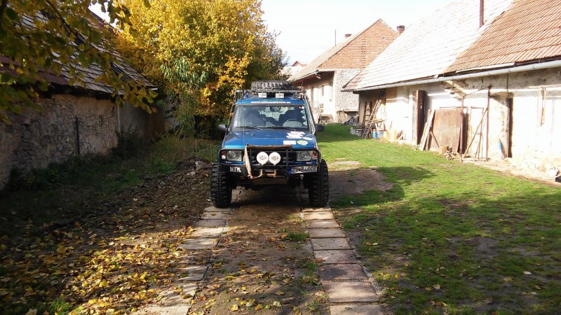

#11 Příspěvek od PatrikM » 29 říj 2016 12:33
Ja som mal 37 a musel som dať napravu prednu kus dopredu ... ale ja tam zase mam patrol napravy a použil som patrol ramená ktore su o niečo dlhšie ..... momentalne tam mám Silverstone 35x11,5 R15 nový typ ktore .. ssu v skutočnosti 36-ky

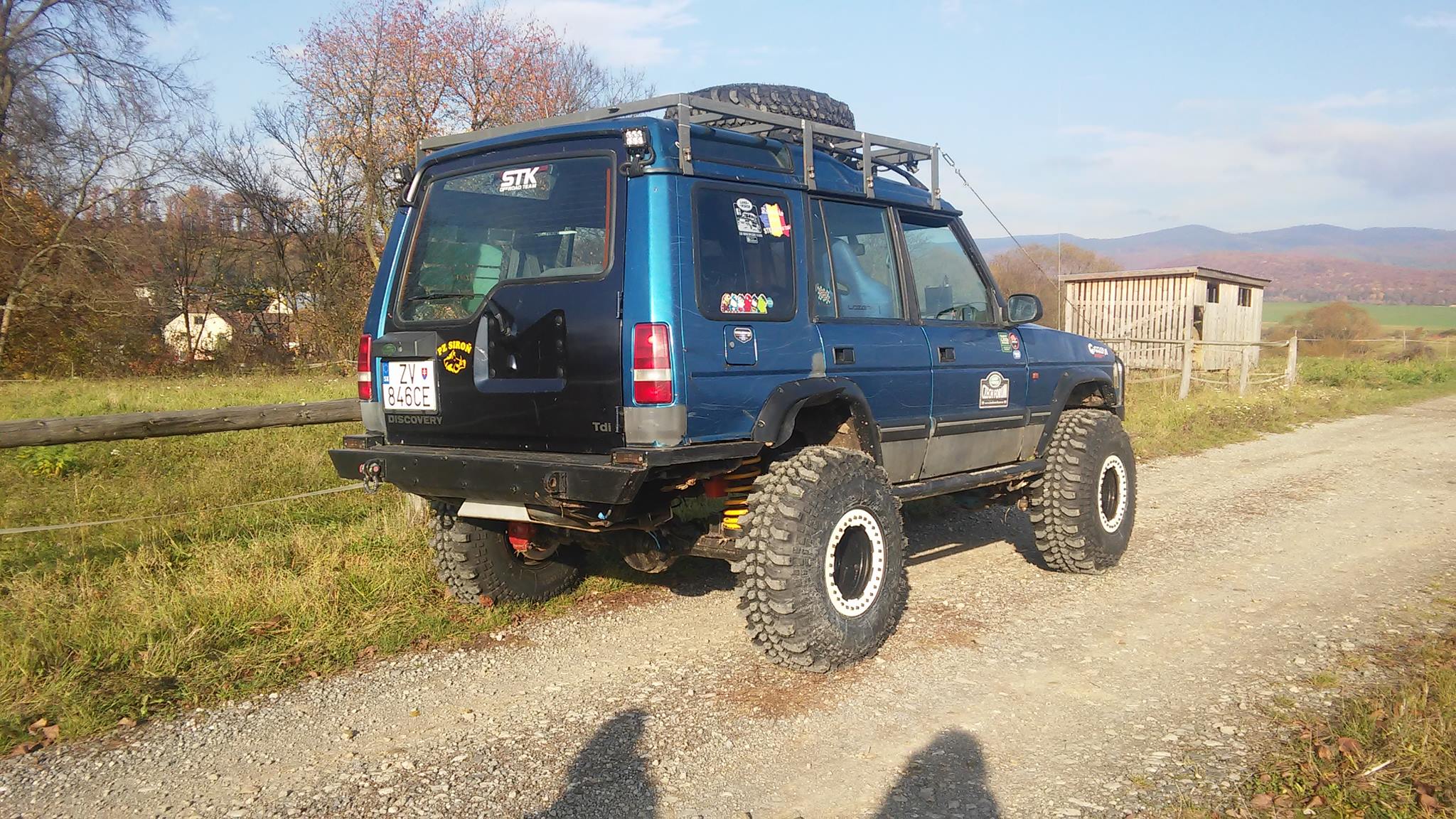

#12 Příspěvek od discovery1liptov » 29 říj 2016 23:00
Tak to je brutal foto..
