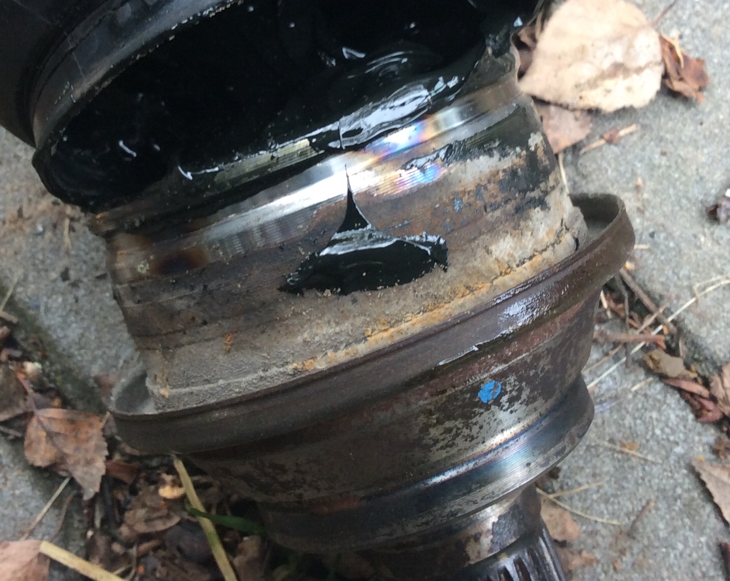

Po lehkým zápasení sem vydoloval zadní poloosu a teď bádám, kterej kloub je v háji
Myslím si že homokinetickej, sice je tam maziva tři prdele ale po obvodu jsou fleky jak od žíhání viz foto
Je to on nebo se pletu?

Když už to máš venku, tak to rozeber a podívej se, jestli něco není prasklé, nebo přidřené, nebo jestli to není vymačkané a nemá to moc velké vůle.
Ty stopy mohou být i od výroby.

MadTom píše:Když už to máš venku, tak to rozeber a podívej se, jestli něco není prasklé, nebo přidřené, nebo jestli to není vymačkané a nemá to moc velké vůle.
Jo tak ty stopy jsou fakt od výroby
Rozebral jsem to a hádám že tam budou asi fakt vůle, neb sem to rozebral uplně do poslední kuličky, opucoval a zase složil. A tou klecí můžu mlet v ose tam i zpět tak 3mm a kolmo k ní tak 1mm

V ose je tam vůle v pořádku ale ve směru otáčení by být neměla. To by ale mělo být vidět na kuličkách nebo jejich dráhách, že jsou ojeté.
