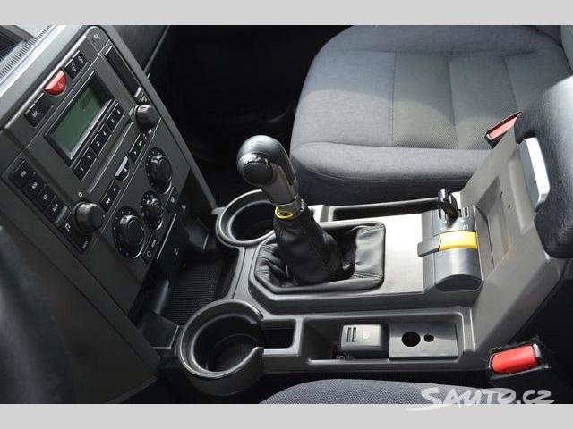

Ahoj všichni :beer , jako bývalý majitel disco 1, se kterou jsem se před 6 lety kvůli stavbě a dalším věcem rozloučil si plním svoje předsevzetí a jsem opět zde pro pár rad a názorů. s D1 jsem si prošel celkem dost - dostal jsem ji do poměrně slušného stavu, včetně liftu a dalších kravinek které v terénu přišly vhod. Teď pokukuju po D3, ten prostor uvnitř nemá chybu. Na těžký terén s ním nemyslím, potřebuji tahat 3,5t vlek a zároveň mít relativně bezpečnou 4 kolku na zimu.
Nemáte někdo zkušenost s verzí bez měchu nebo nějakou úpravou? Když projíždím fórum, přijde mi že v případě D3 je někdy méně ve skutečnosti více - co do spolehlivosti. Nepotřebuji luxusní elktronickou výbavu. Nědělali jste někdo úpravu například na expedice spojenou s prořezávkou elektroinstalace na to nejnutnější minimum? Nebo lze vůbec verze podobné fotce kterou přikládám běžne sehnat?

pro tahání vleku si myslím, že automat máš vhodnější a koupit D3 bez terrain response je velká škoda. TR je právě velkou výhodou.
A to, co nechceš - měchy - auto na fotce stejně má

xxx píše: A to, co nechceš - měchy - auto na fotce stejně má
Podle mě to má jen redukci .... :ty jeden...: Jinak to nějak zjednodušovat nemá cenu. Mám ji 10 let a žádný závažný problém nebyl - jen prkotiny,jak u každého auta. A jestli ti jde o měchy na podvozku,kompresor a automatickou převodovku ,tak to mám stále původní i s tím 2,7 motorem :yes :)
