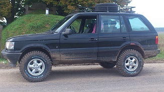

Ahojte....včera jsem si koupil P38 rok 99 v naftě a mám pár dotazů ...spíš takový kraviny...auto jsem koupil na offroadění a jako pracovní k chalupě...takže:
1, DÁLKA....na klíči bliká,ale nefunguje....nebude asi spárovaná,nechá se to nějak spárovat ručně? (třeba jako Opel?)
2,EAS...je tam udělanej baypas...dofukování každej měch zvlášť...to mi nevadí,chci to dát na pera,předky oba ucházej....zadky jsou ale oba nový. Buď si udělam ruční dofukování zadku rovnou kompresorem (když je to nový,předek pružiny) a nebo to všehno vyházim. A hlavní dotaz,jak to vyřadit úplně...hlásí mi to chybu na display (55kmh) a nejde mi palubák...nebo to nějak přepnout..jenom? To že mi tam svítí kontrolka mi neva...spíš že mi nejde ten palubák
3,TOPENÍ....nastavit cokoliv na topení jde jenom při zapnutym klíčku...jakmile natočim...nic nejde a ten display topení svítí jenom jako podsvitem...nic nejde nastavit,ani Ň
4,PÍPÁNÍ ....taková blbost...jde nějak vytrhnout to pípání,když se něco začne vypisovat na display??? a když tam zůstane klíč
5,GUMY.....vejdou se na to 33"? asi ne co....v 16tce......
Prosim vás moc o jakokoliv radu....jinak musim říct,že auto je jinak super...funguje pěkně...v terénu bude TOP :-))) předem dík moc bando....Mattes :-)) RR zdar

33 na 16 jsem tam mel
