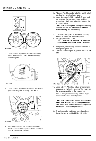

Re: help: F1 1.8 - utahovací momenty hlavy, nastavení rozvodů
#2 Příspěvek od macejky1 » 14 říj 2016 15:43
Ahoj Miky - hlava na 1,8 se utahuje na 20Nm a potom ještě jednou o 180 stupňů a podruhé o 180 stupňů.
Sekvence standardní jako u každé hlavy, zevnitř směrem ven.

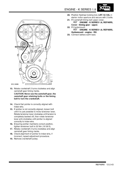

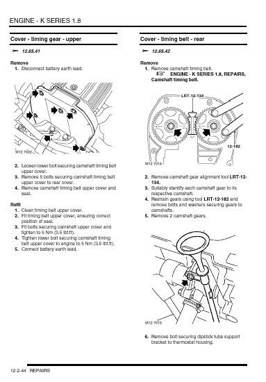

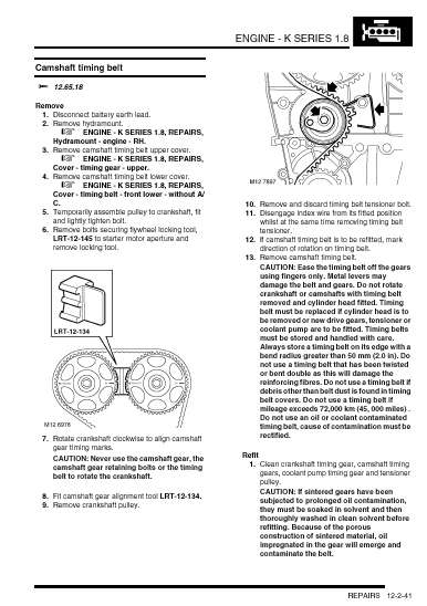

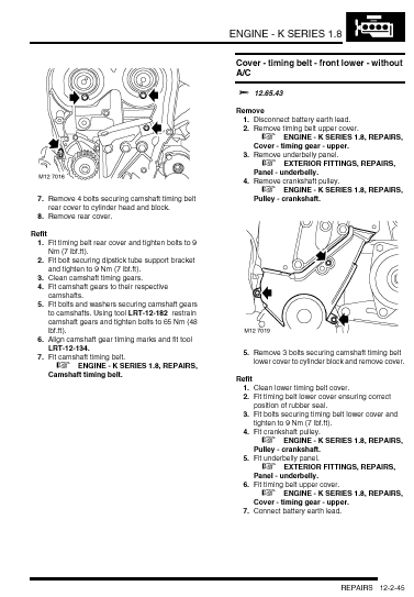

Nastavení rozvodů
Free 1,8 - rozvody 1.PNG (48.41 KiB) Zobrazeno 4271 x
Free 1,8 - rozvody 2.PNG (48.48 KiB) Zobrazeno 4271 x
Free 1,8 - rozvody 3.PNG (32.67 KiB) Zobrazeno 4271 x
Free 1,8 - rozvody 4.PNG (41.42 KiB) Zobrazeno 4271 x
Free 1,8 - rozvody 5.PNG (41.15 KiB) Zobrazeno 4271 x

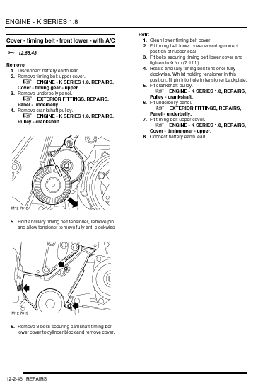

#4 Příspěvek od macejky1 » 14 říj 2016 15:50
poslední
Free 1,8 - rozvody 6.PNG (35.64 KiB) Zobrazeno 4271 x
