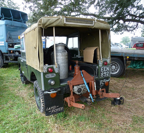

Nečo pre inšpiráciu. Trojbod s PTO. Takto nejak by som si to predstavoval akurat ze ovladanie hydrauliky cez cerpadlo a hydr.rozvod. Tuto to je zjednodušene cez ručnú pumpu.
