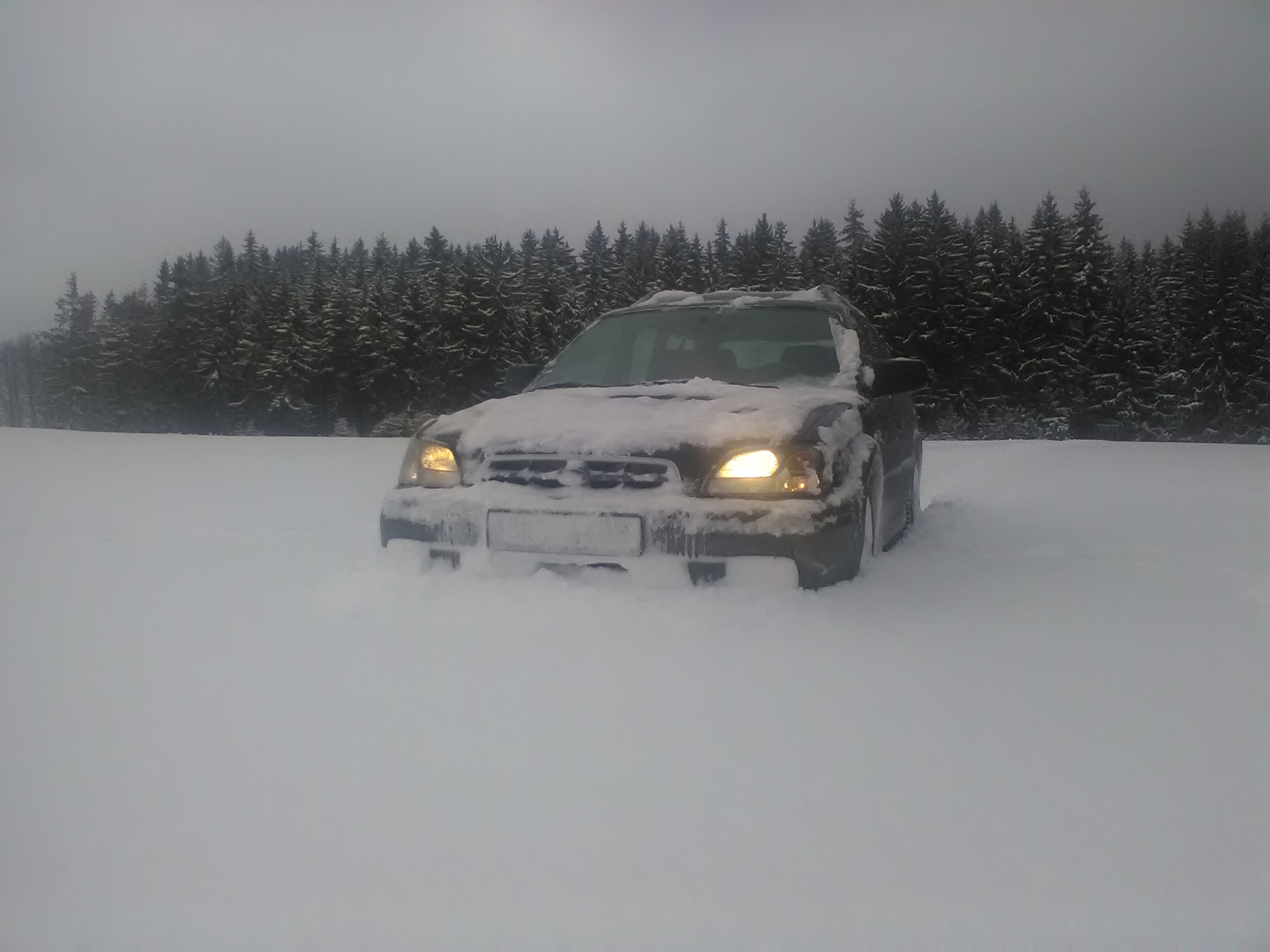

#19 Příspěvek od Tim » 06 říj 2016 19:06
Pokud chceš pro ženu něco spolehlivého, dobře ovladatelného, 4x4 a stejně jako já nesnášíš koncernová turbochrochtáka z německých konzerváren, tak subaru. V zimě vyleze všude, dost se do něj vejde a nežere o moc víc než Friťák
Tim
Příspěvky: 1793
tel.: 736287666
auto: Free, Civic, Outback
Bydliště: Marjánky
Re: pořízení free pro manželku?
#20 Příspěvek od Tim » 06 říj 2016 19:08
Ukázka
