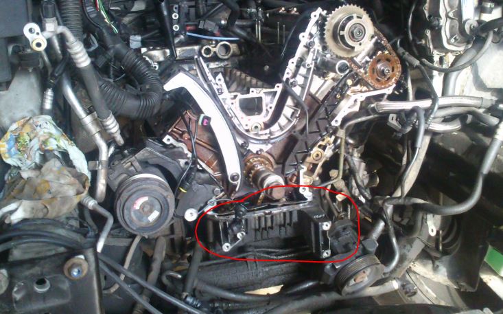

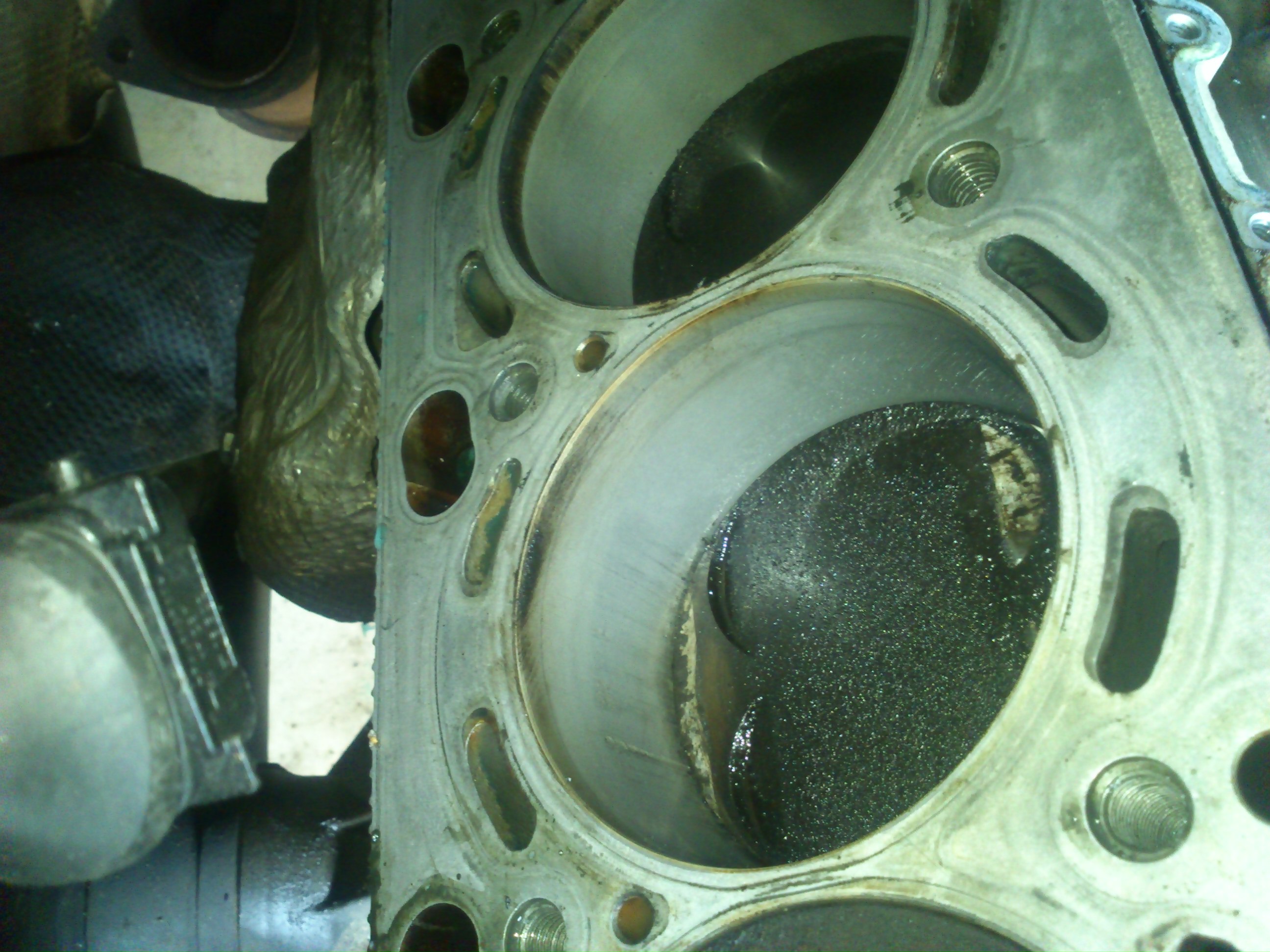

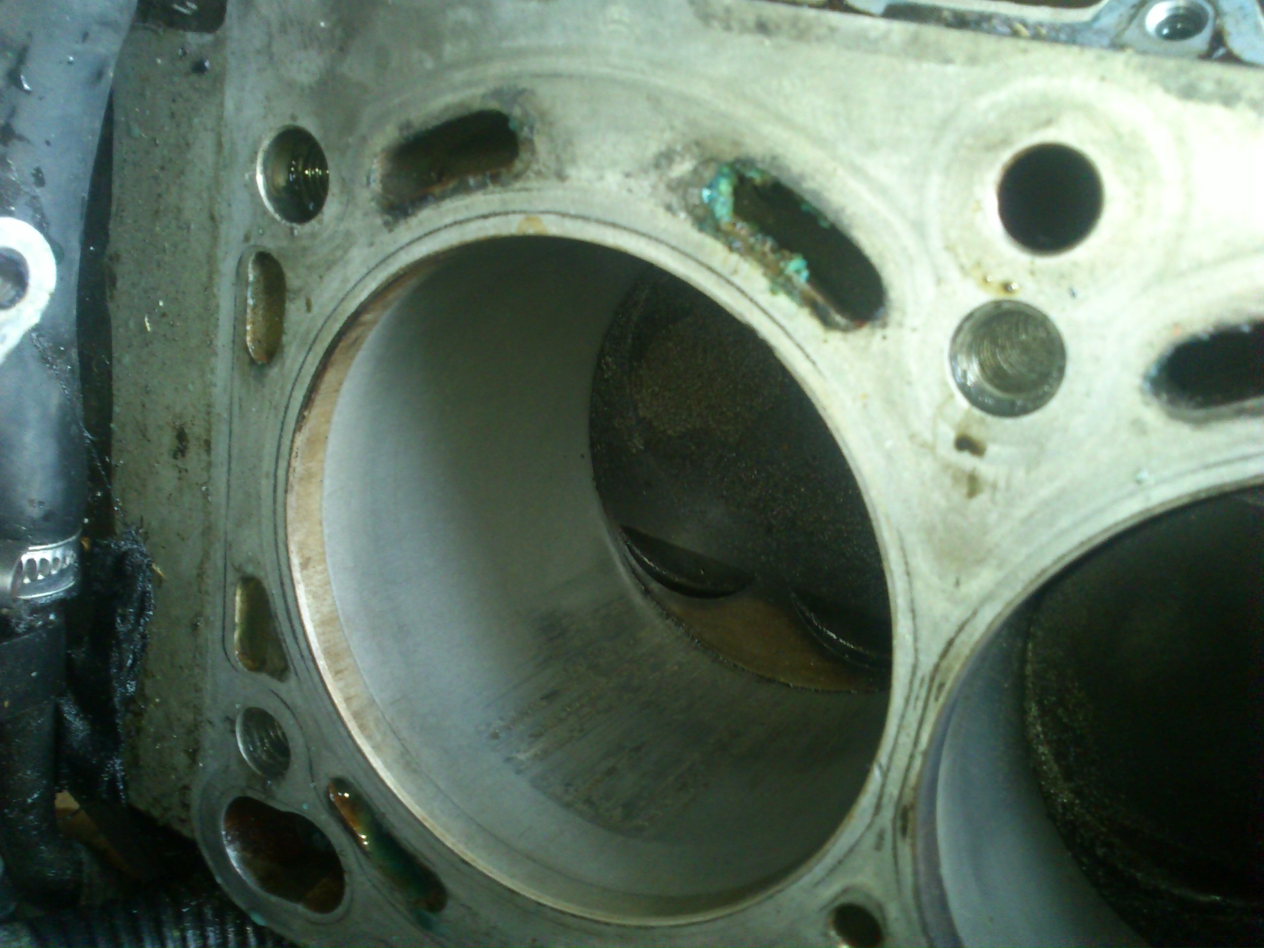

Sundala se hlava a na 2. a 4. válci jsou cititelné i viditelné rýhy (obr.1 a 2). Otázkou je, čím byly způsobené. Svíčky tam byly prý v hrozném stavu, tak jestli z nich, nebo jestli něco vletělo do sání, nevím.
Odhaduji, ale že to klepání bude mít příčinu ještě někde jinde - šály na klice ?
Motor zatím není venku, jenom se sundalo přední čelo z auta aby byl přístup k motoru.
Pokud jsem správně vyčetl, vnitřek válců je z nikasilu, takže oprava bude stát asi raketu + zatím nejasná příčina toho klepání.
Jaké jsou možnosti a co by jste doporučovali?
Pokud bych dával jiný motor, je potřeba ho nějako "spárovat" s ŘJ ? Stejné motory se používali do BMW 540i, 740i a X5 - jsou lehce změnitelné (až na tu dolní část s výstupkem - obr.3) ?
Jde motor u RR vytáhnout (asi i s převodovkou) předem?

opravovat to je ekonomicky nesmysl, bmw motory pracuji se 100°C. Pokud je neco sebemin spatne vzdy to odnese motor. Podle toho co pises ti klepou pisty jak jdou do uvrate. Jsou male dusledkem prehrati (ztrati konusovytost) vydrel to pist kdyz byl velky (roztahnuty teplem)

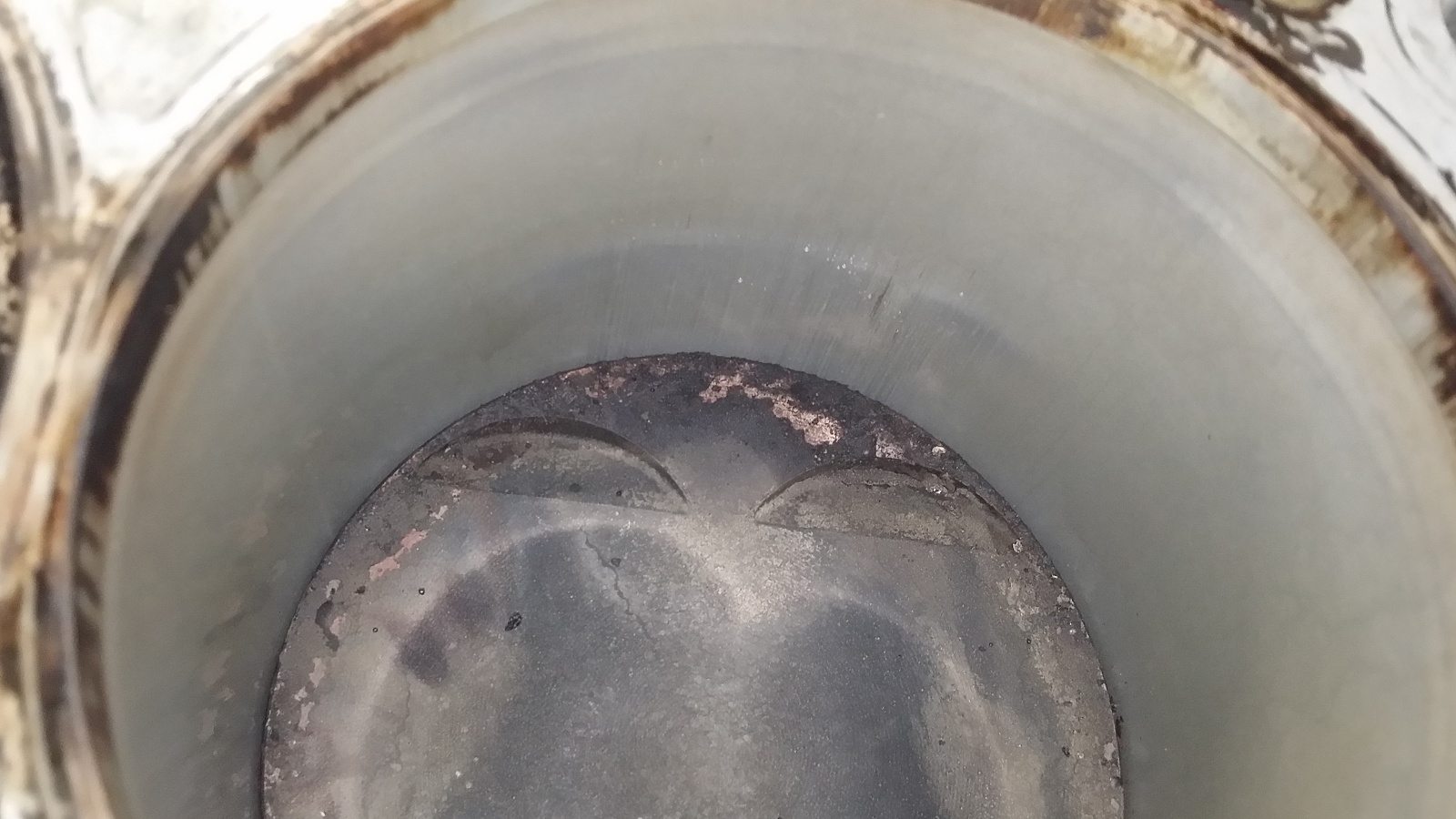

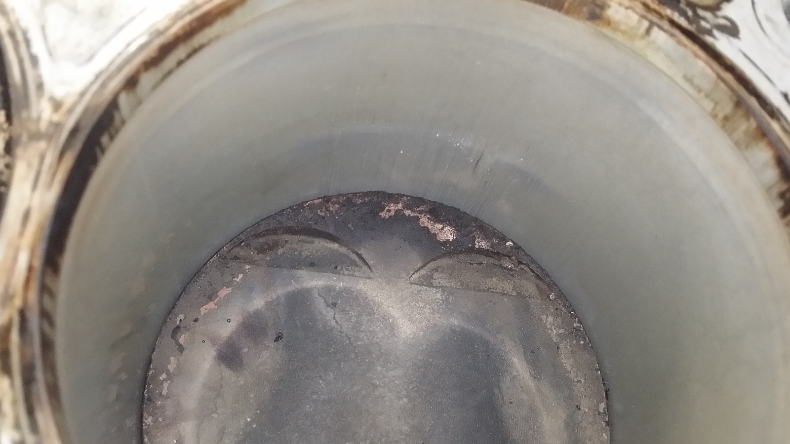

mám prosbu, co si myslíte o tomto? Je to v normě, nebo už "přes čáru"?
Poradíte ještě prosím ohledně klapky? Je možné jí prostě vyměnit a smazat adaptace, nebo je potřeba jinou klapku nastavit přes diagnostiku?

Motor z BMW tam jde jen se přehodi vana. Ale počítej s tim že sehnat ho nebude jen tak. Myslim že Lukasino by mohl vyprávět.

Tak uplně dobré to neni. Z fotky těžko řict.
Ta klapka by měla stačit přehodit.

Děkuji za reakci, je to focené s bleskem, ve skutečnosti je to o dost méně patrné. Jde mi o to, jestli je blok ještě použitelný a mohu ho prodat :wink:
