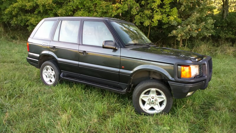

Zdarec, uměl by mi někdo poradit, jak namontovat originální nášlapy na RR P38? Měly by se uchytit pomocí držáků na šrouby k rámu auta...v rámu jsou 13mm díry ale žádný závit a pouzdro se záviem nám tam nejde nalisovat, protože se tam nevejdeme s kleštěma na ty pouzdra.... Dělal to někdo? Nějaký fígl? Moc díky předem.....Pavel :hmm

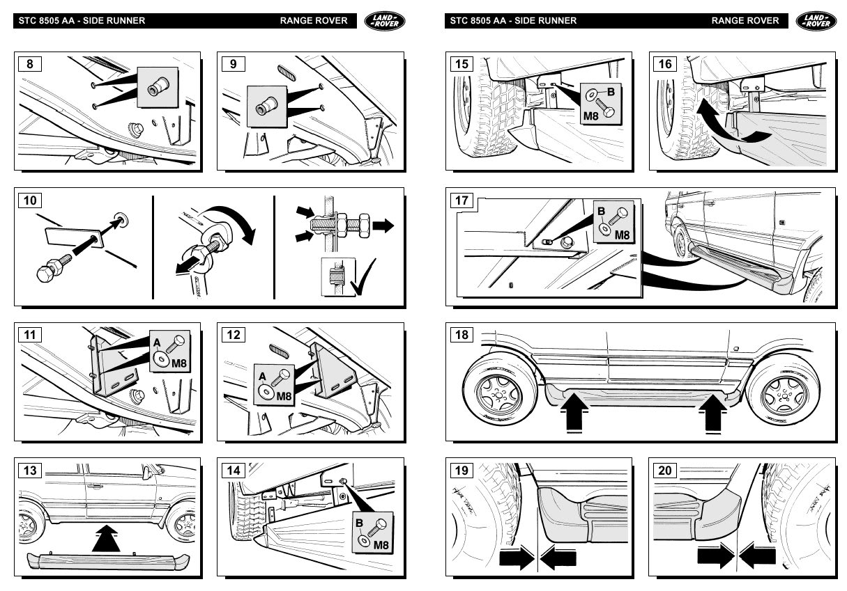

Díky za tipy, už jsem k tomu našel i originální návod...... Teď řeším to, že desítková vložka mi do těch děr nejde naklepat- zvlášť, když je u rámu tolik místa, že- tak budu muset dírky nějak probrousit... :think zbytek je už sranda :D
Re: Montáž originálních, pogumovaných nášlapů na RR P38
#6 Příspěvek od MadTom » 23 zář 2016 19:52
Když nevejdou kleště, tak pevnej šroub, silné podložky a dlouhá matice. Namazat závit, našroubovat a utahovat tou matkou tak, aby se to netočilo v té lisované vložce. Docela to jde.

Tak a je hotovo :Sorry: Kdybych věděl, kolik to dá práce, asi bych je ani nekupoval :D Každopádně ještě jednou děkuju za rady a hodím sem ještě originální návod, kdyby se náhodou někdo zbláznil jako já :nod
