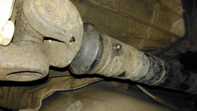

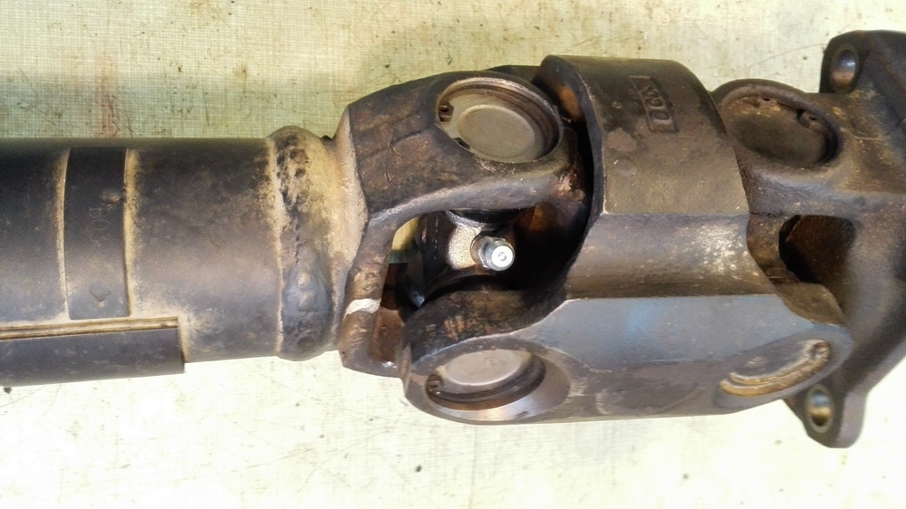

Postretla ma nemila udalost uzivatela D2 s prednym kardanom. Silne kvicanie pri zabere v malej rychlosti v rytme otacania kolies mi napovedalo ze dole nieje nieco v poriadku. Predtucha vadneho kardanu sa potvrdila. Pri beznom ohmatani v jame po jazde horuce a vola na vsetky strany jak hovado. Vadny kriz. Predny kardan von. Zatial jazdim po meste s uzaverou stredoveho difu na zadny nahon. Kriz objednany. Pozor na ihlicky zo stredoveho loziska ktore maju snahu po rozobrati kardanu vypadnut na stol. Mal som ich 6 a pinzetou ich treba vratit. Pisem to preto keby to niekto robil aby to mal lahsie. Dam vediet ako to dopadlo. Neviem ci je to tym 2" liftom co som pred 3 rokmi robil alebo tym ze krize v prednom dvojkardane nemali maznice. Aktualne foto...

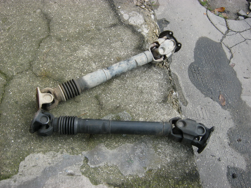

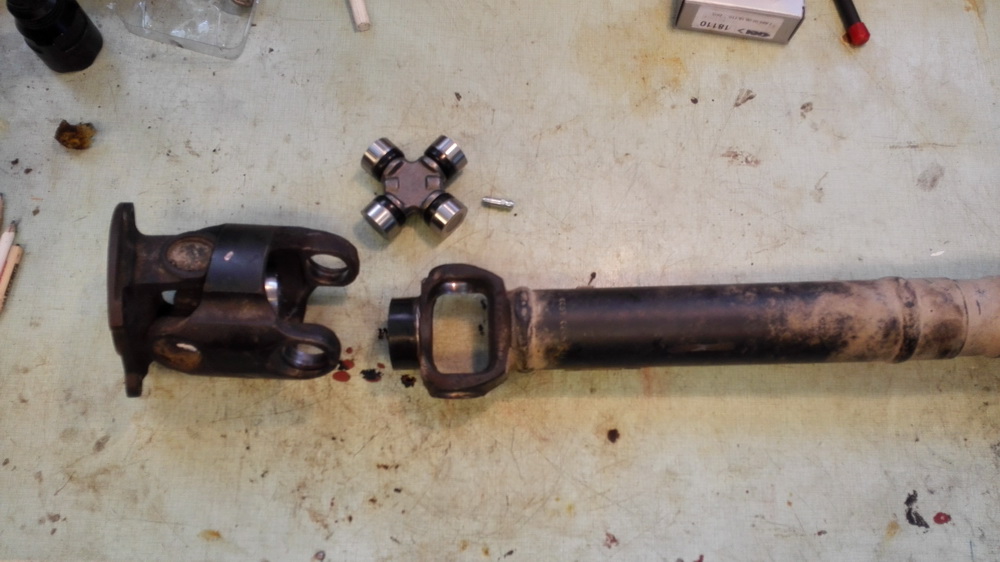

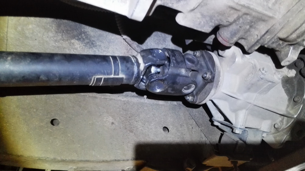

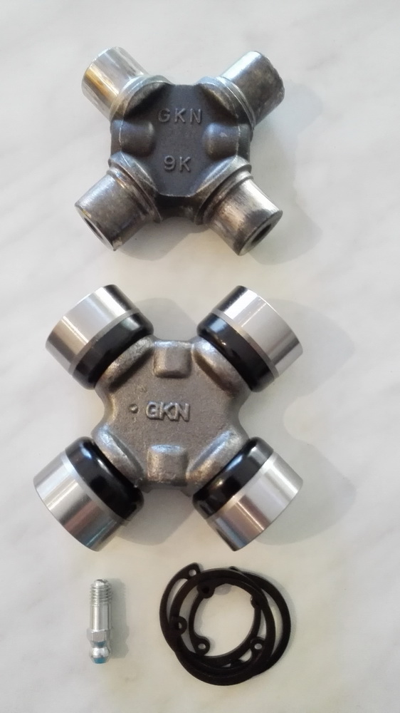

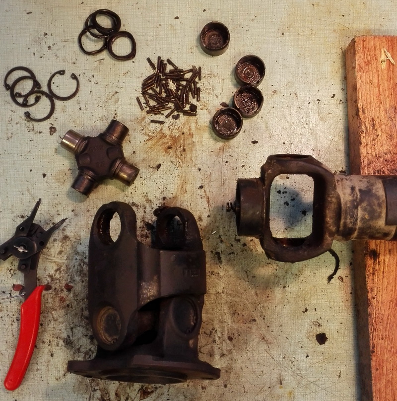

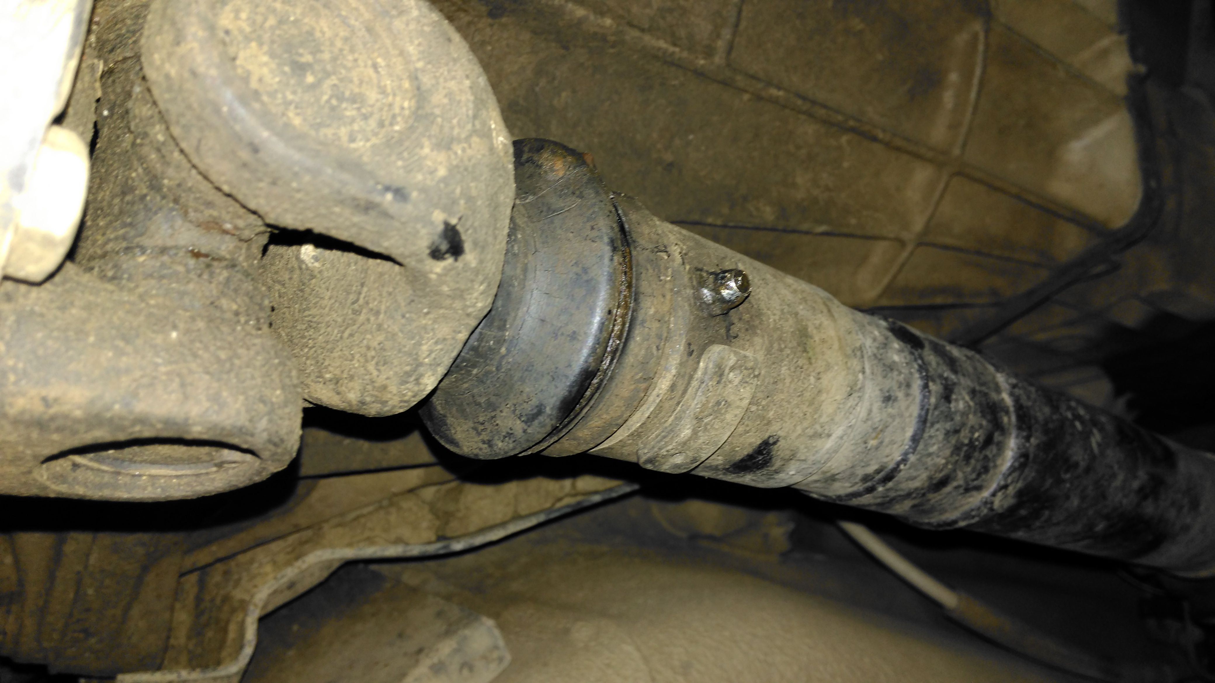

Tak dnes prisiel kriz a hned som sa do toho aj pustil. Vsetko vycistene. Loziska isli jemnym poklepom pekne zasunut, len si treba dat bacha aby nevypadla niektora ihlicka. Mne sa to podarilo tak som napatlal viacej vazeliny a prilepene ihlicky uz nevypadli. Segerky cvak a je to. Dobre je poznacit si vzajomnu polohu vsetkych dielov na kardane a aj na aute a zostavit to rovnako. Podarilo sa. Nakoniec namazat vsetko dekalamitkou. Previest sa pojdem az zajtra, uz je tma.. :-)
Stary a novy kriz.
Stary a novy kriz.
Vycistene a pripravene na zostavenie.
Zostavene.
Zostavene.
Namontene na aute.
Namontene na aute.

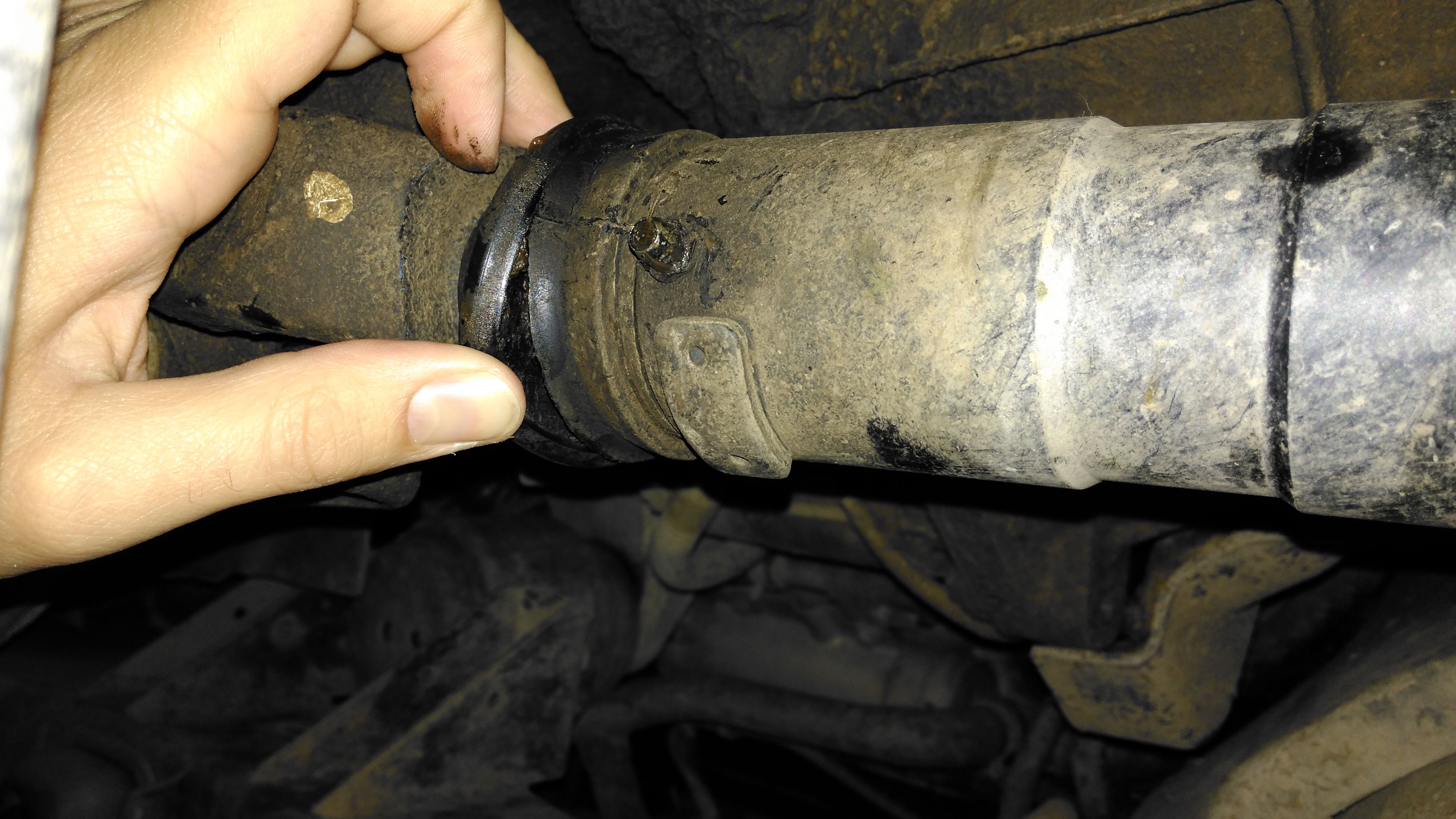

Zdarec, včera, když jsem lezl pod auto, zjistil jsem, že mám na předním kardanu úplně mrtvou manžetu. Nevíte někdo kde ji sehnat? Nemůžu ji nikde najít.

To je prachovka na ten tisichran. Nijako sa to nenamaha ani nezohyba. Zaujimave, asi vadna guma, ja som to mal OK.
