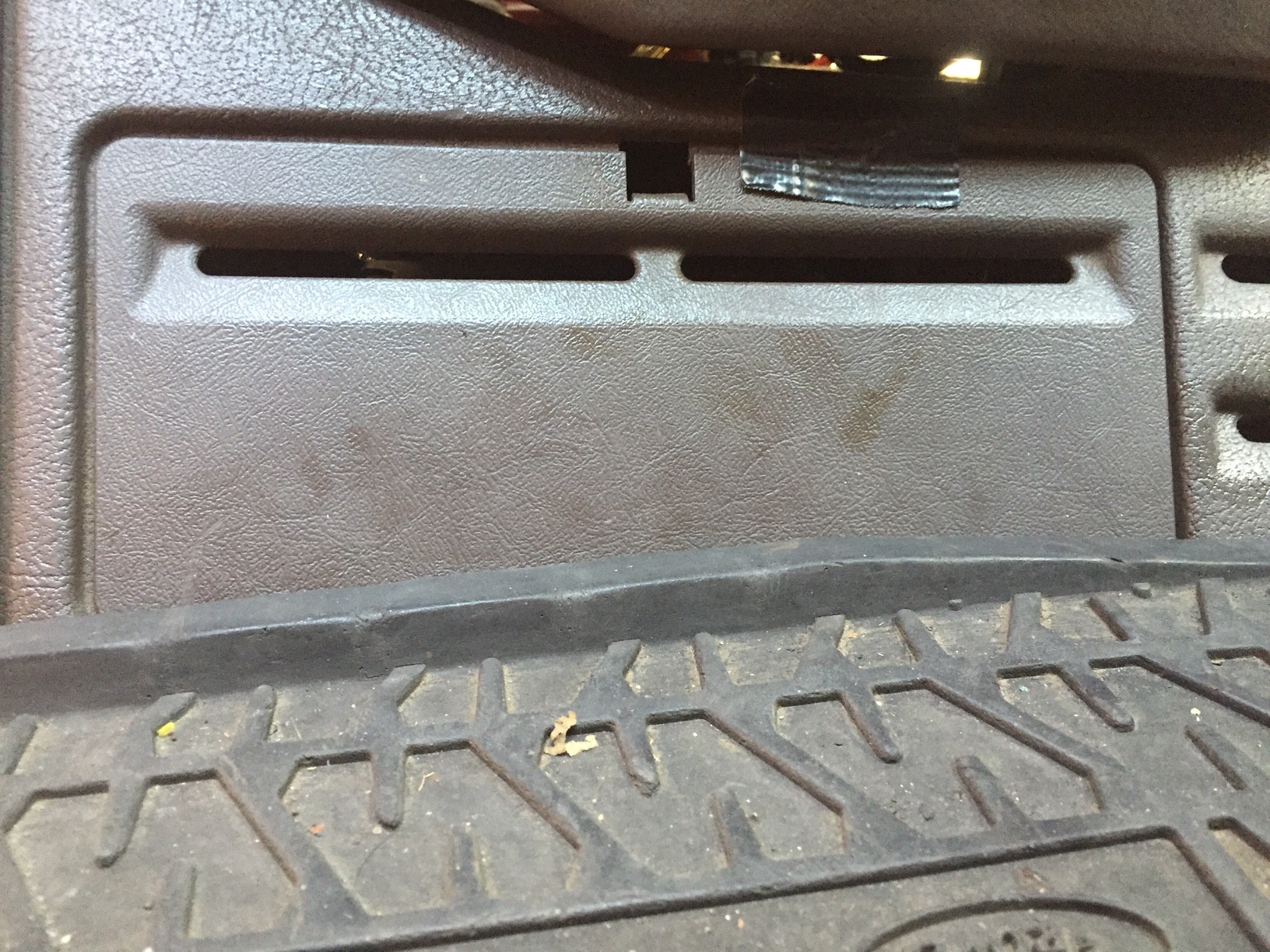

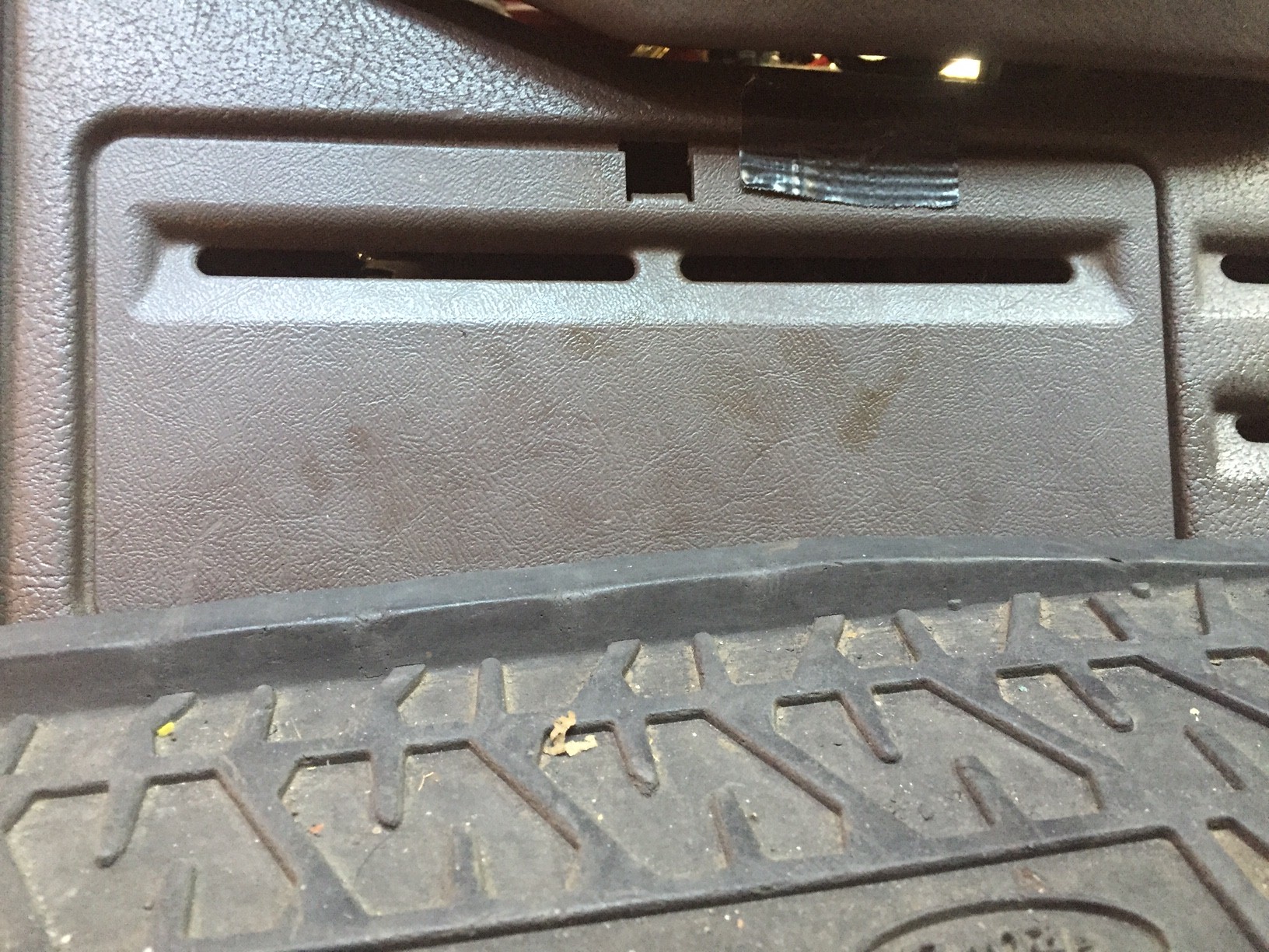

Slepit moc nevím čím aby to drželo a stejně jsem ten zobáček asi už ztratil... dvířka fotce, tak kdyby někdo náhodou tak budu rád...

Tak nad tím už jsem se taky zamýšlel, protože je mám ulomené snad všechny a jediný nový, který mám v železných zásobách, je na starší barvu šedé. Muselo by se to zezadu podlepit nějakým pružinovým plíškem...ale já vždycky měl zásadnější starosti a tak tam obvykle mám oboustrannou pásku :-)

pokial by si zlomeny kusocek nasiel, tak by som to ozaj skusil prilepit spat. Ruku do ohna nedam, ale mam zopar loctite lepidiel, ktore su viac menej specializovane na konkretne materialy a vyuzite a kupodivu to ozaj funguje...btw. i ked nie su "sekundove", prsty lepia vsetky okamzite :lol:

Tam je problém, že se to láme v místě, kde to má pružit a je prakticky bez šance to slepit, protože se to následně opět musí dost ohnout. Jedině fakt s tou výztuhou zezadu.

Lepím podobné věci lepidlem co vypadá jako silikon, a tu pružnost obstará ta hmota sama o sobě, musí se ale udělat větší ''bambule'', ale zrovna tady by to asi šlo.

Takový věci řeším nerezovým pružným plíškem ze zadu a nýtovacíma kleštěma,většinou to vyjde a hlavička moc neruší,maximálně malým štětečkem doladím barvu.
Samozřejmě originál je originál. :grin:

Děkuju hoši :wink: zobáček jsem nenašel, sice včera ještě byl, ale dnes už není, takže lepit není co.

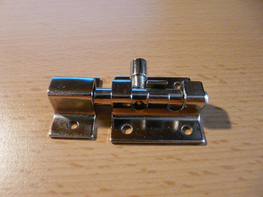

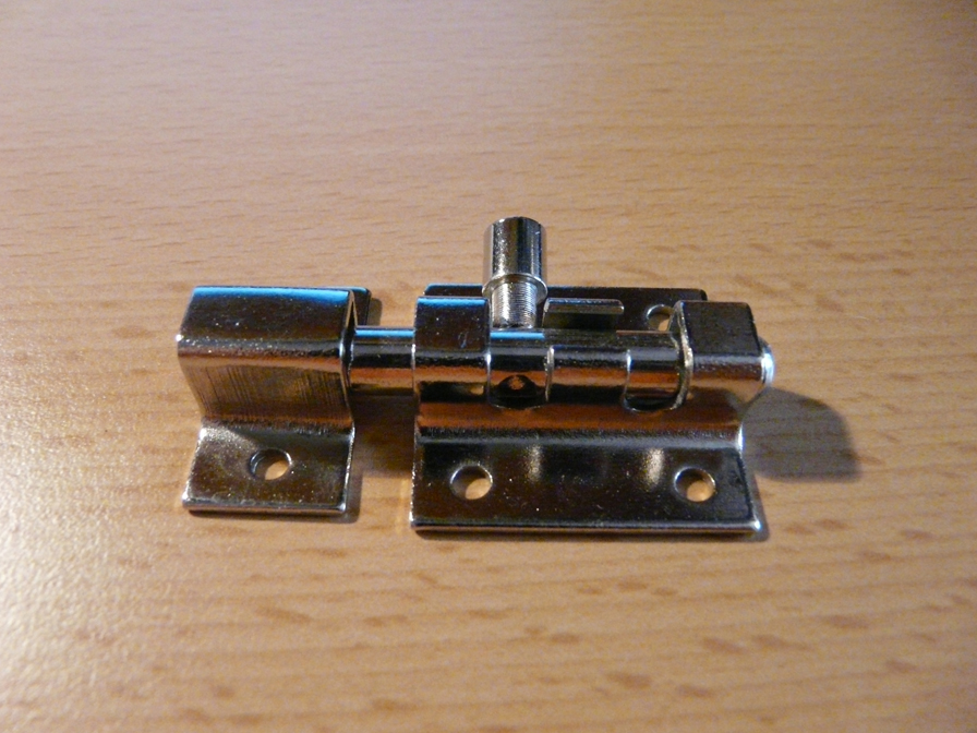

Ještě tam můžou instalovat nějakou malou vkusnou petličku a na ní třeba visací zámeček... :lol:
